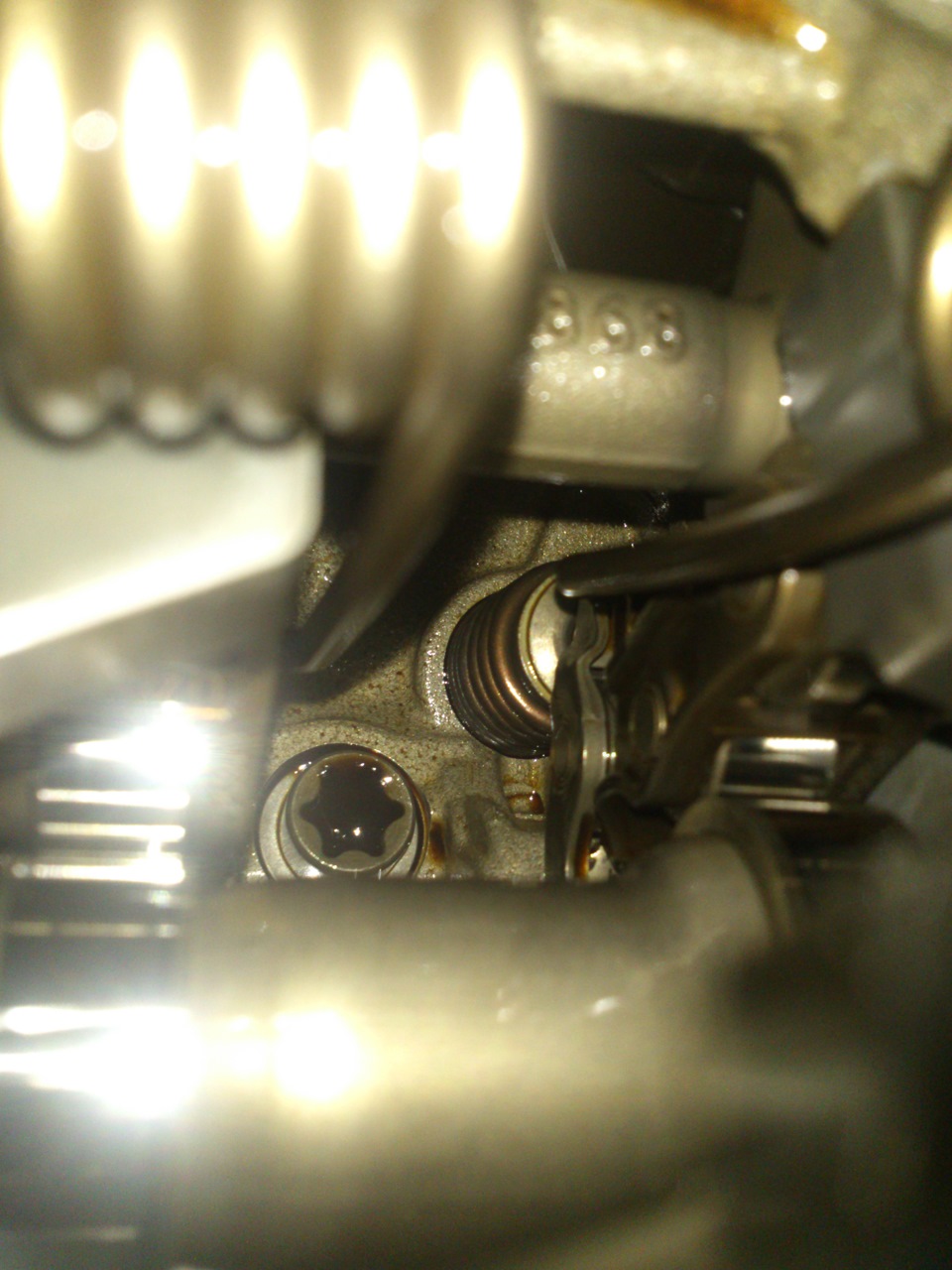

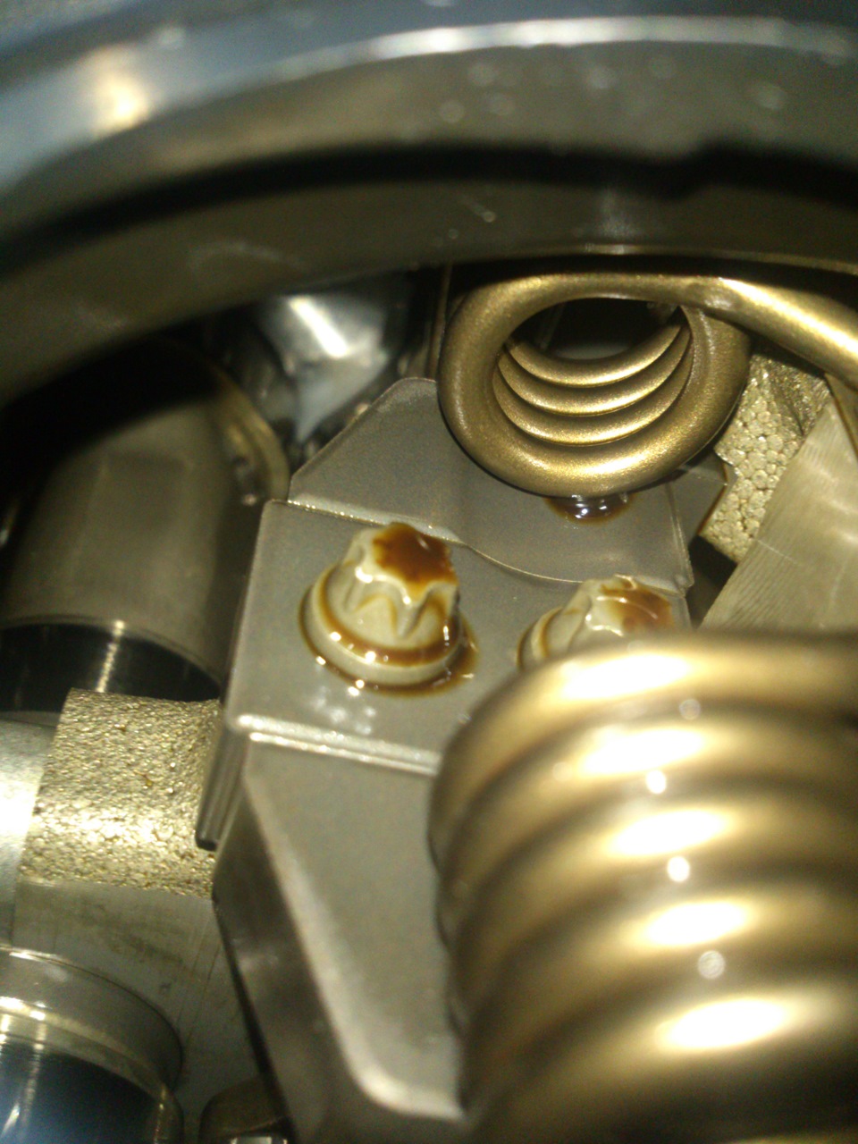

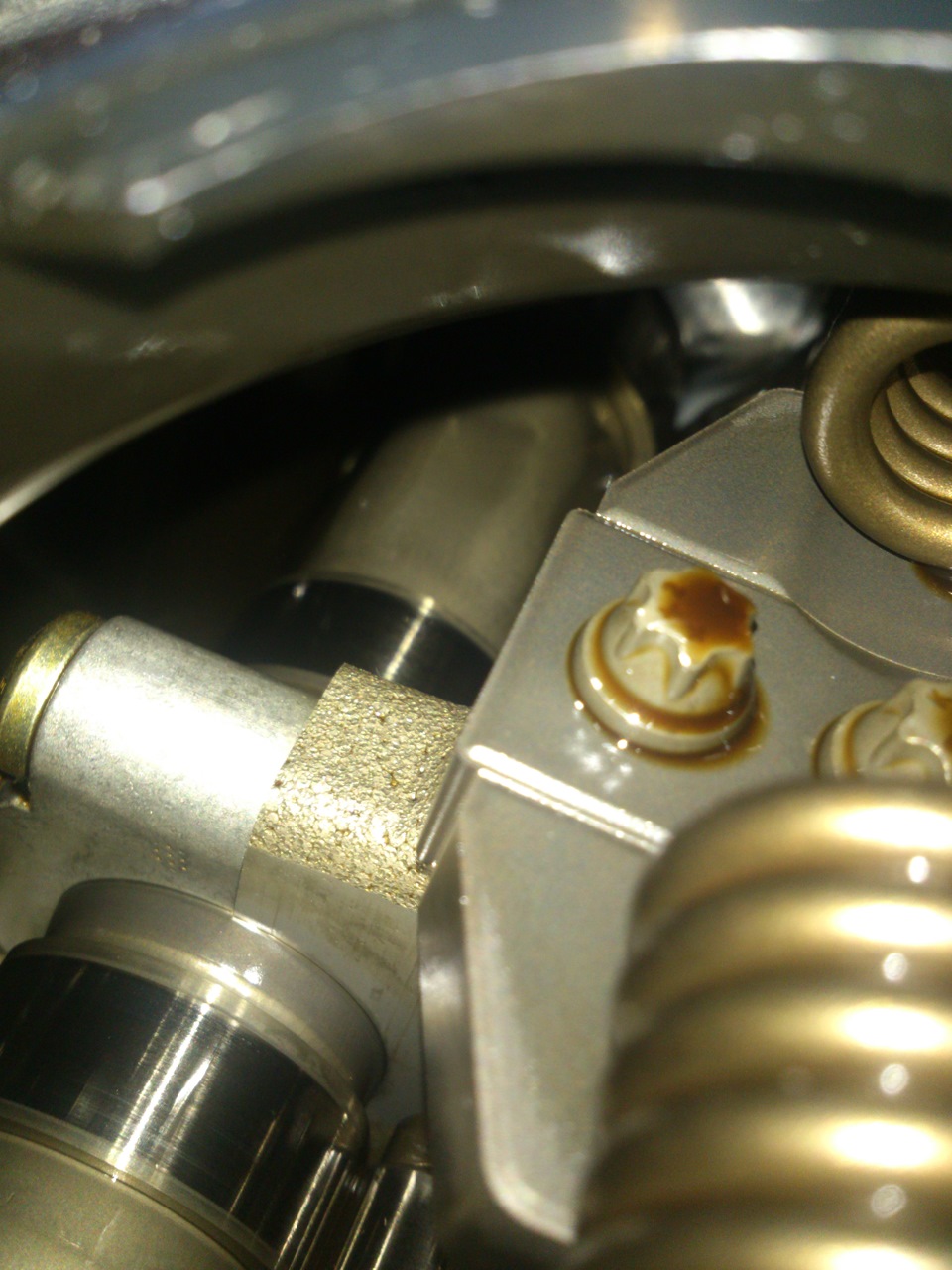

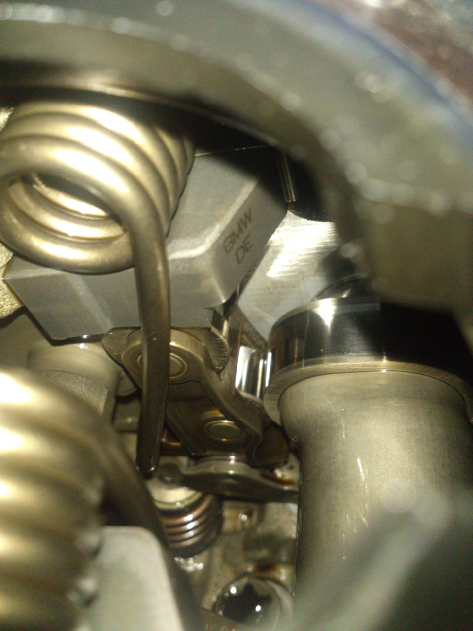

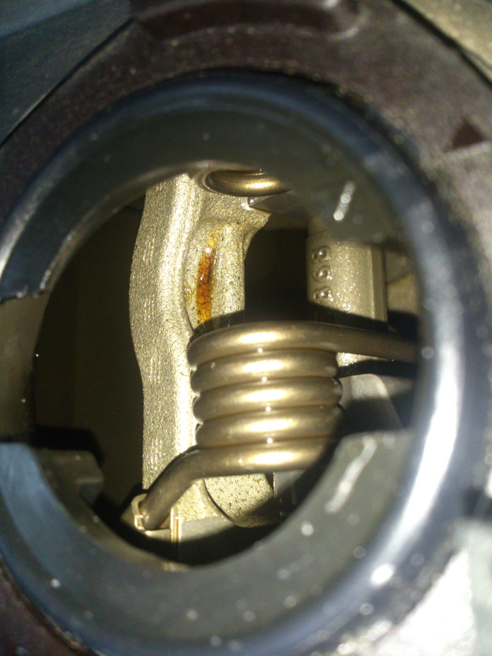

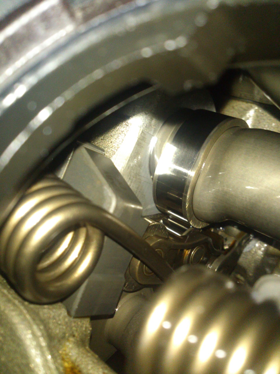

Являясь большим любителем техники и всегда желая найти истину, сообщаю следующее: после покупки БМВ с двигателем Н52Б25 начал изучать БМВ-клубы и прочие ресурсы… То, что было прочитано там — повергло в некоторый шок: народ перебирает движки на пробегах от 30т.км, масло Кастрол приводит к зашлаковке мотора (прилагаемые людьми фотки — ваще жесть) спасти может только своевременный переход на Мотюль! )))
По результатам промежуточных исследований сообщаю:
1.Оригинальное масло (Кастрол, который производится специально для БМВ в соответствующей таре — достаточно качественное масло (иначе и быть не может).
2.Периодичность замены масла в наших условиях не может быть больше 10 т.км — дальше масло работает очень плохо, что повышает износ. Чаще менять — очень хорошо, "кашу маслом не испортишь")) На мой взгляд, хорошо, когда бюджет позволяет менять каждые 8-10 т.км, а раз в тысяч пятьдесят — через 5 т.км — для очищения. Моющие присадки и масла — лотерея. При указанных интервалах замены двиг всегда будет чист!
3.Вязкость и другие параметры масла для КОНКРЕТНОЙ МОДЕЛИ двигателя знает только его разработчик — поэтому использовать нужно ТОЛЬКО масла с указанными производителем параметром в соответствии с климатом.
4.Используемая марка масла — на любителя. "Первый эшелон" — Кастрол, Мобил, Шелл, ЛиквиМоли и т.п. — не может изготавливать "плохое" масло… "ловкие ребята" просто поставляют контрафакт, который и подрывает авторитет производителей масла.
5.Блуждающие в интернете фотки "заросших" отложениями двигателей могли возникнуть только при межсервисных интервалах 20-30 т.км и/или применения контрафактного/неподходящего по характеристикам масла (просто в менее нагруженных/высокотемпературных двигателях эффект от использования неподходящего масла гораздо менее заметен)
6.Заливать масла с допусками выше ЛЛ-01 с нашим топливом — лотерея! (масло может перестать работать после одного контакта с некачественным топливом)
7.В общем БМВ рекомендует Кастрол. Я его использую в машинах с 2002 года и полностью разделяю мнение концерна БМВ! ))
…остальное — маркетинг, просто маркетинг.
Фото двига Н52Б25 прилагаються. 42500 км на оригинальном масле. Эксперимент продолжается…

На моем аппарате раньше заливался Catrol Edge LL01 0w30. Масло менялось при пробеге в 15т.р. Сейчас меняю масло раз в 7 тысяч км, однако внутренности двигателя не такие как у тебя :-(
Отложений нет, цвет металла немного коричневатый местами, а на пружинках есть немного налета :(
Есть какие-либо способы отмыть движок? Может пару раз заменить масло при пробеге 2-3 тысячи километров?

Картина гораздо хуже
У меня " бод боком " AGA там Кастролом можно закупаться.0w30 или 0w40.Оно у меня угорало меньше всего. Но моет хуже, чем шелл. Вот это дилемма…
получается, что если бренд не менять, то чистоты двигла можно добиться за счёт уменьшения интервалов замен… а может просто расход меняется с пробегом? Как по-мне, то лучше чтобы меньше угарало, т.к. продуктам угара нужно куда-то деваться (оседать на ЦПГ, сотах катализатора…). Но это всё моё субъективнейшее мнение ) Действительно — диллема…
отмываю мотор после прежнего хозяина, обслуживался он у официалов. Меняли ли ему масло непонятно. Отмывать тяжко. Откатывал 2 000 на масле, потом туда мягкую промывку на ней 200 км, потом на сервисе туда же 5 минутку. После 2 раз в горловине стали происходить улучшения. Вы в Украине живете?Есть ли там поддельный Кастрол?

+ по поводу масла) У меня расход в районе 1л на 3000км, но и стиль езды бешеный)) Зато, единственный встреченный мною двигатель, которому не нужна раскоксовка. Под крышкой есть следы "грязи" от старого хозяина, но отмывается довольно быстро. Меняю масло каждые 5-7т/км. На вскрытие головы не решился) Машина едет до 100 за 6.9, что для пробега в 106к считают достойным. Лью Мобил1 0в40
