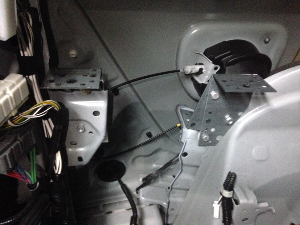

В левом заднем крыле много места. Изготавливаем площадку

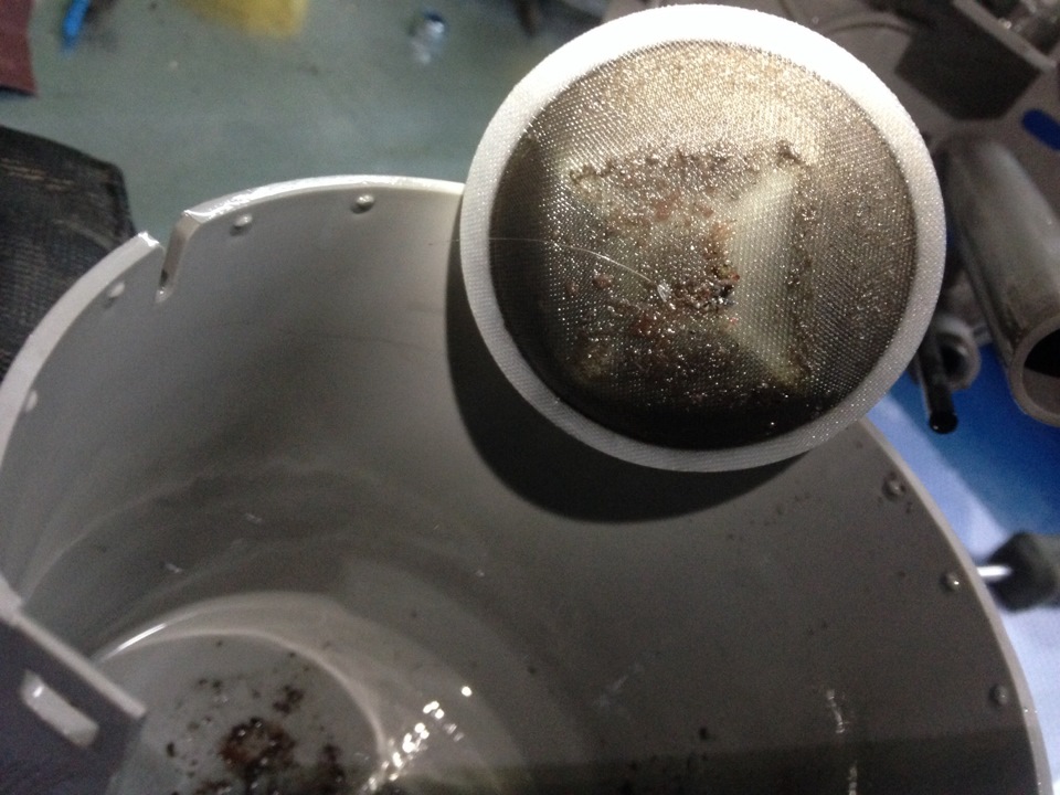

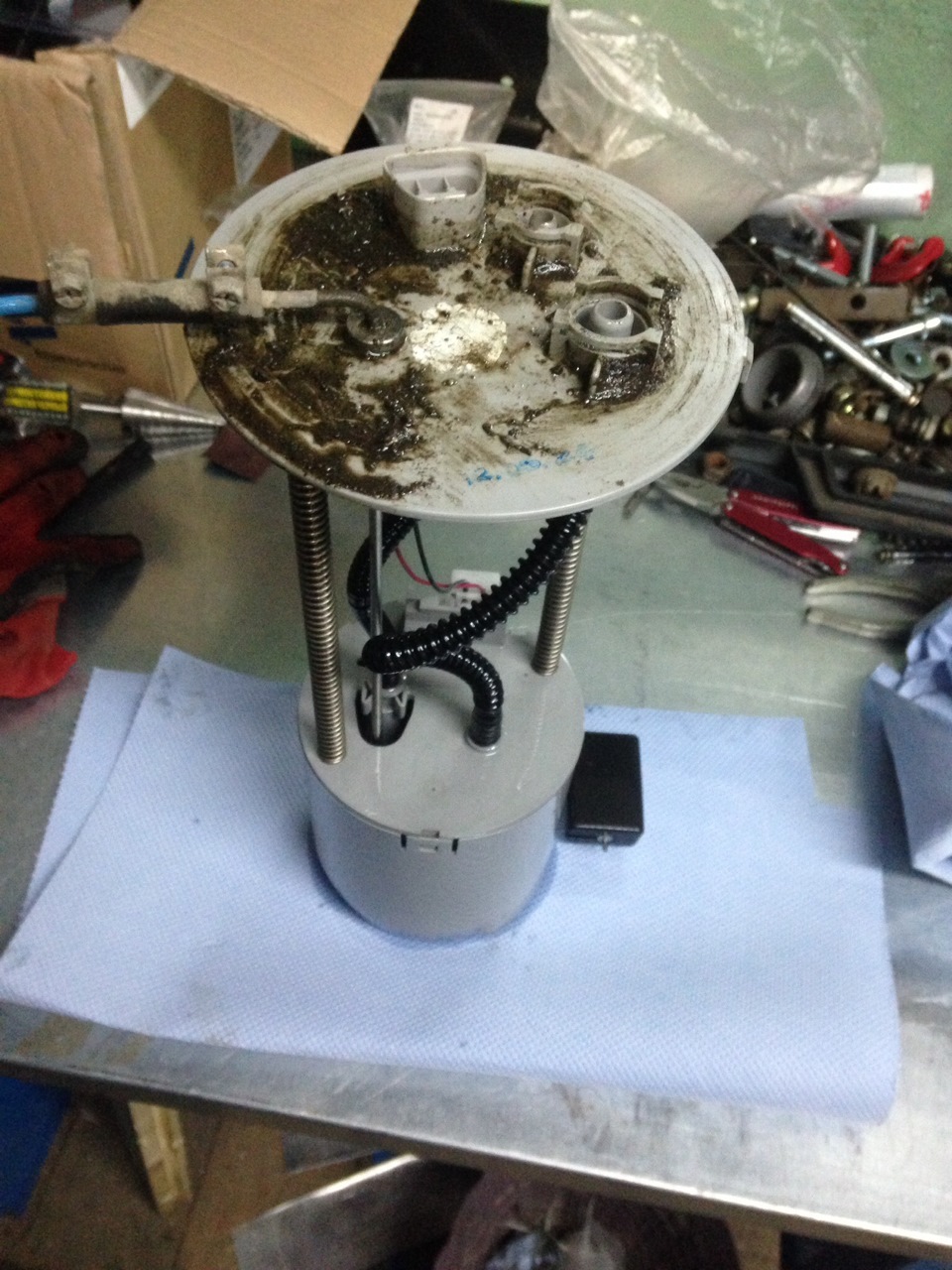

После переноса забора топлива для Гидроника в подкапотное пространство, остался опуск в топливозаборнике. Его поменял на более больший диаметр.
Сеточка топливозаборника подзабита. В топливозаборнике плавает какая-то бяка.
Бак. Скоро у него появится друг
Внутри
Шлаг от опуска заходит в салон через этот лючок. Шлаг на 6 мм. Как оказалось в последствии насосик не может поднят столб соляры по этому диаметру. Поэтому пришлось переделывать на более меньший. Продедура с заменой трубки опуска была напрасной
Стало так

Спинку сиденья придётся снять. Внизу по ковролином есть саморезы. Задний порог багажника долоЙ. Порог задней двери тоже. И обязательно уплотнение проёма задней двери. И тянем сверху на себя, начиная от двери. Задняя дверь везде имеется ввиду не пятая.

Подскажи, обшивку багажника просто снимать, есть заковыки? Откуда начать, верх-низ?
спасибо.
Ок. Спасибо, посмотрю потеплее шумить.
На самой нижней фотке, жгут проводов который по арке идёт, с завода так лежал? или по другому был?
С завода так.
