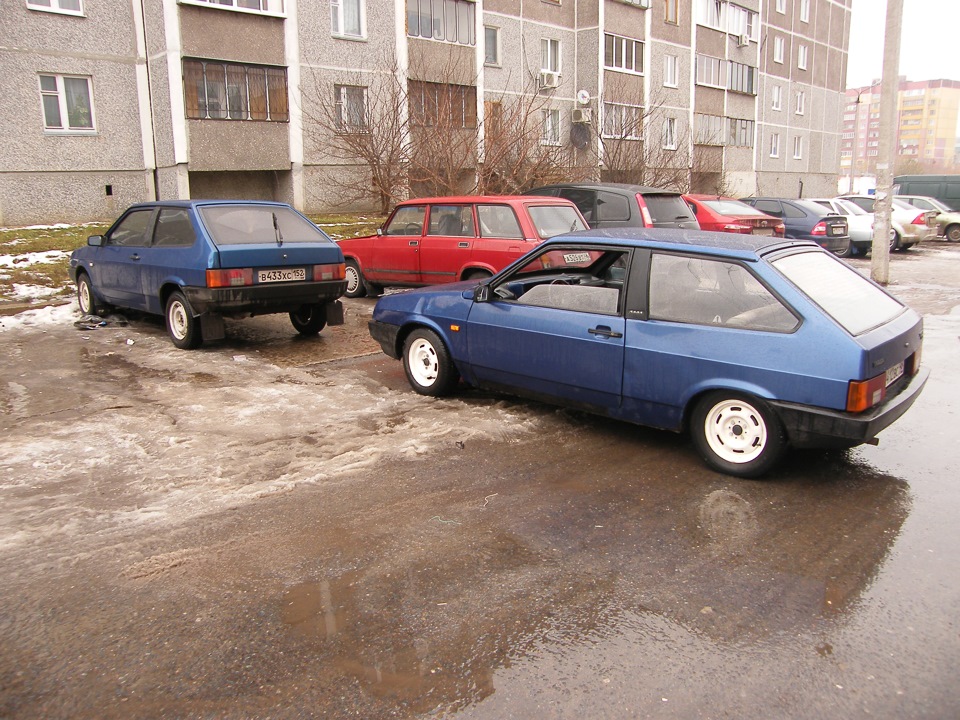

Всем привет) Февраль меня радует все больше и больше)) На днях покрасил консоль в черный и лаком задул) По сравнению с тем что было разница очевидна, в покраске уже более или менее руку набил, эта машина всему научит)
И, сегодня приобрел stinger subaru sound вместе с резонатором. Еще не ставил, так как погода испортилась совсем(
Продолжение следует…

как прикрутил то?)паука мял?
не, все подошло у меня, хоть и с трудом. единственное, у меня шпильки длинные для коллекторов, упирались в паука, ну кое как прикрутил, недотянул только одну гайку впускного, так как там ничем не подлезть из-за паука нового, надеюсь достаточно, чтобы было герметично. не считая головной боли с этой трубкой инжекторной и переделкой под нее всех патрубков охлаждения, то все норм))
блин а у меня конкретно не встает коллектор на место(патрубок вроде один только другой нужен?
попробуй сфотать, я тогда точно скажу) я только 2 шланга менял с приемной трубы, один шел в салон, второй на карб кажется, остальное подошло
Спасиб за ответы)буду дальше корчевать)
Ну как?поставил паучок?
вторую неделю долбаюсь, то холодно было, теперь инструмента нету. как соберу всю, подробный отчет сделаю + видео)
я трубку от инжа поставил, все норм подходит.Теперь другая проблема-впускной коллектор не встает вообще, либо его пилить придется, либо паука мять…пипец вообщем)
да, это жесть, я прикрутил впускной часа за 3, как засохнет герметик, буду пробовать заводить,
я на днях пытался установить этот коллектор)))ниче не вышло, упирается в трубку металлическую, идущюю от помпы.Без переделок не встанет кажись(а написано "снял-поставил"
вот я с этим второй день долбаюсь, кажется нашел решение. поставить от инжектора эту приемную трубу печки, она кажись подошла, и коллектор с ней встает, осталось шланг купить так как старого длины не хватает и надеюсь все заработает. так же читал люди от калины ставят эти трубки с переходниками и тд… cs314426.vk.me/v314426292/8199/wvl1NBa2jU4.jpg вот ее я ставлю сейчас, мне сказали что коллектор идеально с 1 раза встанет, ага щассс))) видимо изначально его под инжектор сделали вот и весь гемор
