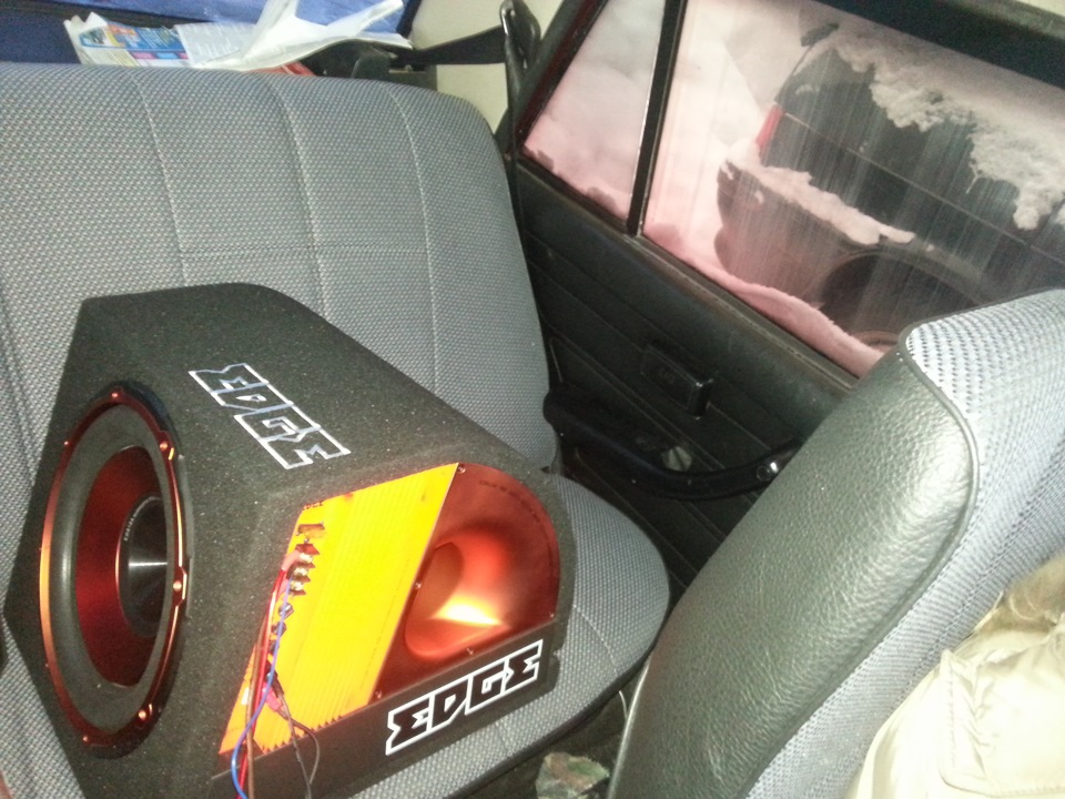

С покупки машины все хотел хороший бас, ну долгое время были финансовые проблемы .
ну и вот настал день покупки саба . И тут началось, пошли с другом выбирать я хотел активный он меня уговаривал не брать активный, так как говорил они слабее ну да я все понимаю ну я хотел бас красивый и не такой мощный так как бывает езжу с родителями и с детишками братьев . Ну ходили мы так до вечера уже все думали не возьмем не чего, зашли в последний магазин и увидели Edge EDB12A-E2 и по цене понравился и по виду решили взять его . Когда распечатали коробку приятно удивились, в подарок шла сумка большой вместительности и комплект проводов.
Не жалею что выбрал именно его очень хороший бас мне хватает ))))

ну мне очень нравится ))) только беда какая то не могу понять временами как бас идет магнитола выключается
Не хватает заряда акумулятора. У меня такая же фигня была, пришлось даже саб снять.Нужен накопитель желательно на 1-2 фарада и генератор по мощнее
а изо того что у меня от прикуривателя магнитола подключена может влиять на это ?
Наверно нет. Дело в том, что максимальное напряжение аккумулятор отдает как раз в пики громкости, а точнее баса. А заряда от генератора получает меньше и когда потребление энергии в авто сравнивается с зарядом акума, то начинается тускнеть свет в момент баса и выключаться магнитола. Наверно из за того что на прямую соединена с усилителем (сабом)
да не у меня до саба выключалась тоже как басы начинались, да и как купил что то вот с проводами в самой машине что ли что то ни так ближний свет когда включаю моргает подсветка салона так же щелчками один раз летом вообще багажником хлопнул ближний свет моргнул =D
Эх нифига себе))) Смотри проводку)
летом думаю пока все времени не хватает )
да это из-за того что магнитола подключена от прикуревателя от акумулятора прямой провод кинь на магнитофон только предохранитель поставь и все будет норм массу тоже можешь взять с акумулятора только провода по толщине нормальные бери
спасибо как раз собирался взяться )))))
