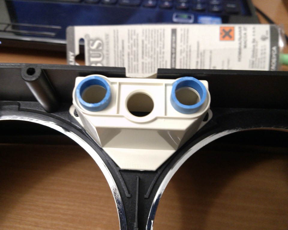

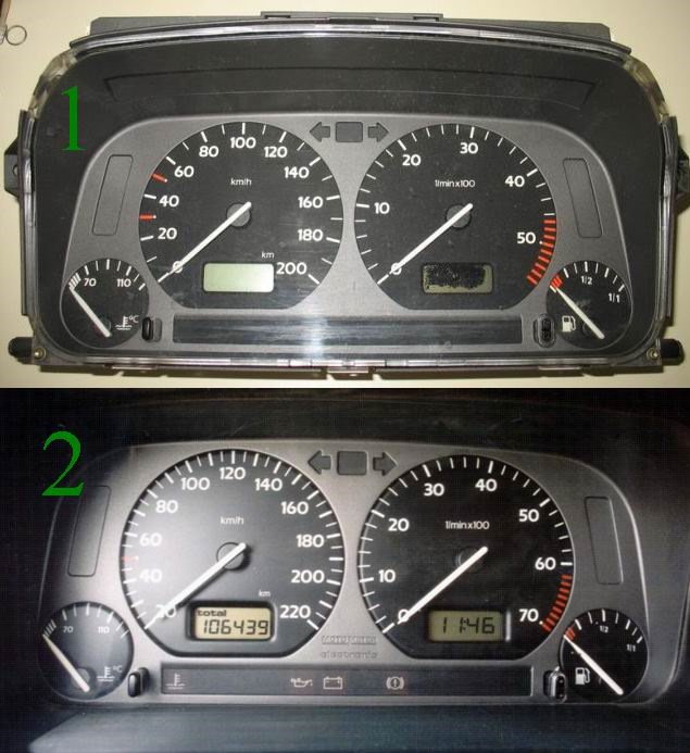

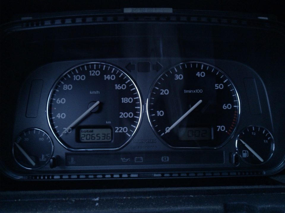

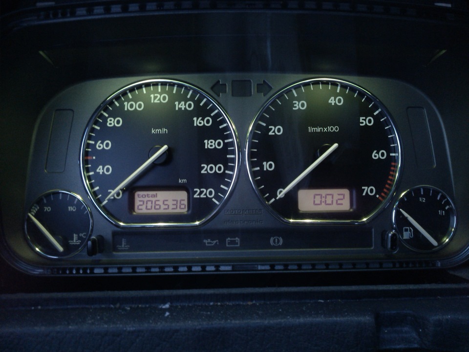

Сегодня замутил. Все как у всех, но есть свои нюансы. Итак: если у вас приборка с плоскими шкалами (тип 1), то тупо разбираем, вставляем кольца и радуемся. Если приборка с выпуклыми шкалами (тип 2), как у меня, то тут посложнее. Если все собрать, кольца выдавятся шкалами и тупо выпадут. Кто-то пилил ножки, на которых держатся приборы (шкалы) и сажал их глубже. Пилить мне не хотелось, поэтому я просто между двумя половинками корпуса подложил шайбы, получилась щель примерно в 2.5мм. "колодцы" контрольных ламп поворотников и дальнего (верхние короче) соответственно тоже отошли и стали пересвечивать в соседние (когда горит дальний, стрелки поворотов тоже немного светятся и наоборот). Но где наша не пропадала)) решил эту проблему наращиванием "колодцев". Пластик — колпачок от маркера :) . Наружную щель просто обмотал черной изолентой, чтоб не попадала пыль. Все получилось на мой взгляд ровно)

Я б еще шкалы серебристые от последних 3-х гольфов поставил
а не белые они?
какие то светло серо серебристые
а на мою там можно найти ?, и как снимаеться стекло ?
у тебя же приборка аналогичная вроде как! стекло снимать не надо, кольца вставляются в дырки сзади!
у тебя такая? s018.radikal.ru/i501/1202/99/272feb81e4c5.jpg
да можно сказать такая же ) а как взади или там просто снимается тах. спидометр отдельно а остаеться стекло и пластмаса отдельно?
откручиваешь сзади винтики, приборы остаются на плате, а стекло с пластиком под кольца снимаются, кольца тупо защелкиваются, я на всякий случай прихватил с обратной стороны капельками клея.
