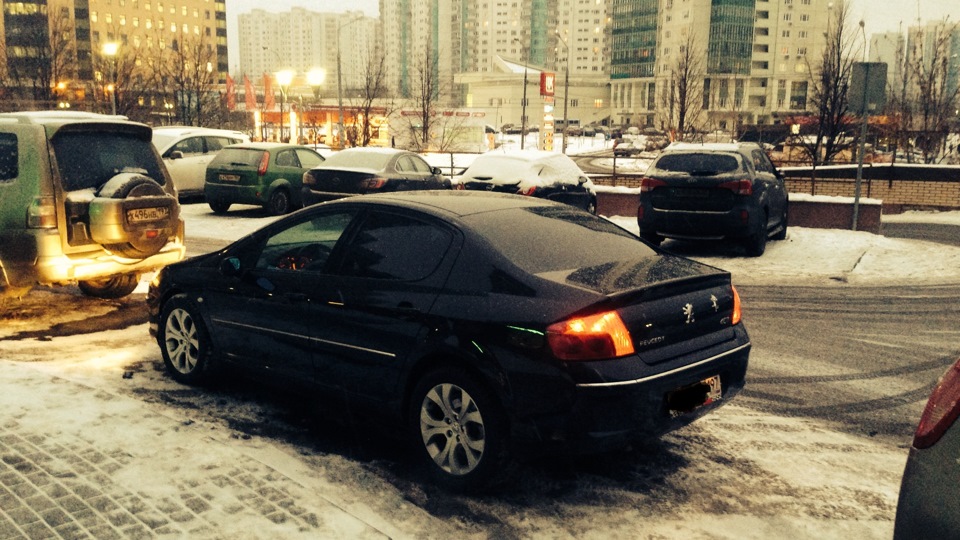

Решил немного погрузиться в воспоминания о начале моей любви с Пежо 407.
Данный автомобиль искал месяц (благо они долго продаются :) ). Искал именно 2.2 л. автомат, комбинированный салон.
На момент поиска было 8 предложений. пока поездил посмотрел и наткнулся на "свою"
Прошлый владелец перекрасил всю машину (и это мне очень понравилось) так как я ее купил "как с салона" ни царапин, ни сколов, лак блестит!
Конечно я не поверил словам, что машину покрасил для того чтобы освежить, но прибор показал что шпатлевки нет, все детали родные …
Что порадовало в салоне — с первого своего дня расставания с дилером машина была одета в чехлы, и как следствие мне достался абсолютно новый салон!
пробег был 90000 км. (думаю скрутили 100 т.км., но об этом история умалчивает).
в общем было решено и я еду в гаи!
