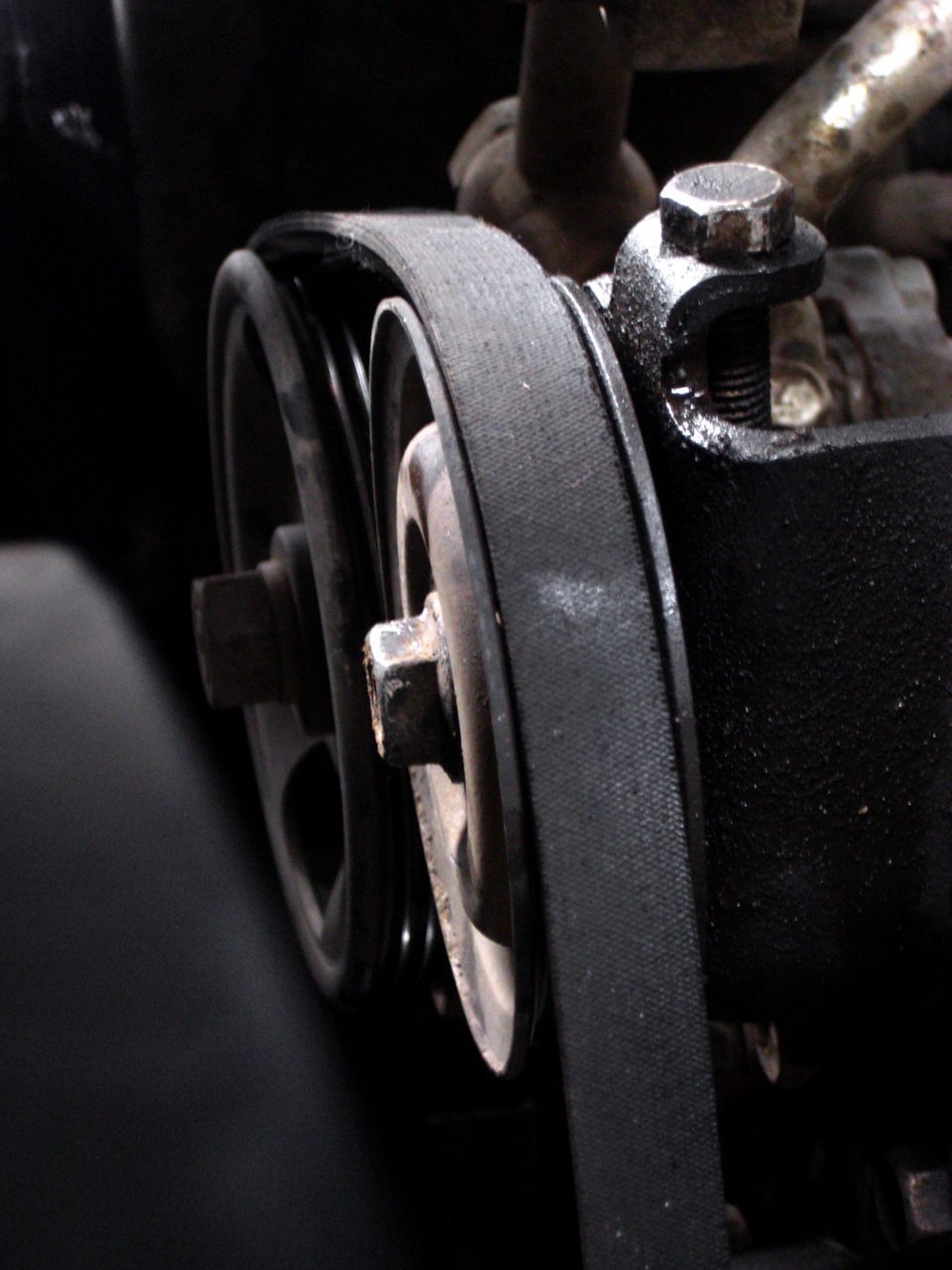

Дочавкал до машины, завожу …
На всю округу раздаётся пронзительный свист/скрип/не знаю как точней назвать
Приехали … Неужели какой-то ролик таки решил, что хватит?
В прошлый раз, когда заклинил ролик на Cherokee, вскорости из-под капота
показался дым стачивающегося ремня.
Кстати, на работе в сырую погоду тож много народу жаловалось
на свист/скрип из-под капота.
Даже непритязательный младший Terios засвистел …
И на ПКФоруме народ в Хайлюксах жалуется …
Бежим же скорей под капот! И фонарик не забудь!
Однако все ролики крутятся, дыма нет. Тока свист, матьевоети …
Уж больно сильный какой-то…
привычным движением достаю баллон с WD40,
привычно пшикаю маненько на ремни сверху — не умолкает …
Фигово …

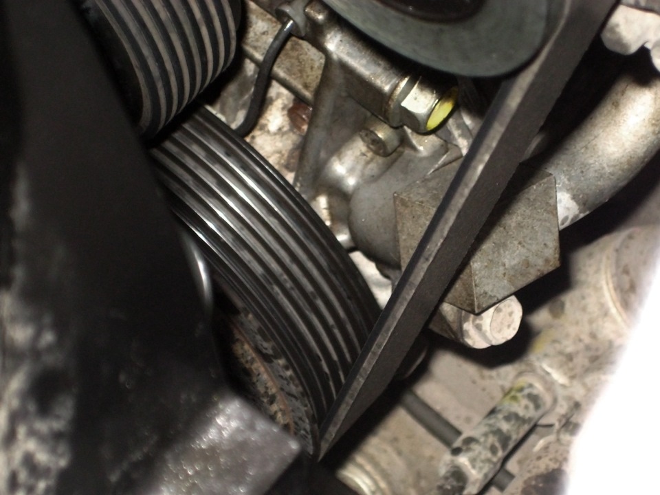

Скрипим до гаража, скидываю маленький ремень привода ГУР,
завожу — свистит.
Значит, дешёвым роликом не отделаемся …
Ладно, фигле делать, скидываю большой ремень …
Самонатяжной ролик, кстате, великая весчь! Ррраз — и ремень в руках!
Однако ролики на ощупь живые, крутятся легко,
без перекатов и прочих симптомов …
Хм …
Ремня запасного всё-равно нет, в нашей деревне таких не сыскать,
надо двигать в сторону Мск — вся цивилизация тама …
Ставлю ремни обратно, завожу — скрипит …
Пшикаю WDшкой на внутреннюю плоскость ремня — о чудо,
секунду не скрипит, после опять начинает …
Значит — на 90% ремень!

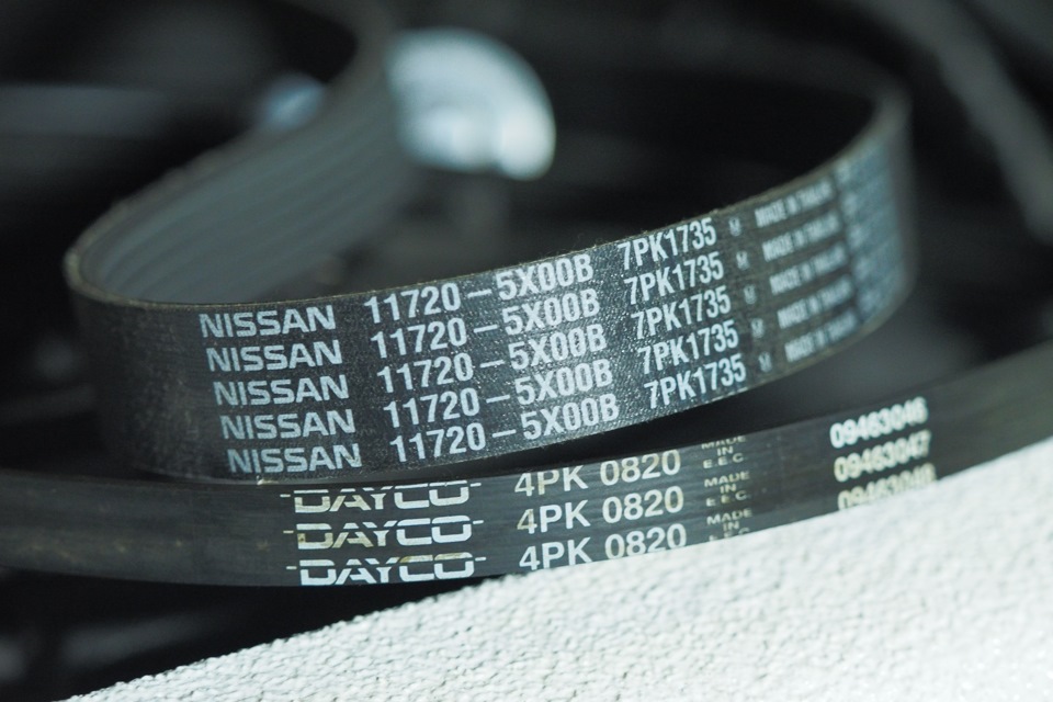

Заежжаю домой, лезу в комп, Экзист нам в помощь, нахожу ремни …
Тут становится интересно: по VINу заявлено два номера ремней,
как всегда — дорогой и неоченьдорогой))
Однако дорогой 11720-5X00A (он же 7PK1750) на странице применяемости
на Ниссанах не применяется :смайлег таращит глаза:
Зато идёт на HONDA Accord седан VII (CL_, CM_, CN_)
Accord универсал IV (CM1, CM2, CM3, CN2)FR-V (BE1, BE3, BE5)
CR-V III (RE2, RE3, RE4, RE5, RE6, RE7)
Ну у нас никак не HONDA, поэтому смотрю неоченьдорогой:
11720-5X00B (он же 7PK1730/1735)
Тут в применяемости таки есть Navara III (D40M),
а самое приятное — я вижу волшебные слова Starex/H1 и Sorento I (JC) !
Это означает, что ремешок можно прикупить в "Запчасти для корейских авто",
коих магазинчиков в нашей деревне с десяток!
В первом нет в наличии, возле второго скрип под капотом смолк))
Ремешок от Старекса оказался в наличии, 700руб. всё удовольствие)
Пусть будет))
