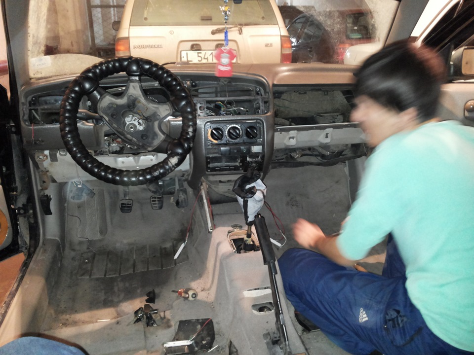

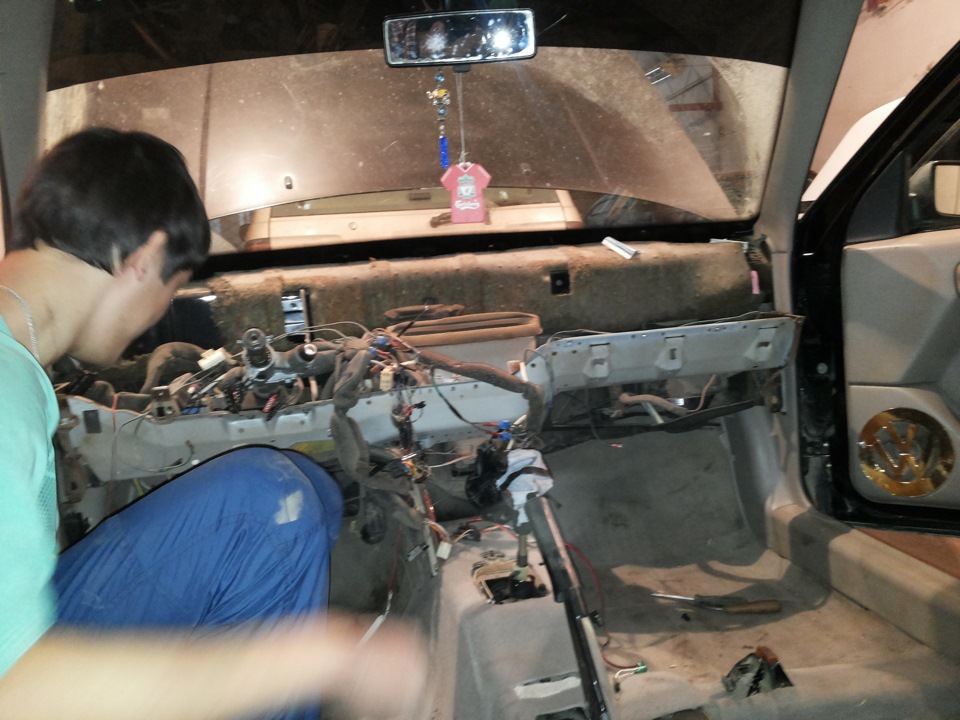

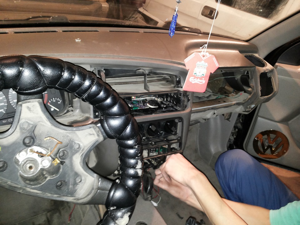

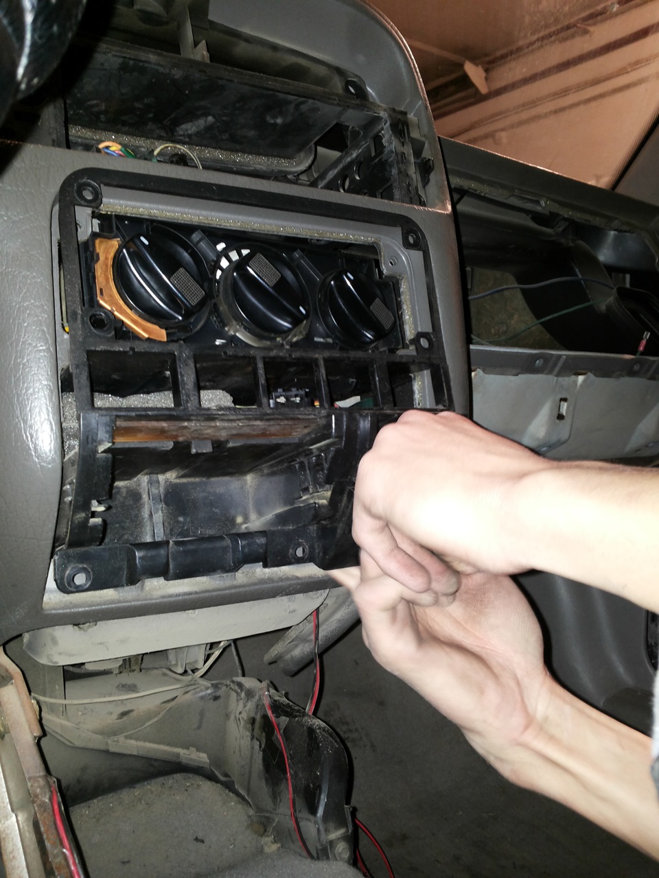

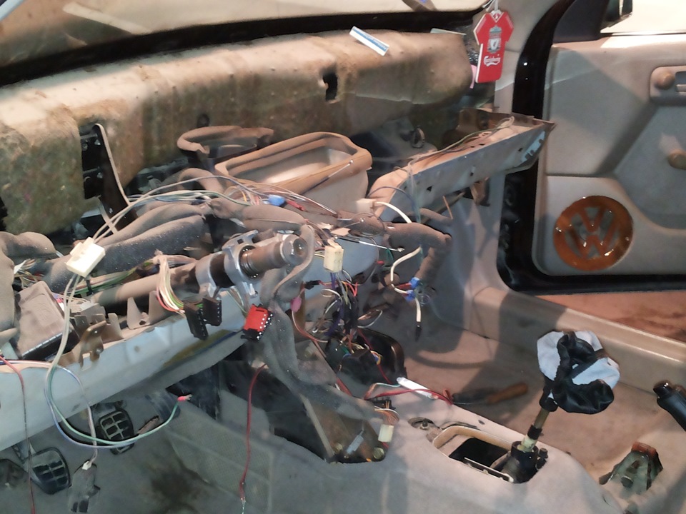

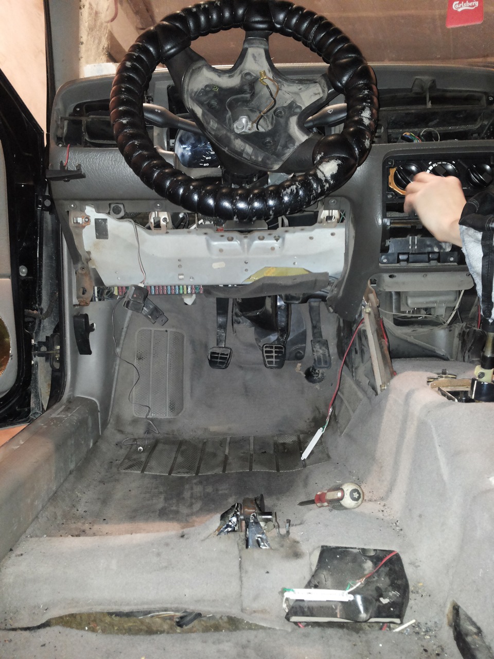

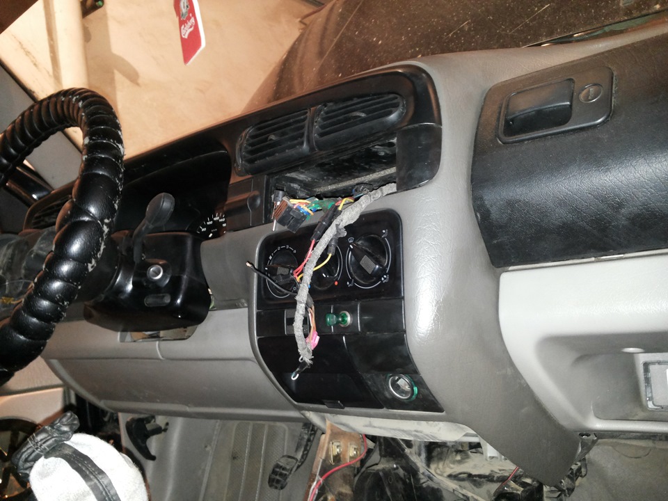

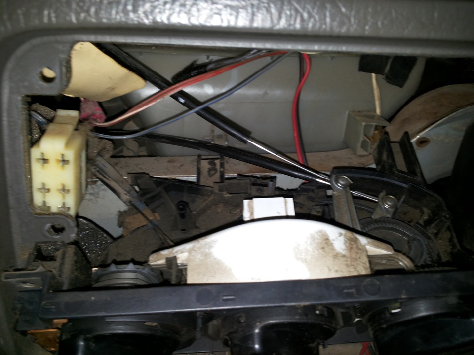

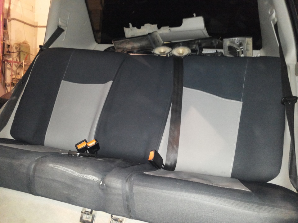

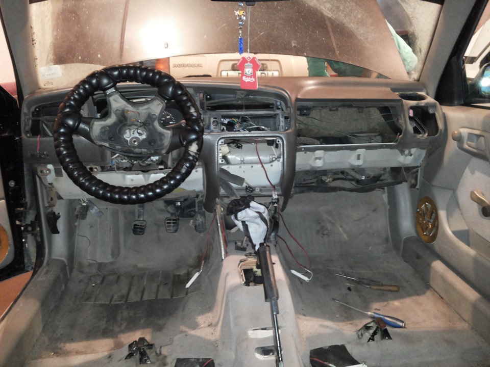

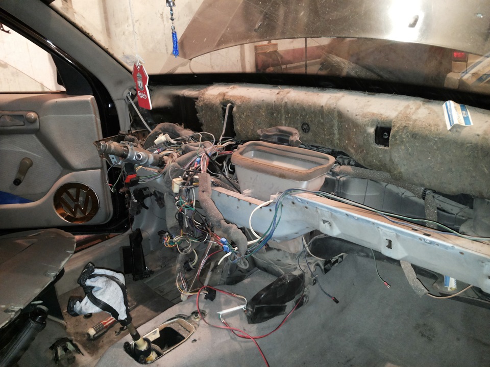

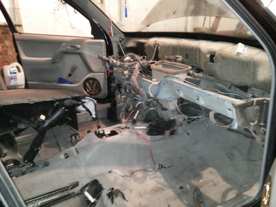

в пятницу вечером когда ехал с работы, начал подниматся температура. я думал что не сработал вентилятор, но увы когда открыв капот я заметил что через патрубки радиатора печки с давлениям течет антифриз. Ну а когда я снял шлан я заметил что патрубка уже крошится((( ну на следуший день я купил радиатор и поменял ))
