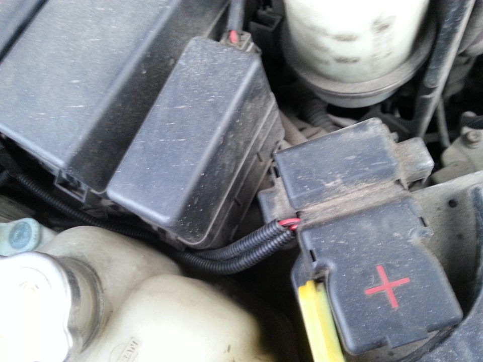

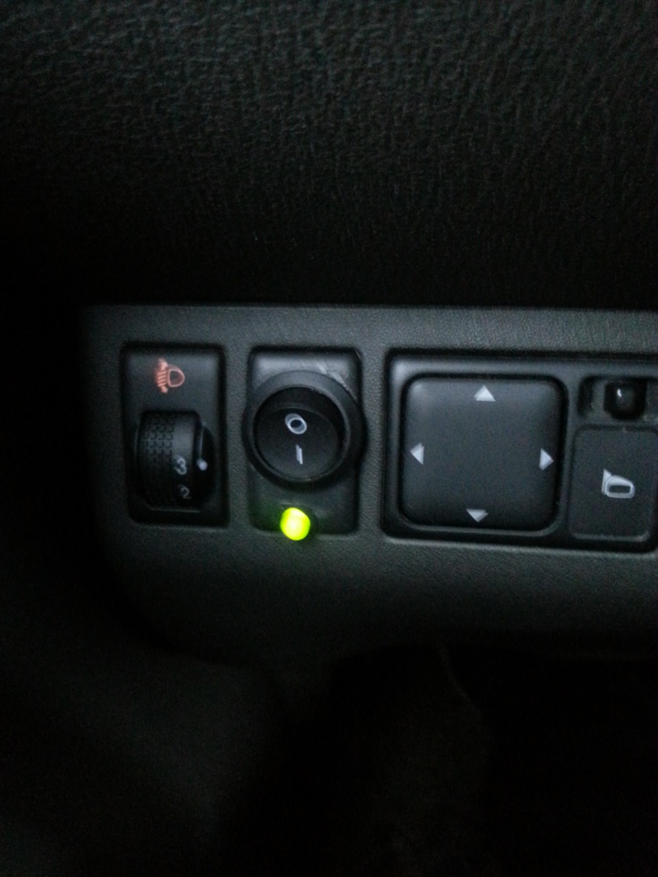

Буду краток =) Качество соляры в нашей стране оставляет желать лучшего, и, как не прискорбно, в эти морозы у меня впервые она превратилась в молоко. Разморозил, все прошло, но осадок остался. Стал выискивать пути спасения в данной ситуации. Все советуют WEBASTO но цена ее подстать известности товарного бренда =) Многие на форумах и здесь же на драйве пишут про обогрев топливного фильтра. В интернете их и правда уйма, самые знаменитые белорусский намакон. И цена его всего 2000 рублей. С проводкой и схемой в комплекте. Правда схему немного изменил под себя, убрав максимум проводки в салон и оставив один плюсовой провод под капотом (имеют они там свойство гнить) также проводов и гофру докупил. Кнопку поставил на место, где у навара блокировка дефференциала. Зная по опыту с грузовиками в баке молоко, а машина едет. В морозы после установки чувствовался эффект – фильтропротикаемость становилась явно лучше, и машина резвее отзывалась на педаль газа.

Зато есть гарантия, что и спустя 4 года он работает:) Ну если ты гуглил, то это бондажный подогреватель, а дальше они есть пб-100; пб-101; пб-102 и т.д. Чем больше цифра, тем он больше по размеру. На том же exist посмотри параметры нашего фильтра и соотнести с описанием подогревателя.
Ещё б их в руках подержать для пущей верности и точности.
А то фильтр по диаметру 93-95мм и получается что подойти могут 103 или 104.
У одного 78-91мм. у другого 90-105мм
Наверное все-таки 103 — 78-91мм. — а то там на фильтре пимпочка сбоку — он по высоте поменьше — как раз чтоб пимпочка не мешала!
