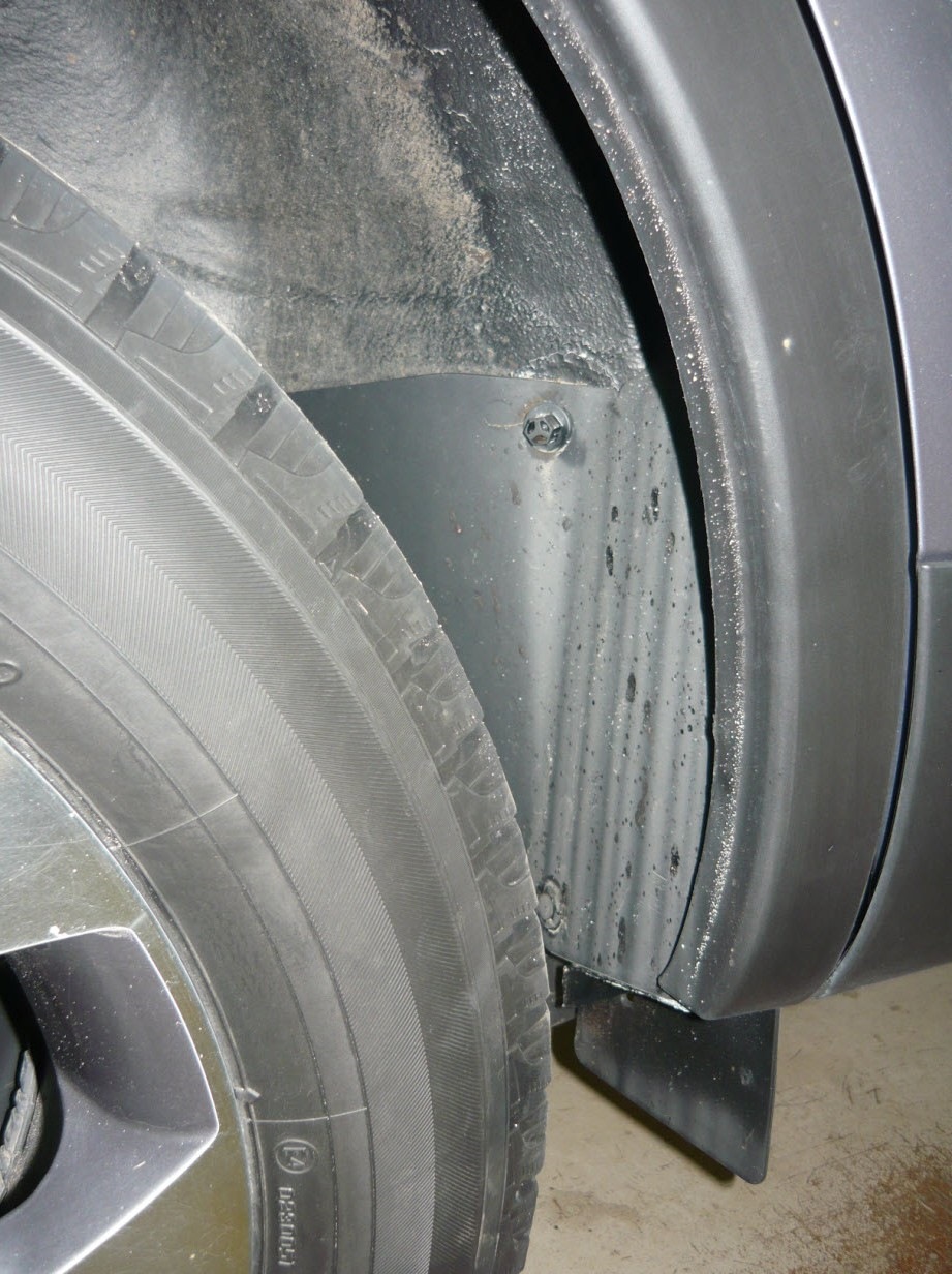

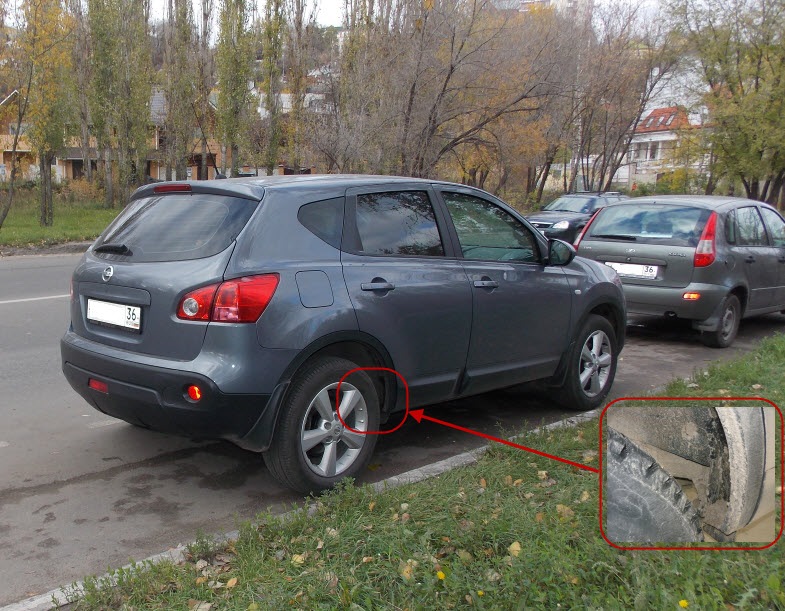

Однажды заметил то, что у Кашкай+2 в передней части арки заднего колеса установлен защитный пластиковый кожух, который отсутствует у "просто Кашкая". Следстсвием отсутствия этого кожуха является отложение грязи на полке в задней арке и постоянный пескоструй передней части задней арки. В связи с этим было принято решение поставить себе защитные пластиковые кожухи передней части арок задних колёс. Тем более, что все крепления присутствуют на моём автомобиле и ничего не нужно сверлить и доробатывать ))) Теперь, надеюсь, задние арки будут защищены от пескоструя и прочих неприятных воздействий внешней среды…

Стояли такие сразу…
Наверное, на Европу в штатной комплектации шли.

Вчера снял их, только не у себя, хотел посмотреть номерок и поставить себе, но после снятия желание отпало сразу там слой толщиной сантиметра 3, всё пространство между кожухом и аркой забито грязью, мокрой она там уже начала гнить.Так что я считаю ставить только подкрылки!А кожух только будет помогать коррозии кузова.Так что делайте выводы господа)))
Надо будет у себя посмотреть, хотя я регулярно грязь струёй воды вымываю из-под этого элемента.
Но, как я слышал, под подкрылками не меньше грязи собирается, а вымыть её оттуда не представляется возможным.
Согласен, без них плохо, и с ними плохо)))

Вообще такие щитки устанавливали и на обычный кашкай 2007 года, но не во всех комплектациях. На моем 2008 года их уже не было, поставил локеры.
Поставил бы подкрылки (или локеры) от Петропласт (счас они новые уже, говорят подогнали по размерам, когда я свои ставил нехорошо получилось) или от Новолайн. Зашумил бы их еще.
Хорошая идея. Когда соберусь уже зашумить авто, то буду ставить подкрылки и проклею их. А этот вариант для того чтобы не начала гнить раньше времени из скопления грязи.
Напиши пожалуйста номерок, чтоб для всех интересующихся, если это не секрет конечно)
Вообще-то это секрет, но для Вас публикую номерки ) :
76749JD00A
76748JD00A
