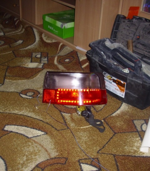

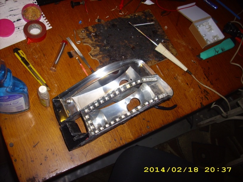

Для фонарей практически все собрано. Не хватает только одного — времени. Пару вечеров все таки посвятил фонарикам. Первый практически готов(осталось склеить), со вторым фонарем думаю будет гораздо легче.

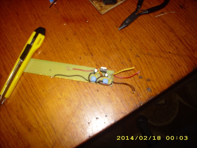

Собрал схемку стабилизатора стоп-габарит
(позже будет по схемке на каждый фонарь, надежней думаю). Так же из полосок монтажной платы

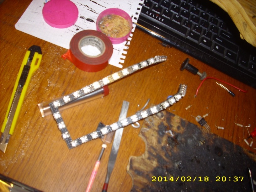

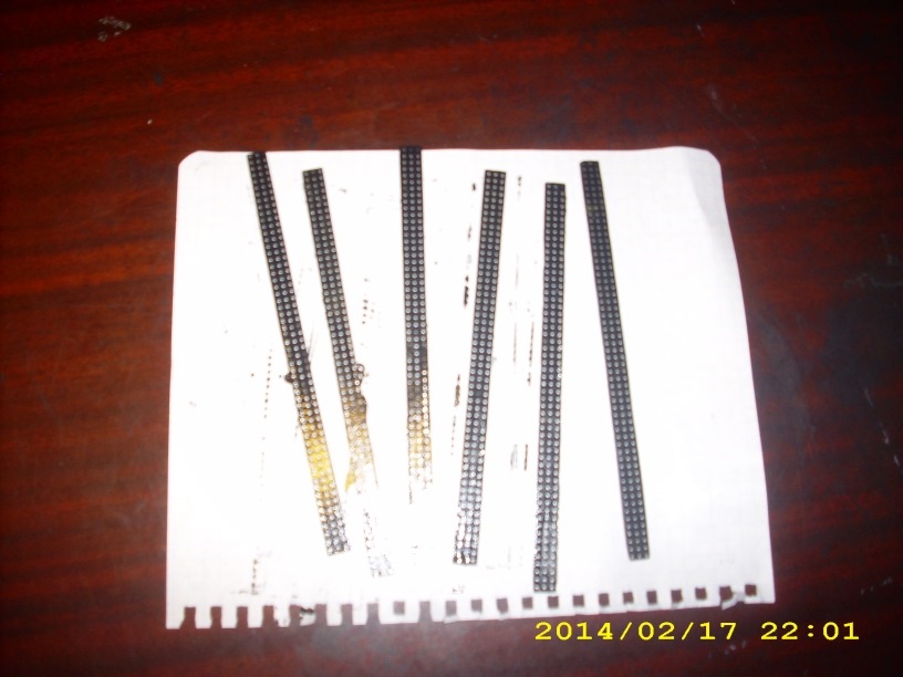

собрал конструкцию со светодиодами,
которая будет жить внутри фонаря.
На фонарь ушло 35 светодиодов пиранья.
Lm317t (заменил им Ld1084 использованный здесь www.drive2.ru/cars/honda/…urnal/288230376152755002/ в целях экономии)пока без радиатора, после часа работы в режиме габарит лишь слегка теплая, но в конце установки думаю повешать радиатор(лишним не будет летом).

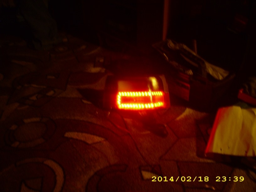

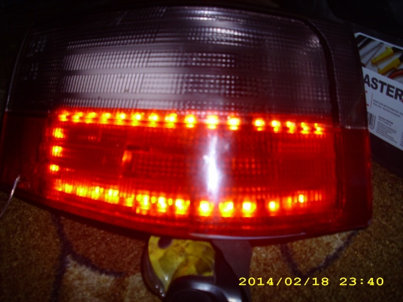

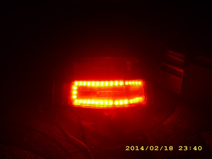

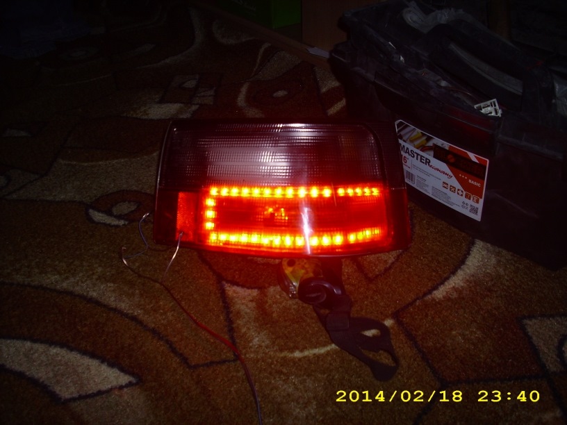

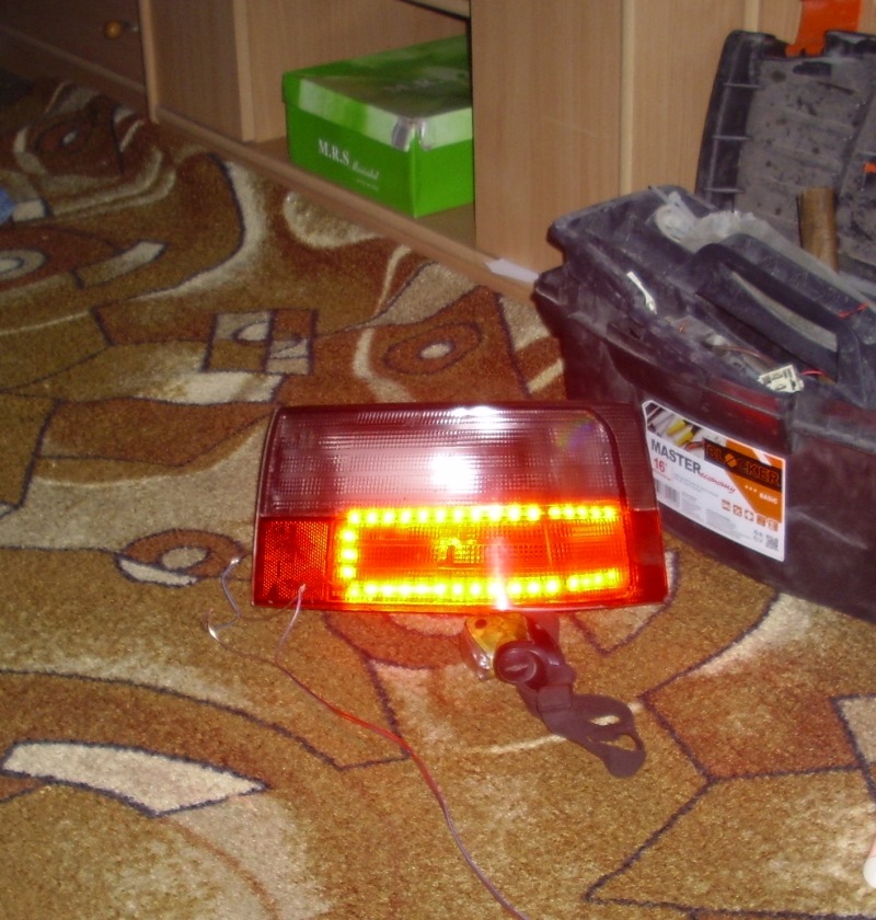

Прилагаю пару фоток со вспышкой:
и без:
Яркости в режиме стоп думаю предостаточно.
