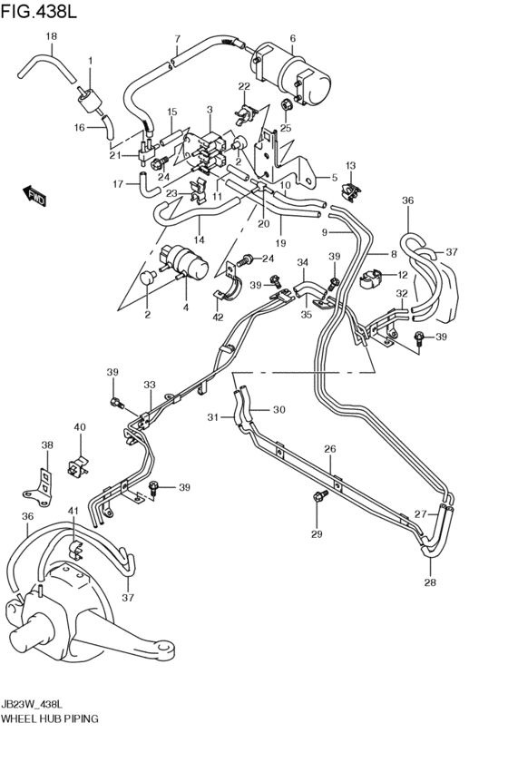

Предыстория… В положении раздатки 4WD лампочка сигнализирующая 4WD моргает, передние колеса не вращаются.
Сняли правый хаб, проверили, все внутренности в идеальном состоянии. Перебрав пол моторного отсека, выяснив где именно находится механизм подачи/отсоса воздуха, заметили что один из шланчиков не был одет куда ему положено (см соединение под номером 21)
Одев шланчик, вернув все фишки на место, вывесив Джимника в воздухе все 4 колеса, и включив 4WD передние хабы сразу залочились с характерным щелчком, лампа 4WD перестала моргать. Вот так из-за чьей-то мизерной ошибки кто-то остался без передних ведущих колес :) Подозреваю это и стало одной из причин продажи предыдущим продавцом ;)

Ставь механические хабы, эти гибкие шланги лопаются на морозе, их срывает веткой в грязи. Короче внезапно оказываешься на заднем приводе по уши в грязи, а вокруг 500…
Сам так приплыл однажды, выводы сделал, стоят мехи )
