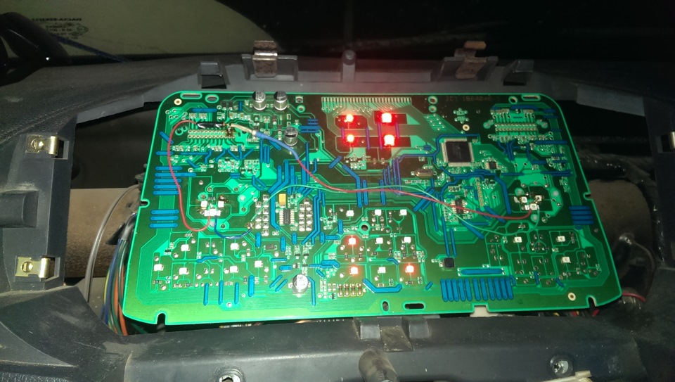

Давно хотел сделать ярче подсветку БК более яркой и насыщенной. С первой попытки почему-то мне это не удалось (На тестовой приборке диоды отказались гореть в полную силу), потому были напаяны мелкие диоды. И вот я решился попробовать еще раз сразу на боевой и, о чудо, все заработало!
Теперь подробнее о процессе:
Для установки новых диодов нужно зачистить посадочные места для них.
Не забываем о полярности и не перегреваем диоды.
Тестовый запуск. Сравниваю яркость.
Теперь допаиваем остальные, собираем и любуемся!
В результате подсветка стала ярче примерно на 40%.
Вот такие дела. Кому понравилось — давим овер! Всем удачи и ровных дорог!

Не погорели диоды?
Нет, все работало до продажи авто
Там по три ножки вместе спаивали?

Отлично получилось братан!Резюки менял?
Резюки оставил 391-е. На них диод горит не в полную силу, но так меньше шансов что на скачке выгорит. Красные ведь более чувствительны.

На плате поменяй резисторы на более мощные и будет тебе счастье:)
