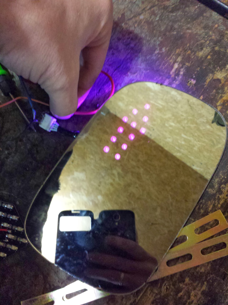

Вот уже как три дня занимался изготовлением повторителей в зеркала из многоцветной, светодиодной ленты. Все было бы хорошо если бы я занимался постоянно пайкой и работал бы с паяльником, но это не так. Поэтому пришлось по возиться с первой стрелкой…
А началось все с подготовки тексталитовой площадки, что является неотемлимой частью данного процесса. Нужно было подготовить отверстия для диодов, чтобы диоды били под лицо с зеркалом под которое они встанут.
Далее работа натфилем с подгонкой размеров отверстий и пилкой по металлу для обрезки необходимого размера площадки. Провозившись часа три с пропайкой шести диодов пришла мысль немного переделать последовательность и расположение диодов.
И получилось вот так…
Как вы видите не очень презентабельно получилось, по причине спайки всех контактов не проводом, а оловом, но как говориться "Главное результат" )))
После чего произвел вывод проводов для подключения и залил все это дело со стороны пайки прозрачным силиконом.
Что не скажешь уже о второй стрелке.
Тут процесс пошел куда приятней чем предыдущая стрелка. Посоветовавшись с друзьями из мастерской по ремонту акустического оборудования в ход пошел провод который применяется в обмотке катушек динамиков. Он удобен тем, что он заизолирован лаком и нужно ножичком зачищать только место пайки, соответственно все диоды и сопротивления стоявшие в цепи были аккуратно спаяны.
И кстати в изготовление заняло уже не семь часов как первая стрелка, а всего три часа. Ну и конечно по внешнему виду получилось более красиво.
После всего подготовительного процесса приходит момент сборки всех комплектующих корпуса зеркала. Это установка стрелки на обратную сторону зеркала, наклейка обогрева зеркал, и сбор в корпус.
Еще одна проверка работоспособности в собранном состоянии…
Все работает… Урраааа )))))

о боже! ты не боишься что это может коротнуть? почему не на текстолите сделал? так же качественнее и надежнее было!
Они же на текстолите )))
www.drive2.ru/cars/lada/2…/288230376153062907/#post вот на текстолите, а ты все проводами по спаял. так и до КЗ не долго

Вода сие дело не закоротит ?
Нет . Это все дело под силиконом ))))

СМД на макетке! какая прелесть :)
только хардкор)))
особенно дорожки оловом)

Но вообще нам обоим совет на будущее: надо научиться технологии ЛУТ и делать красивые платы! :)
Благодарю ))))
Не знаю что за технология, а что до красивого это вопрос времени и опыта ))))
Я сказал тавтологию. ЛУТ — это Лазерно-Утюжная Технология. Печатаешь схему на принтере, переносишь утюгом на плату и травишь. После чего остаётся только подпаять элементы.

А и в стекле ничего не делали? т.е. не протирали отверстия?
Нет это у меня уже тайваньские зеркала стоят они просвечиваются… ))))
Это в оригинальных нужно протачивать под диоды, а в этих не нужно.
Та да у меня стоят Еле видно. Никогда не слышал про тайваньские зеркала, они специально просвечивающиеся идут?
да если будешь себе покупать возми с собой зажигалку с фонариком и просвечивай, если свет номано проходит то и повторители будут номано просвечиваться. Я когда первые повторители себе заказал еще в октябре 2011 года я тоже установил их под родные зеркала, эффекта никакого. Попытался протереть дырки в опылении, но протерлись (((( . Бросил это затею и купил себе тайваньские у нас они стоят по 10$ за штуку.
Все супер, только не понял подогрев стекла есть? если да как диоды с ним, подогревом стыкуются?
Благодарю ))))
Подогрев есть и он поверх них ложиться. Конечно на той плоскости не обогревает, но это не критично. Почти 70% зеркала под подогревом это уже номано… ))))
