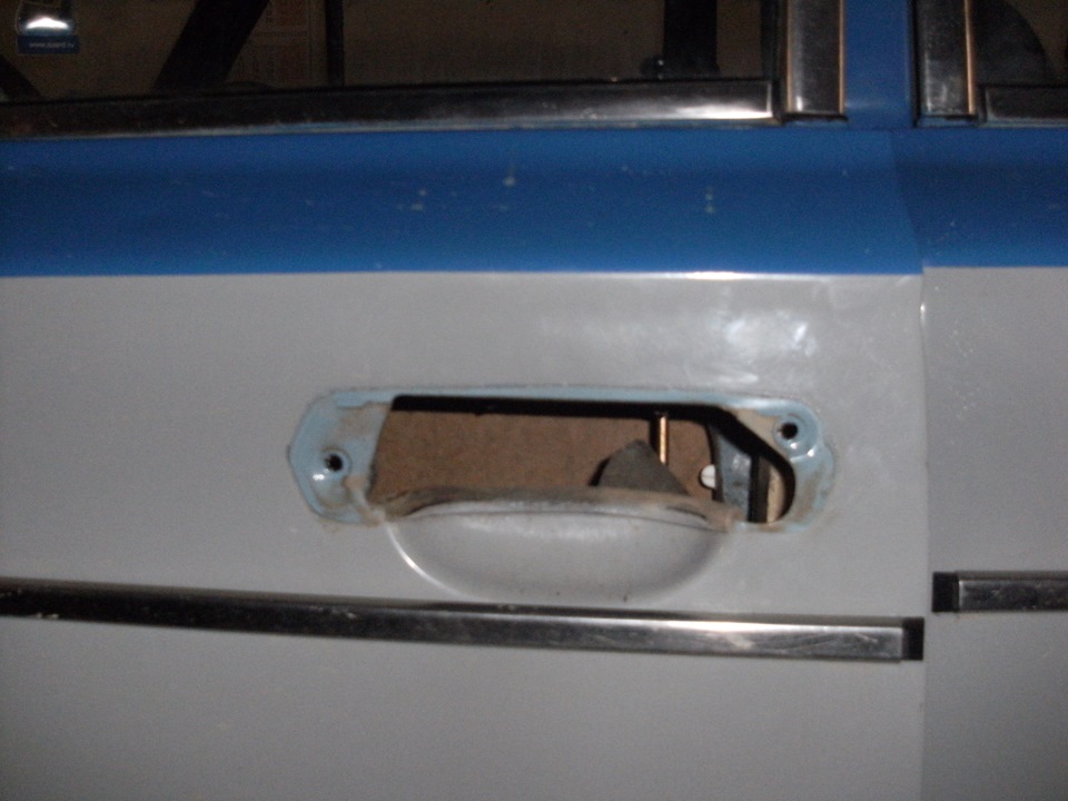

Решил поменять замки все под один ключ и чтобы хорошо открывались.а то зимой у меня с ними были проблемы.купил комплект смазал маслом чтобы не приклинивали и не примерзали.и теперь приятно открывать.все легко проворачивается.

Подскажи, а сложно менять замки или нет.
А то я купил новые лиш потому что при покраске брал другие двери на разборке и машина на даный момент вобще не закрывается а то с понедельника планирую выехать
самое сложное что мне предстояло это открутить ручку
один болт легко доступный и его легко открутить
а второй чуть достаю и то набором простым ключом достать невозожно мешают всякие механизмы.ну откурутить то открутишь хреновее наживить гайку.и все там по сути 10 мин работы но именно с этим пришлось повозиться
понятно на выходных буду ковырять
Спасибо
замок снял — ручка откручивается торцовкой за 10 секунд
