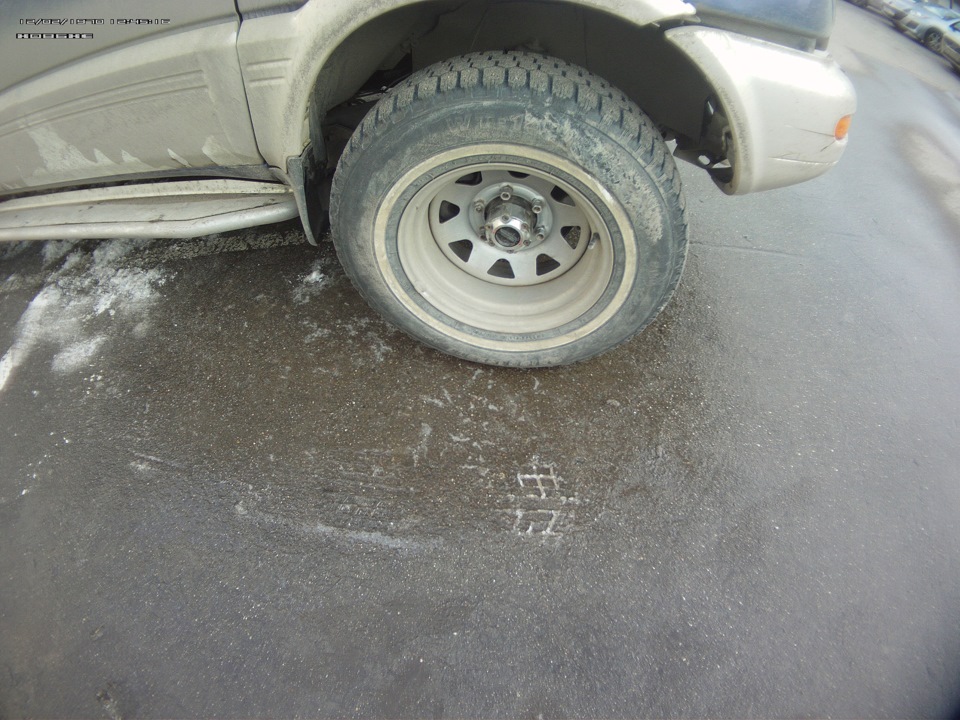

Выглядят хорошо, нужно ехать ставить! В очередной раз отправился к a-mix, ибо погодка не располагала к ковырянию самостоятельному. Диски зимние у меня без колпаков ступичных, так что установка заняла 20 мин и 500р(вместе с мойкой). Тут же вечером поехал штурмовать остатки снега по всему району)
Принцип работы — Хабы в Lock, и управляем ПП из салона раздаткой, хабы в FREE, и ездим бочком, как настоящий заднепривод) Ни каких ударов в трансмиссии, ни чего не трещит и не гемороит) А то поехали с Moriturigest покататься за машинами по полю на лыжах и борде, вперед я ехал поноприводным, но стоило мне включить задний ход, как полный привод исчезал))) И включался, зараза, только метров через 40.
