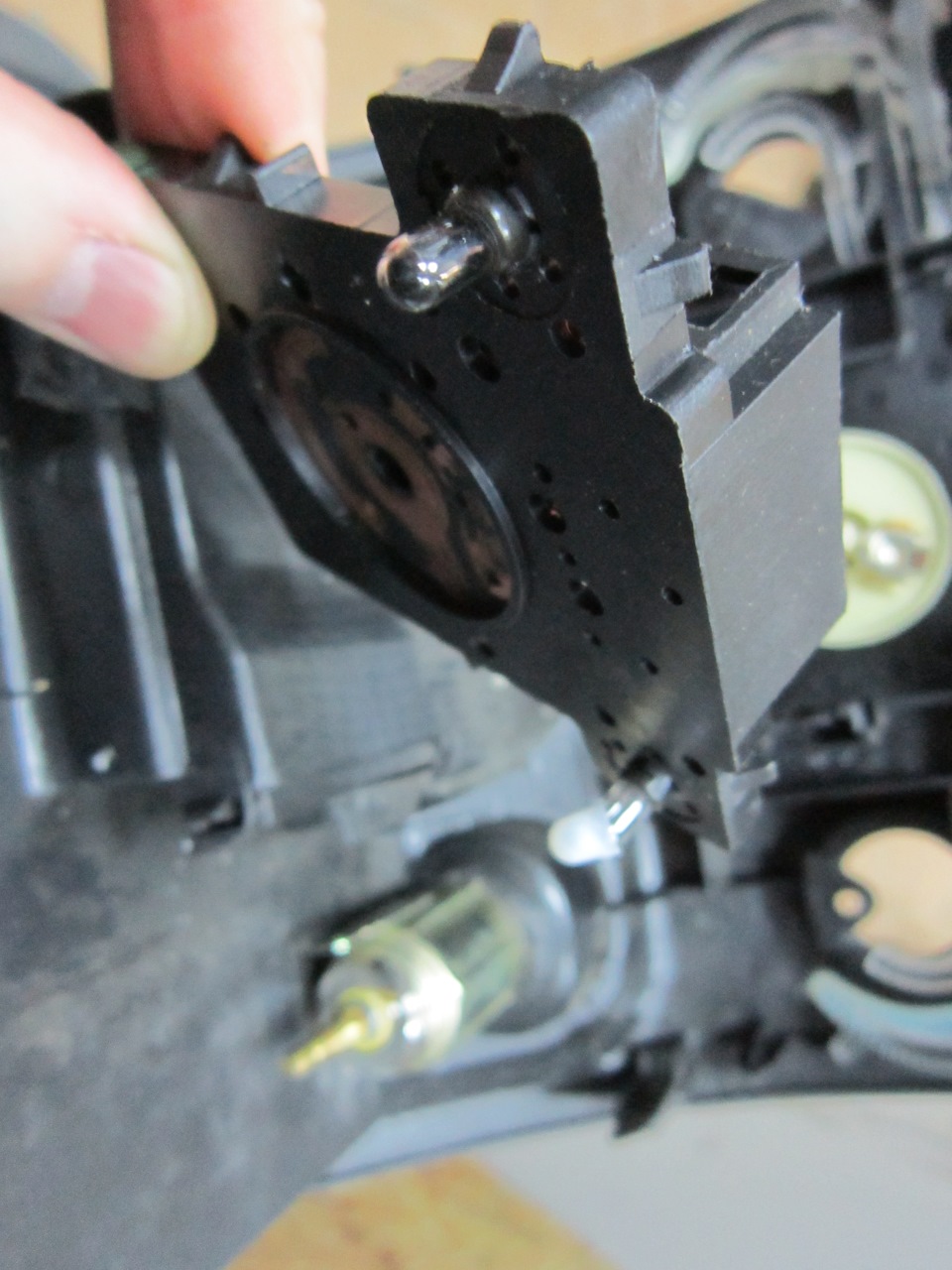

Здрасте!Продолжаю менять лампы накаливания на светодиоды.И сейчас речь пойдёт о замене подсветки на консоли отопителя.Многие уже это сделали в том числе и этот человек тоже, у которого собственно и взял идею.Спасибо ему за это. Было использовано много фольги для более равномерного рассеивания света и светодиодная лента открытого типа без силикона.В прочем смотрите фото, комментируйте, ведь всегда интересно узнать чужоё мнение=)Всем спасибо за уделённые минуты своего драгоценного времени)
Весь процесс начинается со снятия всей консоли отопителя.
С обратной стороны консоли нам нужно снять контактную часть для более удобной работы.Стрелочками показал в каких местах она закреплена.
После снятия контактной части, собираем в кучку все маленькие детальки (пружинки, контакты, шарик), чтобы не потерять и в дальнейшем не появилось проблем.
С обратной стороны контактной части снимаем лампочки, они нам больше не понадобятся.

Может лучше было бы не паять а просто просунуть провода в цоколь от лампочки, туда куда от лампочки провода вдеваются и так же их закрутить? Все таки пайка в таких местах в авто не приветствуется. Так же остались не яркие края, к сожалению. Я думал нормальный засвет получится по всем краям, видимо нужно дополнительные лампы или ленту по краям делать все таки.
выглядит эфектно) несколько вопросов) что за фольга (пищевая?) на что клеил? она вообще обязательна))))? может без нее тот же эфект) и главный как снимается эта панель, просто ни разу ее не снимал, верхняя то без проблем спрыгивает, а эту не пробовал. есть нюансы?
Спасибо) Фольга обычная пищевая. Клеил на обычный момент очень тонким слоем. В принципе она не обязательно, т.к. получилось очень ярко, я бы даже сказал перебор.В тёмное время суток сильно бьёт по глазам.Буду потом переделывать. Снимается довольно просто.1)Сначала надо снять панель приёмника. 2)Затем нужно снять панель печки.Для этого нужно снять все три переключателя, потянув на себя.Под ними будут два самореза.Их нужно выкрутить.И затем аккуратно тащишь всю панель на себя, по пути отсоединяя все фишки от кнопок аварийки, кондиционера, обогрева заднего стекла.
из фото-отчета видно, что на ваших моделях все гораздо сложнее, у нас контактная группа в сборе внутри корпуса (никакие шарики и пружинки не выпадают). У меня возникла сложность с припайкой проводов, без кислоты олово не прилипало к контактам, но все равно победил.
Ясно.Ну у тебя уже МК-2=)Что то переделано и доработано.А с припайкой я тоже немножко помучался, но как видишь тоже справился.
