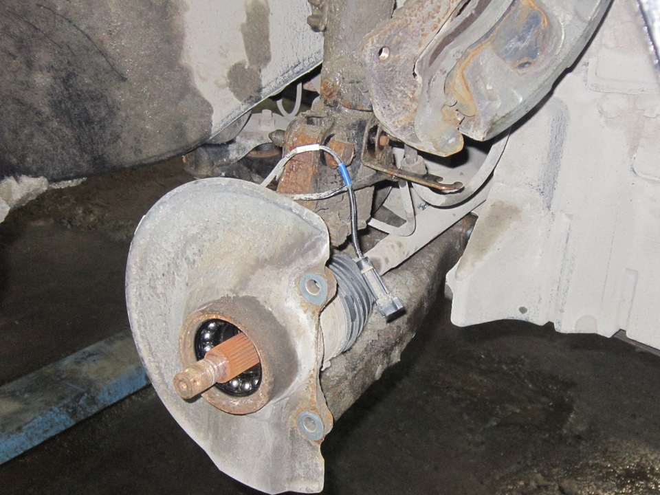

Через какое-то время стал замечать, что на той же резине звук стал прогрессировать и менять при повороте руля, но на СТО то заехать не судьба=). В итоге когда заехал на СТО и мне приговорили оба передних ступичных подшипника, но у меня на тот момент начался денежный кризис и вот только сейчас он слава богу закончился=).
В итоге были приобретены 2 оригинальных ступичных подшипника с кодом 3885A017. Не однократно читал, что можно приобрести подшипник с кодом AU09304LXLL588 в емех или exist выдает как аналог SNR/NTN подшипника 3885A017, но на том же форуме «Митсубиси лансер клуб» есть отзыв, в котором говорилось о бракованном подшипнике с кодом R173.27, который так же является аналогом SNR/NTN подшипника 3885A017. В общем рисковать не стал и купил под оригинальным кодом, но как видно на фото на оригинальном подшипнике выбито начало кода AU09304L так что скорее всего действительно разницы нет за исключением одной с одного конвейера эти подшипники или нет. И если посмотреть на упаковочные коробки, то на той, что я купил есть наклейка Mitsubishi Motors, а на аналоге соответственно ее нет.

Стопорное кольцо заказывать не стал и правильно сделал. После того как по моему кольцу прошлись щеткой по металлу, то оно стало как новое. А вот шплинт при разборке ступицы один сломался, но я как чувствовал и заказал так же оригинальный. Вот его код MF 472085.
Ну и не много фото:
Авто на подъемнике со снятыми колесами
Выбили ступицу
Отцепили разъем датчика ABS в подкапотном так возможно бы его не смогли достать. Правда мастер хотел достать, но я его вовремя остановил))
И сняли поворотный кулак вместе с датчиком
С помощью вот такого приспособления были выпресованы и впресованы новые подшипники
Вот что в итоге получилось
Ну а это собсвенно виновники гула ) 3 года я с ним ездил…балбес)))

Привет, подскажи какие есть какие то тонкости при замене, касаемо датчика абс? Слышал что ошибки могут вылезать. Ну и вообще как ведут себя подшипники спустя 3 года?)
подшипники ведут себя отлично) менял не сам, а в сервисе т.к. там съемник нужен
датчики абс отключал под капотом и из ступицы их не выкручивал
подскажи где именно надо отсоединить датчик ABS в подкапотном пространстве?)
отследил разъем по проводу от датчика

При замене подшипника мастер-ломастер выломал датчик АБС, мол "иначе поменять подшипник ваще никак". Порывшись по форуму я понял, что нынешних "мастеров" учить надо. В итоге хозяин сервиса разрулил все в мою пользу.
я тоже своего вовремя остановил))так бы тоже поломали датчик
То есть получилось без снятия датчика, не мешает он особо?
Неа
