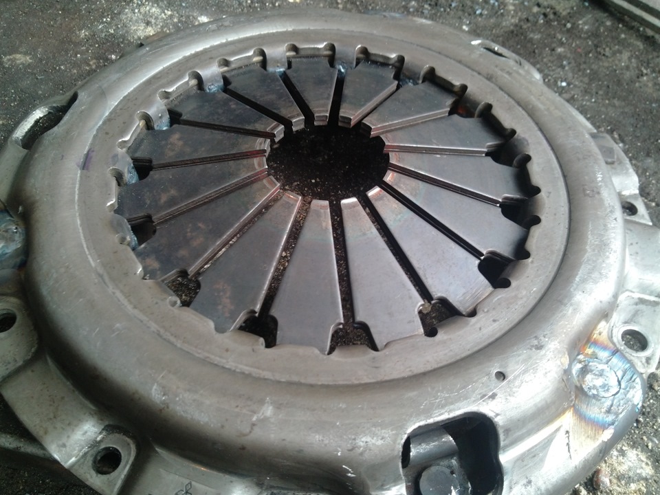

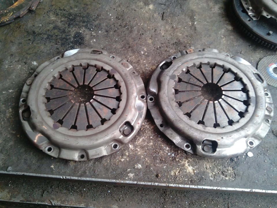

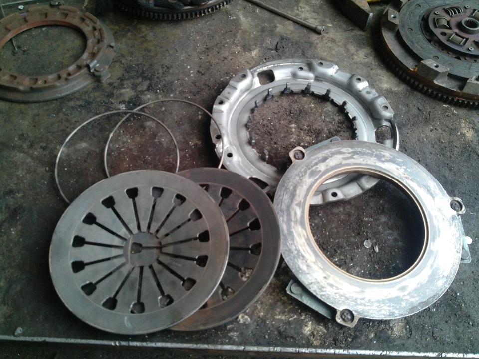

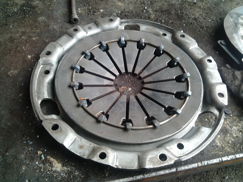

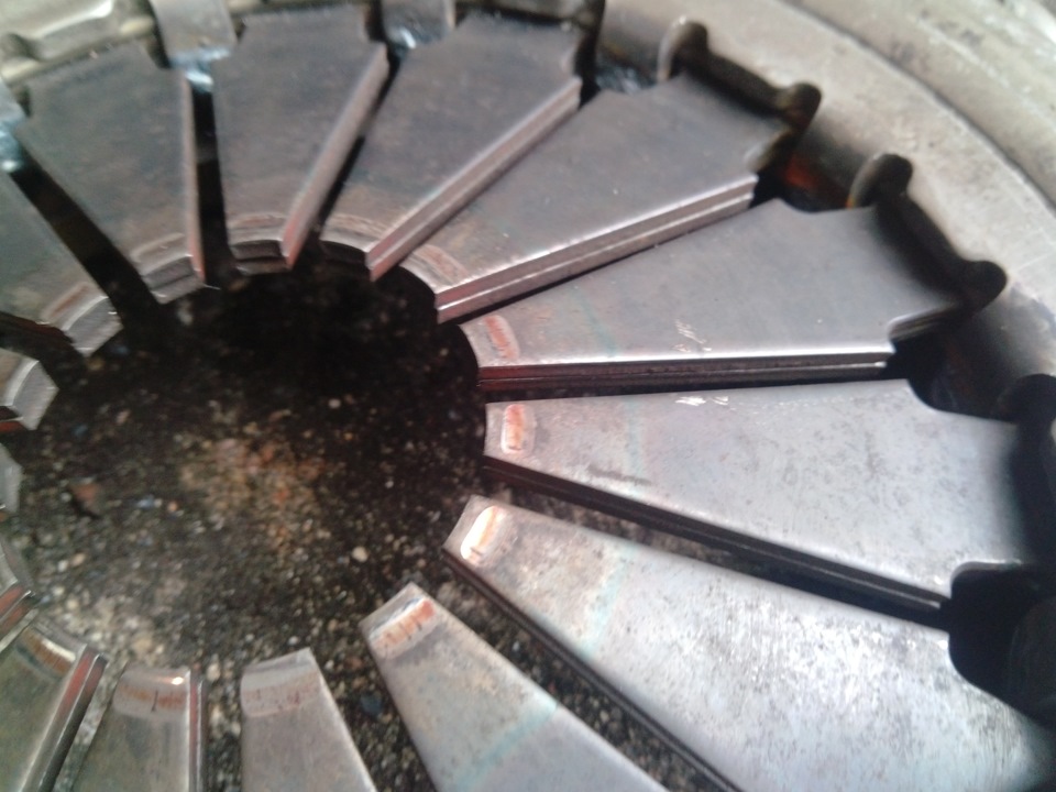

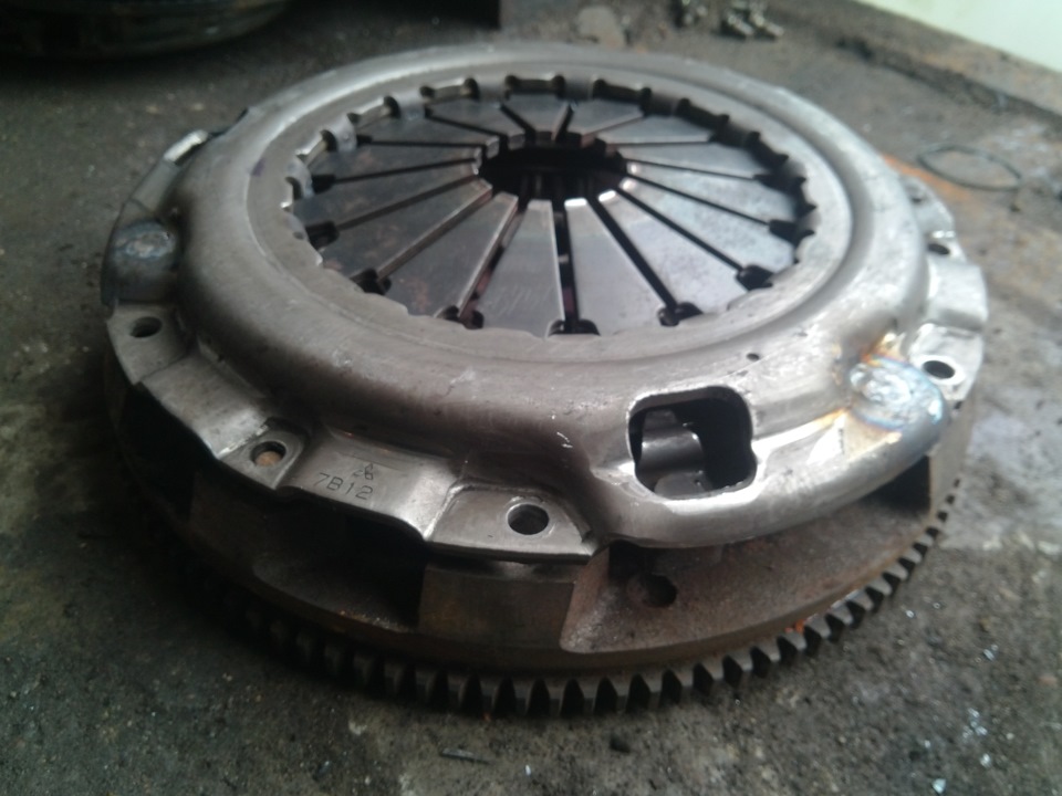

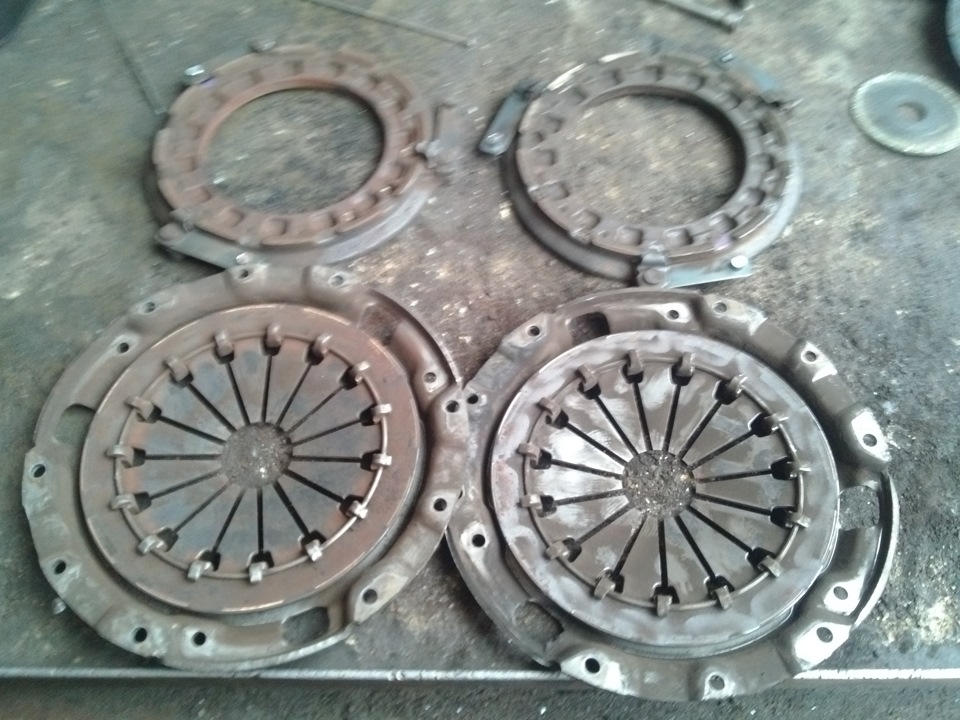

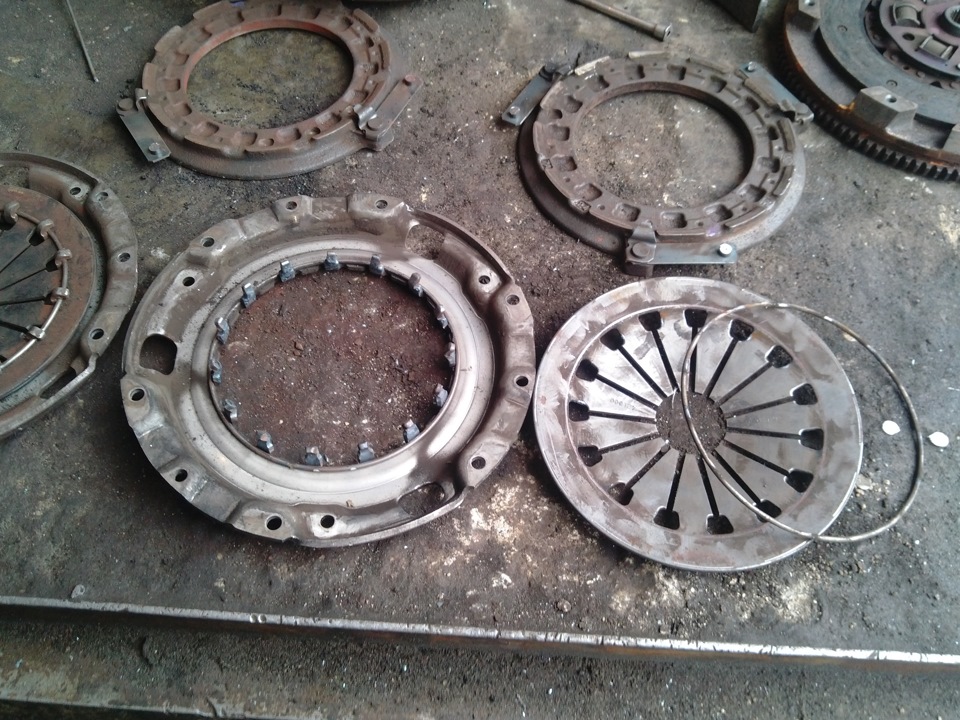

скоро начало сезона и надо немного начинать готовится к нему…сегодня сделал себе корзину сцепления усиленную…изготавливается из двух корзин от 2.5 атмо под 225 мм диск…сразу скажу делать не совсем просто есть много нюансов

Хотелось бы узнать, а с выжимом проблем не было передачи хорошо втыкаются, шток удлинять не пришлось? Тоже планирую такую корзину делать…
есть ооочень много нюансов при подготовке и установке этого сцепления…скажу сразу в первый раз на на подгонку ушла неделя куча мата … сьёма коробки и нервов
Нехотелось бы конешно снимать коробку по многу раз, но уже решил, что буду делать такую корзину для турбо мотора.
ну я уже много сделал и все работает и главное держит очень много лс…был бы рядом то обьяснил бы что к чему
только полукольцам от этого не очень
проблем с этим не замечено кроме мотора старого образца от дсм…2.0т и 2.5 тт все держит превосходно
ну незнаю. на 1.5 турбо 4g15 полукольца от такой корзины заплакали…
пришлось ставить тилтон.
ну это не означает что на всех моторах им плохо…
от такой корзины будет плохо…как ни крути
не будет плохо от такой корзины …у меня стоит еще больше и крепче
при чем здесь размеры, двойная пружина дает очень большое усилие, которое через маховик передается на колено и потом в свою очередь на полукольца…
вообще чего спорить, я по опыту говорю. либо вы как-то лайтово эксплуатируете)))
у меня вопрос…уважаемый сколько 2.5 тт моторов выразобрали скажем за последний год которые ездили с такой корзиной? вопрос номер два сколько моторов 2.0 и 2.4 …вопрос номер три сколько просмотрено моторов в других марках авто с таким же сцеплением например субару …и вопрос номер четыре откуда вам известно как я эксплуатирую машину …мин 500+ лаунчей показатель или это лайтово для вас

Как по мне-отлично!Но подлазить, обваривать наверное очень не удобно
а балансируешь потом?
балансирую что?
корзину
а зачем
сам езжу на таком же сцеплении. держит просто ацки и при этом стоит копейки. естественно тож ниче не балансировал, но слышал что желательно после разборки\сборки корзины отбалансировать в сборе с маховиком чтоб не было биений… Или чушь все это?
ключевое слово …слышал…у тебя чтото бьет ? есть вибрации? плохое включение передачь?
да нет все ок) убедил, не буду больше по этому поводу заморачиваться. были сомнения
вот и я думаю что надо верить только себе и не слушать разные форумные домыслы
