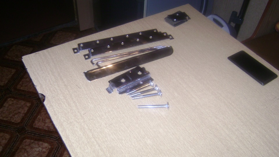

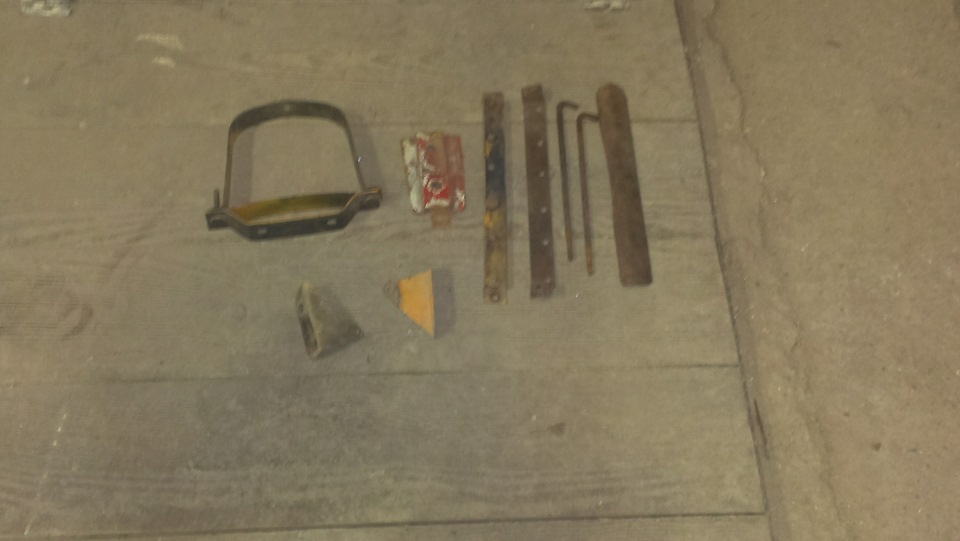

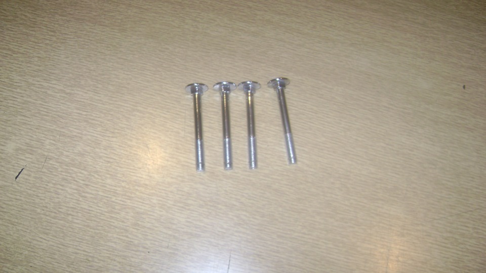

Писать особо не о чем, немного восстановленных железок.Железки немного замацал простите за неаккуратность=)
Для качественного снятия старого покрытия нужна коварная смесь, которую в домашних условиях использовать не резон да и возможности практически нет. Это дикопирка-состав серной кислоты и глицерина, Процесс проходит под током в титановой ванне
А для того щоб перехромувати деталі попередньо потрібно зняти старе покриття чи воно зніметься під час гальваніки?
