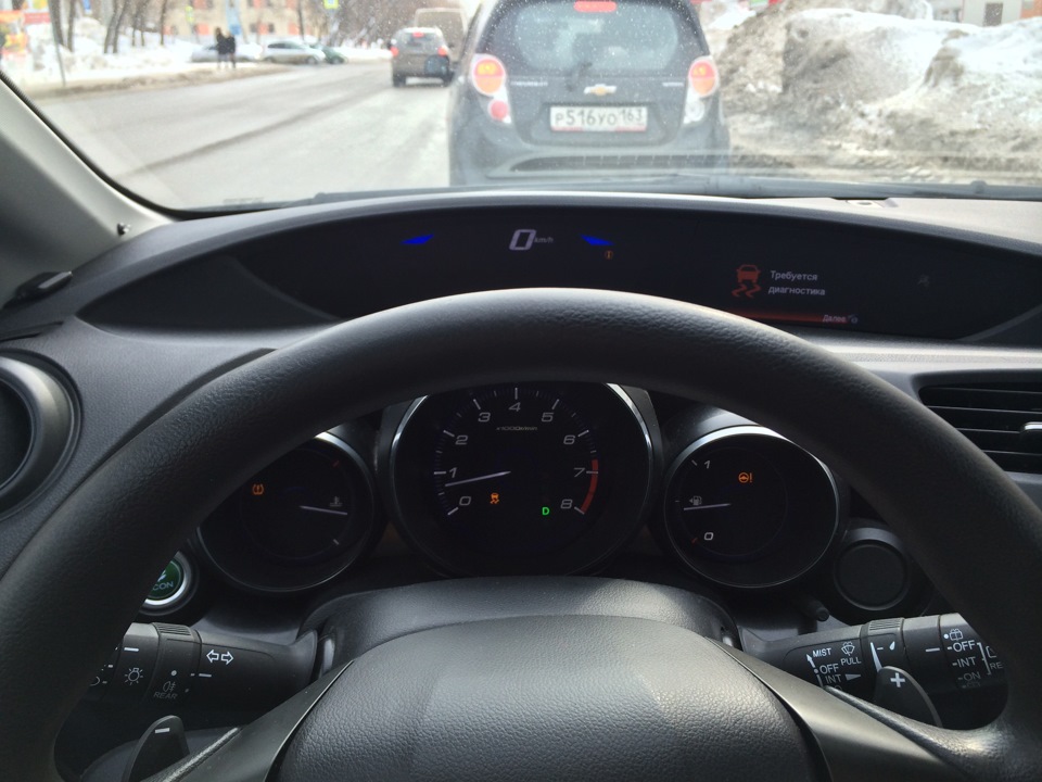

Ну вот прошел ровно год с того момента как глючила esp и абс. Оказалось причина в окислении контактов в 4х контактном датчике тормоза. Из-за этого глючила Сигналка постоянно.
В общем не знаю как все завещано, но! Показывал открытый багажник. Но когда нажимал на тормоз -все было хорошо!

Так что всё завязано на датчик тормоза. У кого какие проблемы- грешите на него в первую очередь

В итоге обновили прошивку и почистили датчик. Проблемы все ушли сразу!
