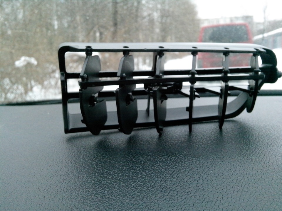

Поставил с прошлой машины подстаканник, который служил мне подставкой под воньароматизированную) Ездил, ездил, вонючка перестала вонять и решил я, что не нужна мне приблуда китайская))) Снял я её, и увидел направляющие внутри воздуховода, которые смотрели в разные стороны. Поначалу было испугался, а потом подумал, что после Калинки не страшны мне пустяки))) К сожалению не сфоткал вид сломанных направляющих, вы уж меня простите. Ну приступим к процессу лечения:

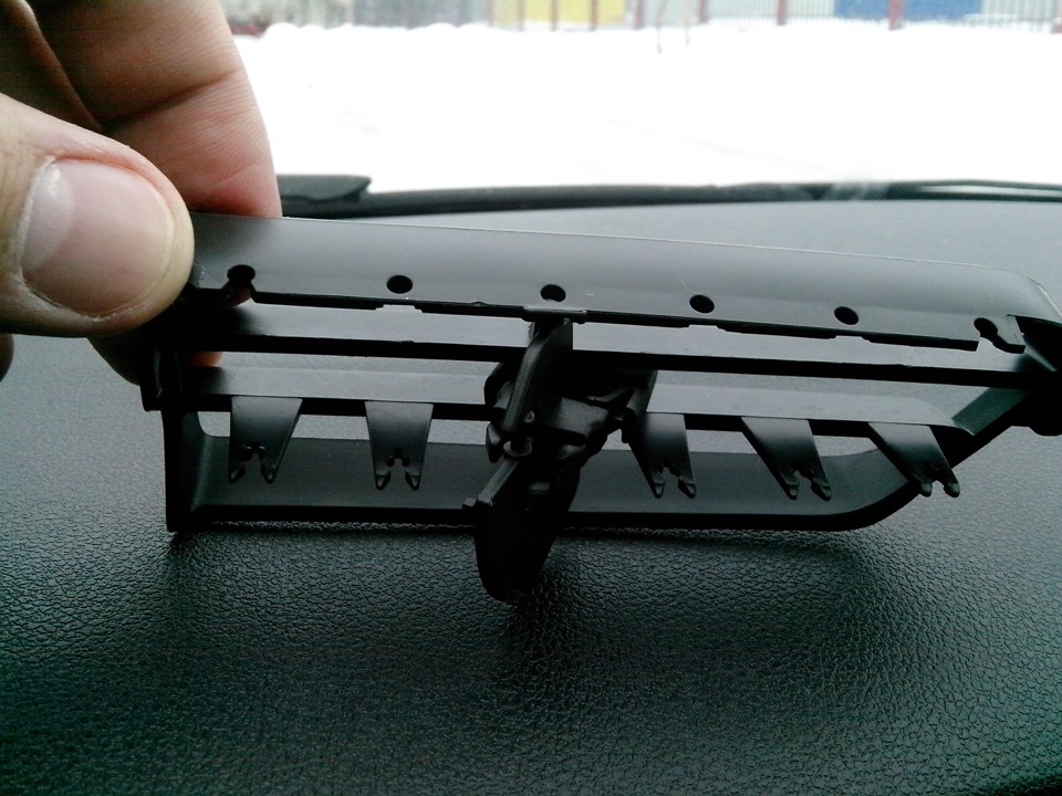

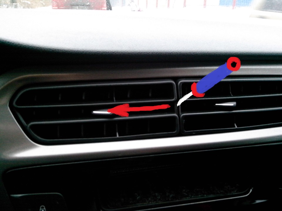

Перекрываем поток воздуха, чтобы случайно не уронить внутрь детальки воздуховода)) Берём маленькую тоненькую плоскую отвёртку(либо любой плоский узкий инструмент) и аккуратно с усилием отодвигаем воздуховод от центра))

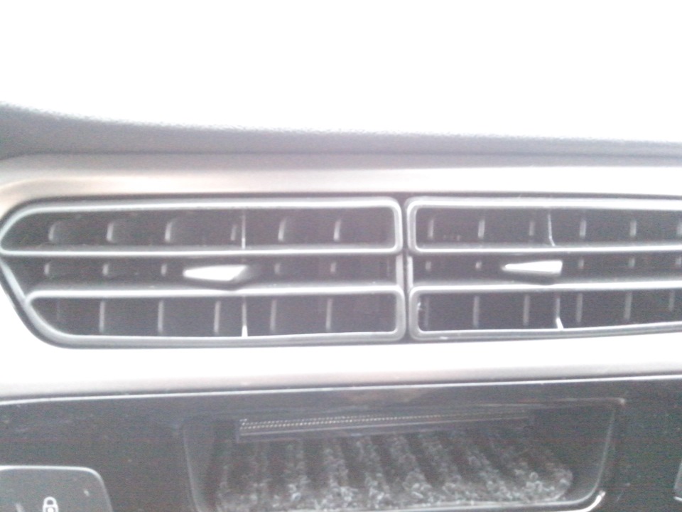

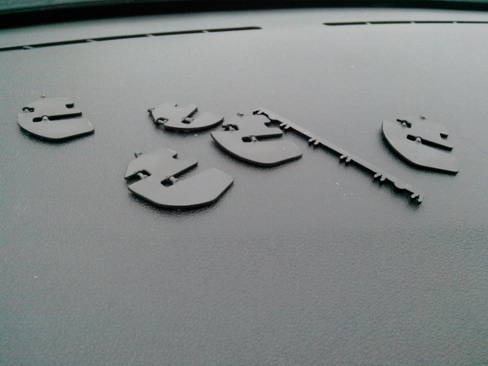

Далее видим элементы воздуховода, и методом тыка, проб и ошибок собираем всё воедино))
И вот наконец-то всё в первоначальном виде))
