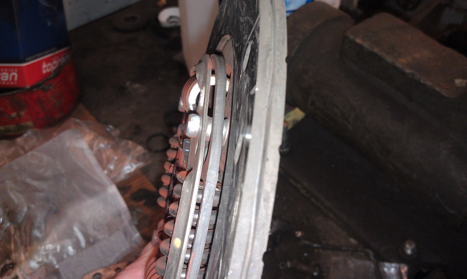

Пришло время менять сцепление, очень тугая была педаль сцепления, выжим был слишком туг, неравномерное трогание, педель сцепления не на уровне с педалью тормоза, передачки включались грубовато как то и был гул, но гул как мне кажется подшипника на первичном валу. Менять сцепу отдавал в сервис, точнее меняли ее при мне прямо, провереный мастер, езжу к нему одному только. Давно я решался на ее смену, гадая какая же сцепа у меня. С мастером договорились, что после снятия, поедем покупать все, что под замену.

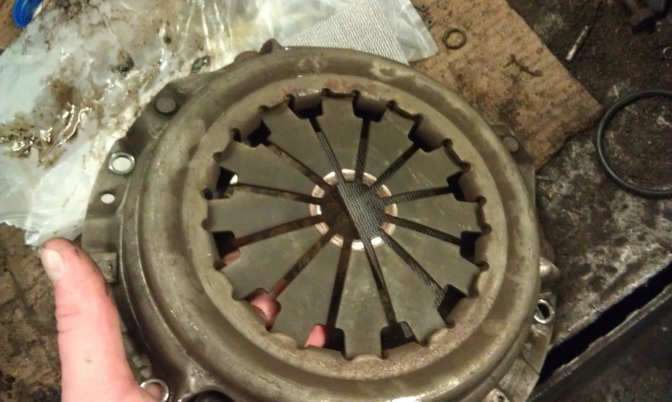

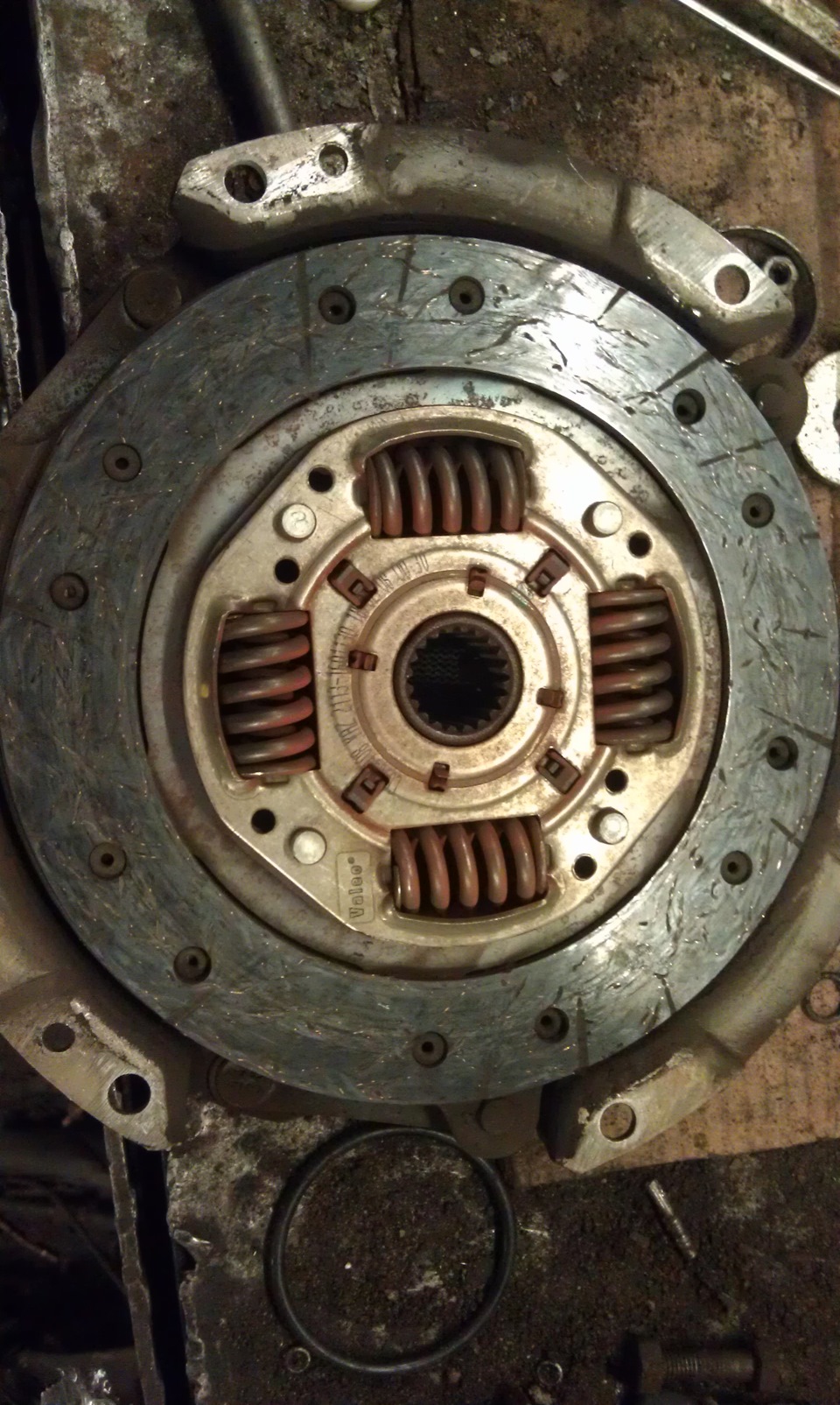

Открутив нужные гайки и болты, снимает комплект сцепления, ну что, я был прав — ему пришла пиз*а. Диск стертый, корзина плохая, выжимной тоже свое отходил, люфт очень большой.
И так, после снятия определили, что нужен комплект сцепления. Сцепление восьмерошное Valeo стояло у меня (стартер у меня на 3 шпильках). Говорил, чтобы смотрел когда разбирал все, что нужно под замену — он сказал — все у тебя в хорошем состоянии и так) Маховик сам трогал, без выработки.
О сцепе немного, я проездил на машине 40000 +-, сцепу не менял, машина была у женщины, не знаю как она меняла или нет, но за машиной она следила видно сразу, ну следила поскольку постольку, брат работал в сервисе у нее. ну вот. Покупал машину с 50000 пробегом. вот такой результат.

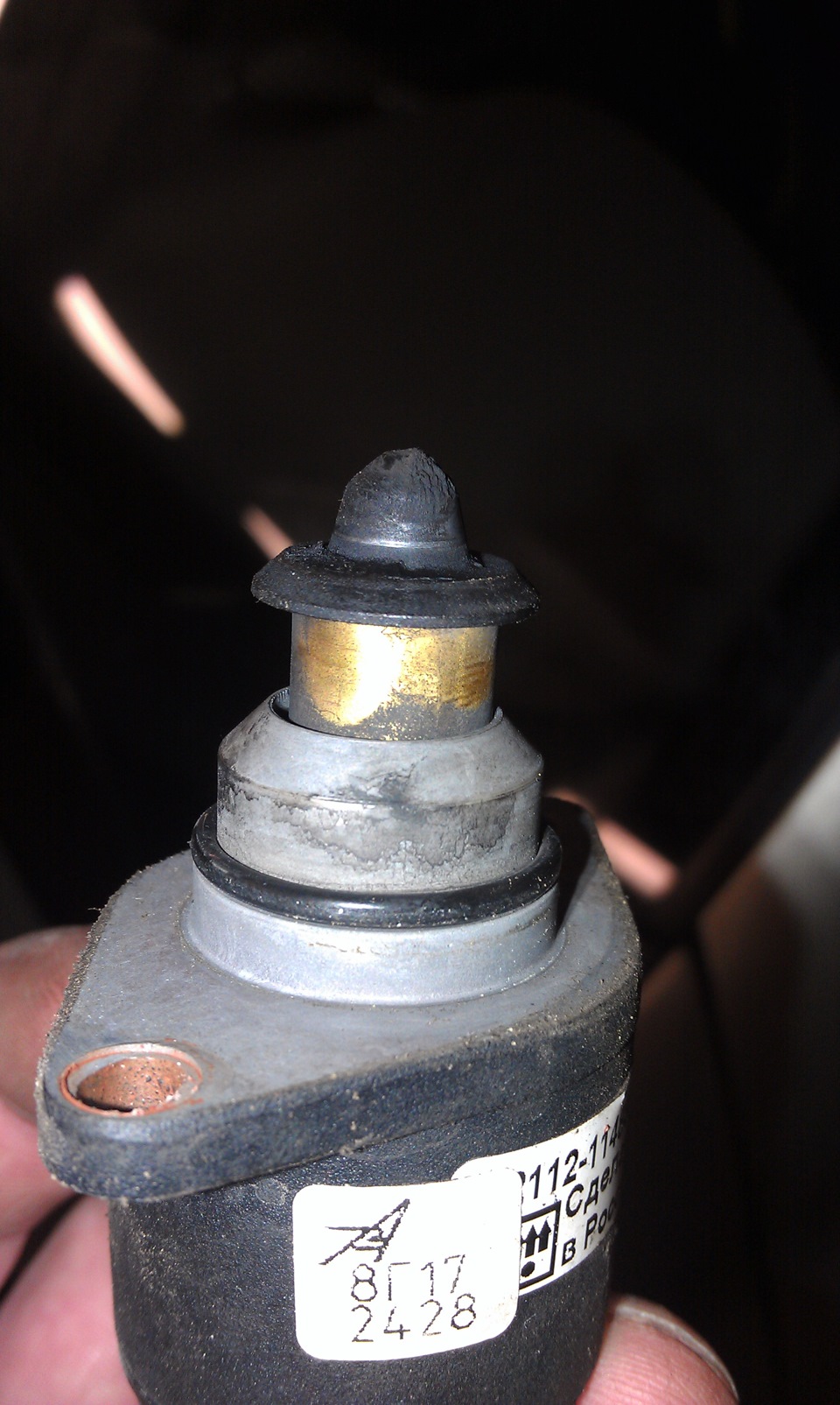

Купил заодно Калужский РХХ, потому что у меня он начал компасировать мозги, то обороты не может поймать, а при переключении не заметишь — с небольшим скрежетом переключишь (в основном такая фигня была на с 1 на 2ю. чаще всего) Цена 400р

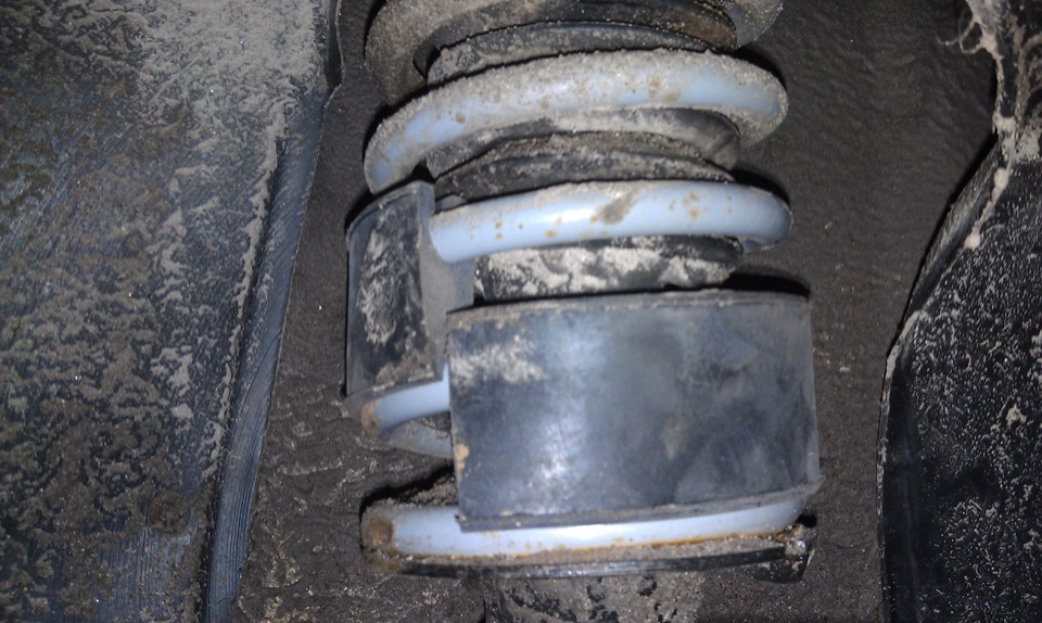

Увидел еще межвитковые проставки на задние пружины, решил купить, высоту они в итоге не добавили как и хотел, а просто немного стала пожестче пружины сзади))) Цена 100р.

400 замена рхх, это грабежь 0.о
похрен, знаю, что его менять то пару гаек, просто хотелось все сразу))
2 винта))
два винта это для самого РХХ, а дросель снять, чтобы удобнее было)))я про это имел ввиду))
ну блин) убедил)))
