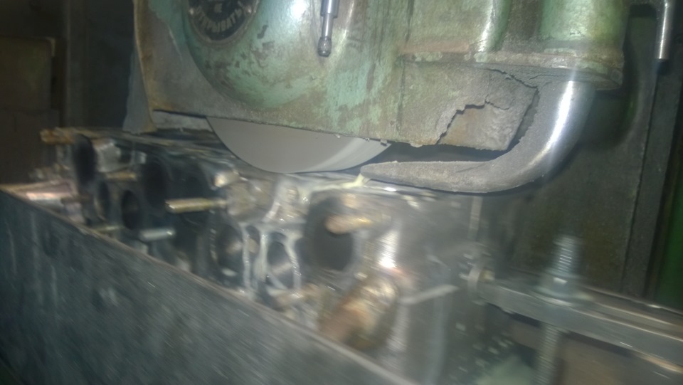

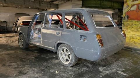

О чем у нас там прошлая запись была? О том, что предстоял ребилд карбюраторов. И он состоялся. И я даже завел мотор в прошлую субботу. И покатался на ней. И она ехала вполне бодренько!
Но вдруг:

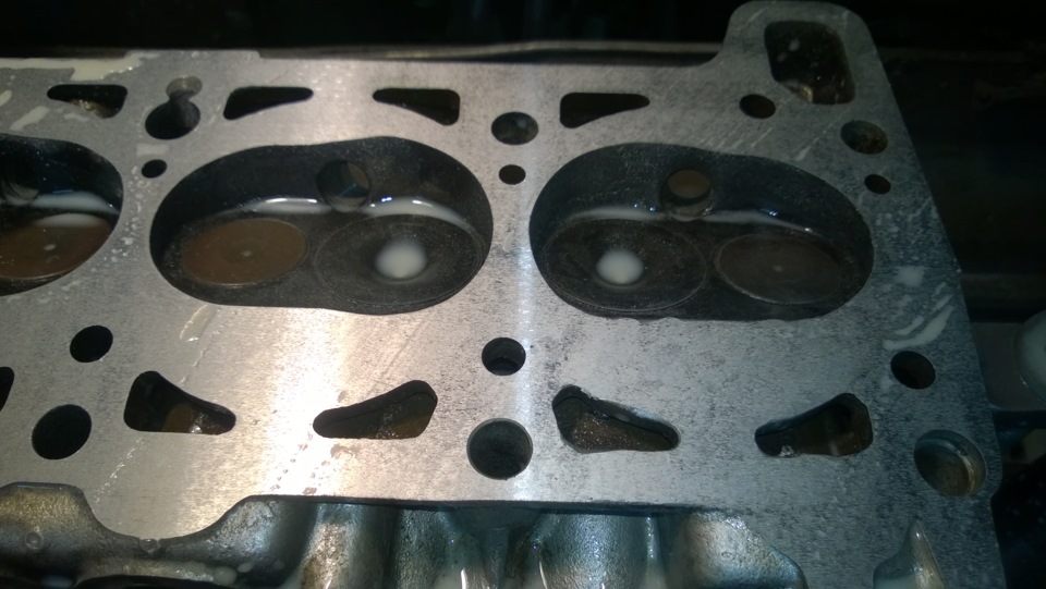

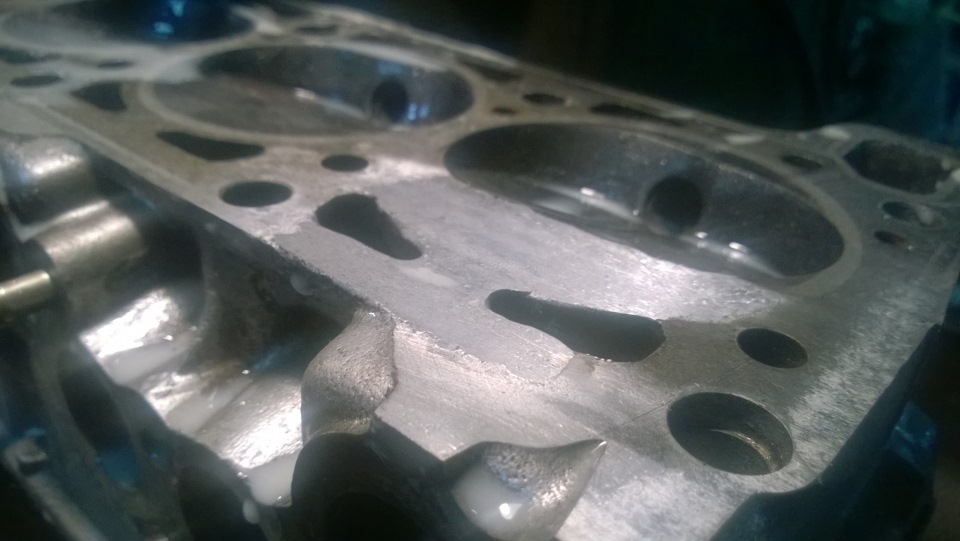

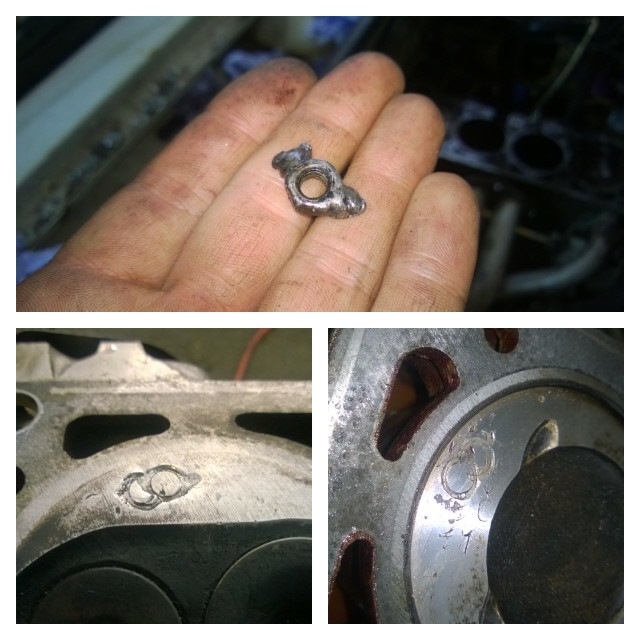

гайка в карбюратор, потом под клапан(благо подъема хватает) и прямо на цилиндр. Я до сих пор уверен, что мне очень повезло.
Как результат: полный антифриза четвертый цилиндр.

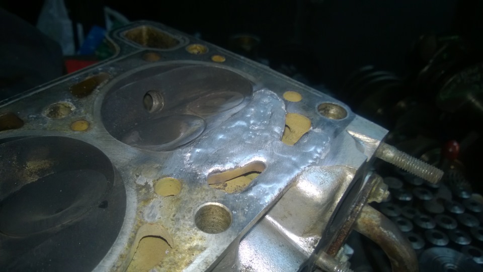

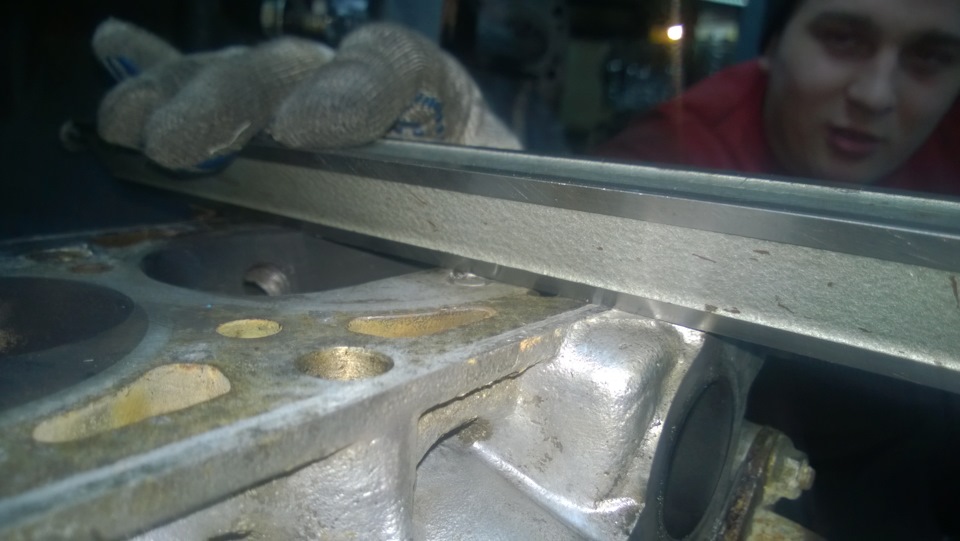

В итоге что сделано:
Ну а в среду оно все было собрано у меня на работе и заведено.

заводка по радовало хотя бы зарание подкачали топливо ведать не хватка проект класный делаешь а вот про голову страно нельзя было найти б.у в хорошем состоянии
Зачем менять хорошую, уже запиленную голову на "б.у в хорошем состоянии"? Тем более, что старая восстановлена?
за был что пиленая пришло ся бы заново делать бы тог да бы точно )))
