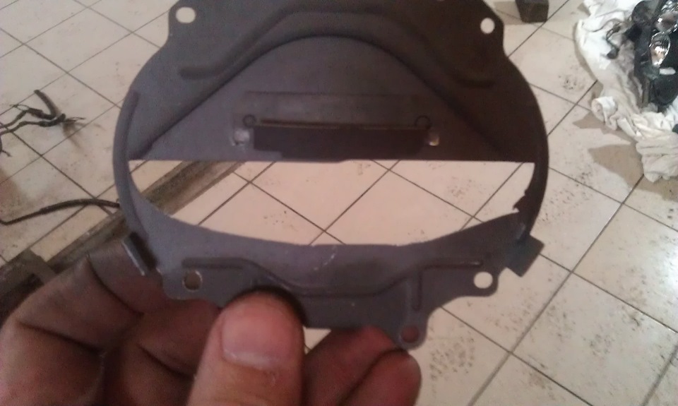

Разборка фар, проверка рефлектора ближнего света левой фары — говорят, что рефлекторы прогорают. На правой фаре это не актуально — фара заменена по результатам ДТП, а вот левая беспокоила.
Проверил — рефлектор умеренной степени ушатанности. Решил пока оставить.
Второй этап — подрезка светоформирующей шторки.
Цель подрезки — увеличить свет перед машиной, так как в туманках сейчас диоды. Мощные, но все же это не галогеновые лампы.
Третий этап — установка колечек ангельских глазок.

Сильно помогло спиливание шторки? засвет увеличился?
Сильного эффекта нет — бампер заслоняет
