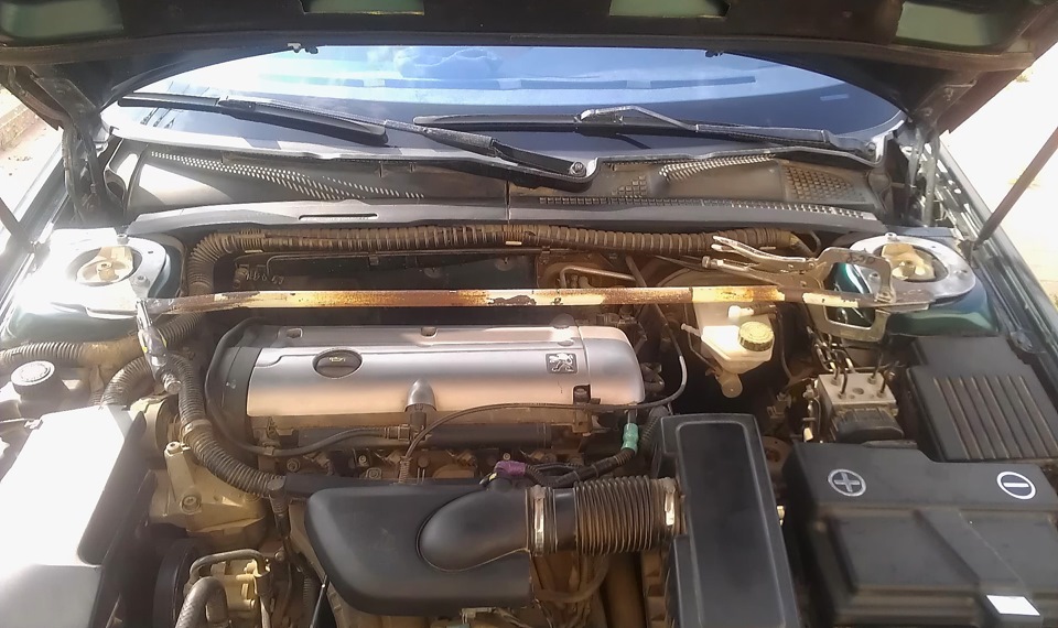

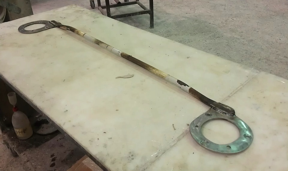

завершил я свою распорку, думал будет сложнее, а как оказалось всё просто и легко. проще всего делать не по чертежа, потому что мароки много. а просто взять кусочек картона, только не толстого. открутить болты приложить картон и сделать шаблон тарелок или как их ещё называют чашек. потом найти подходящее по толщине железо, и вырезать тоже самое с железа. поставить чашки на их законное место закрутить. отрезать трубку по размеру предварительно сплющив концы приложить и заварить, только варить не на машине, просто прихватить. после всё снять зачистить и покрасить.

Привет, а чертежом не поделишься ?
привет! увы нету. я делал с картона, вырезал с картона подогнал по чашке потом на железо перевел, правую и левую. преложил заготовку посмотрел что все совпадает, потом выгнул по форме чашке, прекрутил и прехватил трубку.
Понятно, буду тогда тоже так делать

Ну так самое главное не написал, какие впечатления от неё? поведение машины на поворотах?
какие впечатления! только положительные, изменения не большие, немного заметные.

а под капотам грязноватО

И не отличить от оригинала) а болты не коротковаты теперь?
болты, нет не коротковаты, если только на 2мм. но это не кретично. я не знаю как это будет по русски, я в отверстии для болта, для шайбы на фрезерном станке сделал углубление в 2,5мм. на фото видно что шайба внутри. но если тебя мучает коротковатость болтов, можно заменить на более длинные.
Ну можно и длиннее) а так хорошо
