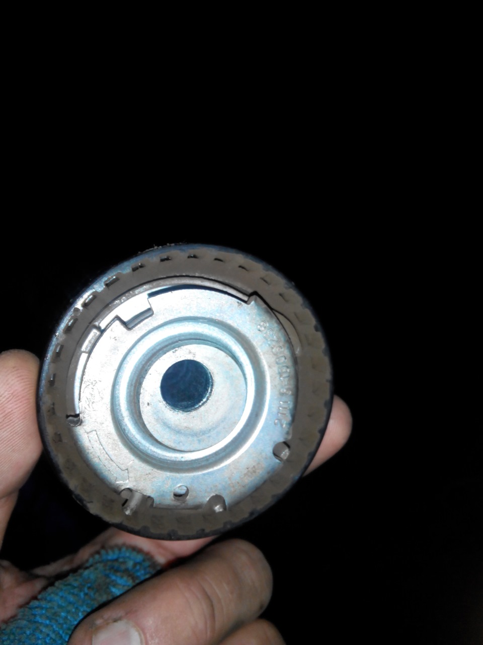

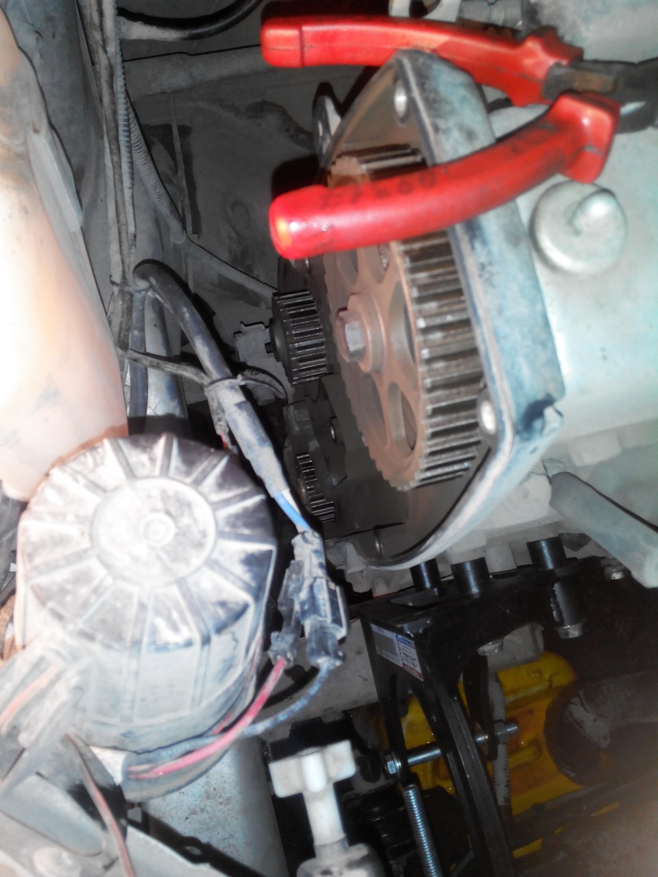

Вернёмся к моей гранте .После снятия ГРМ обнаружилось что новому ремню которому всего месяц пришёл опять писец, его почти сожрало, плюс помпе пришел писец -она люфтила(причём шестерни на помпе прям постерало ремнем).

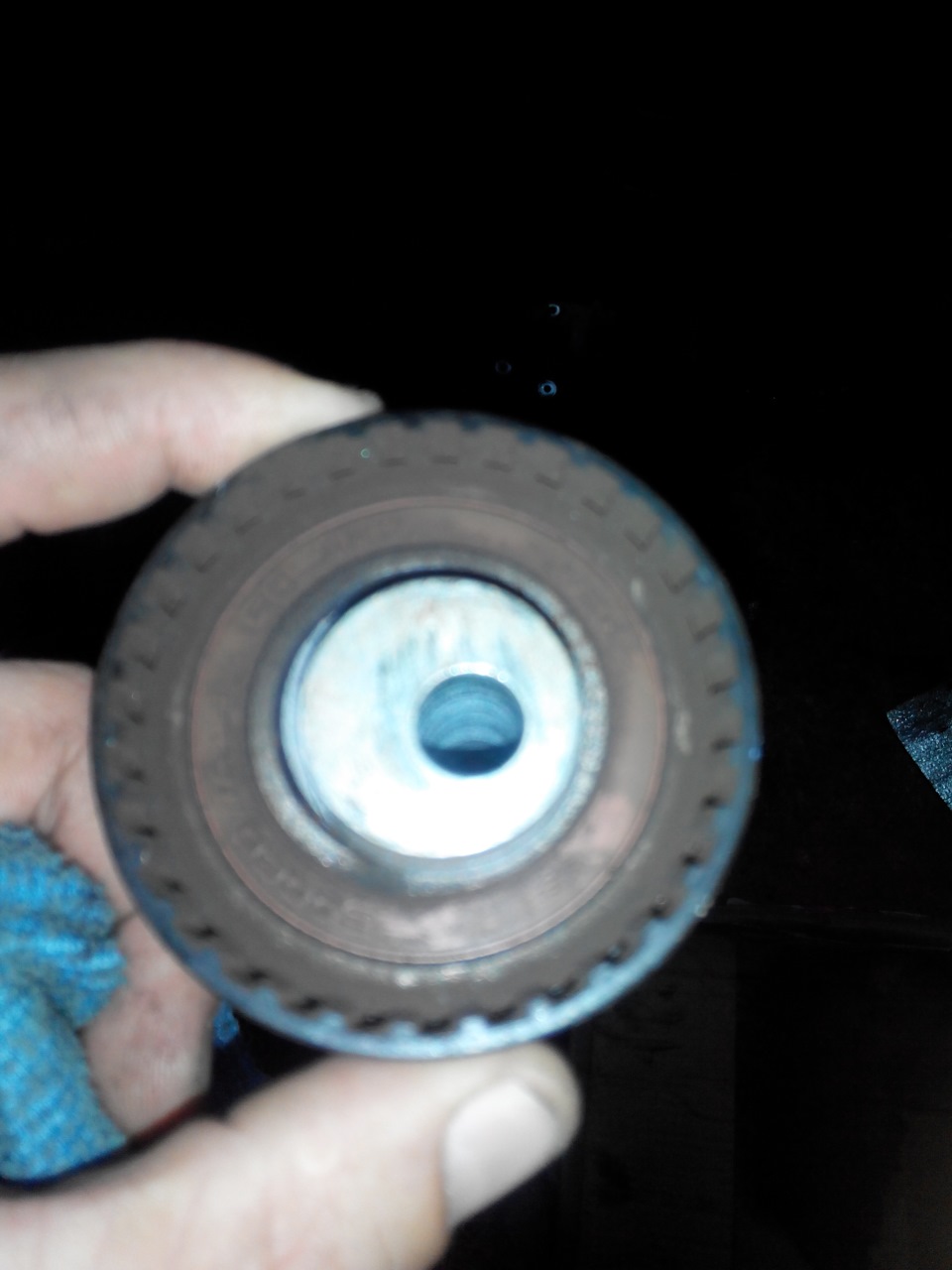

Виновник всему натяжной ролик.Он собака перетягивает и раз…вает все(.
Поставили новую помпу, ролик, ремень-хер знает на сколько его хватит.

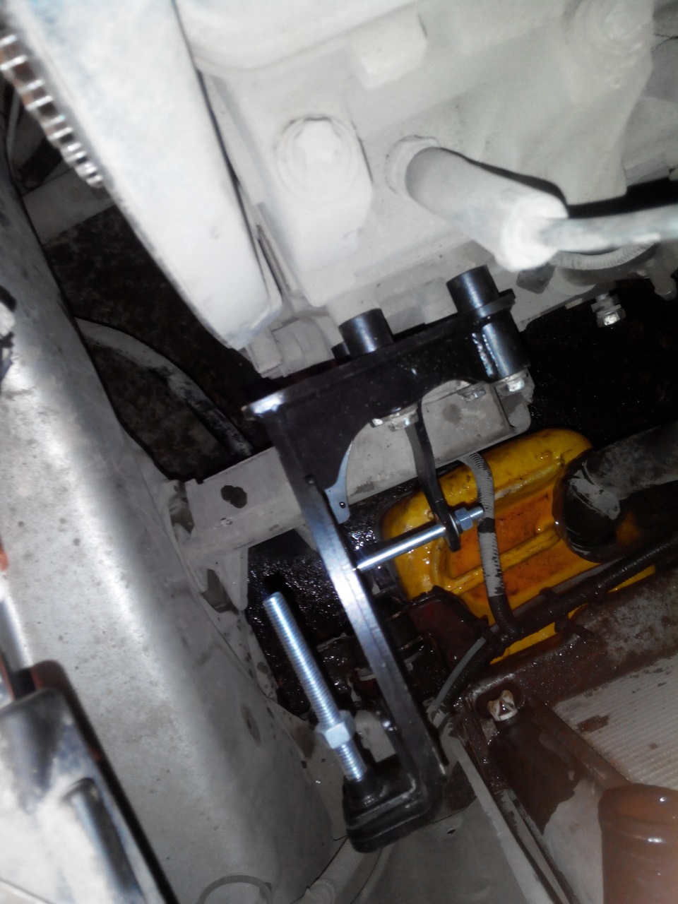

Также установили кронштейн генератора Техномастер .

Привет! Ролик от официалов или сам покупал? Судя по сальнику Gates. Если хочешь разгадать тайну ролика, то отмой и сфоткай его с 2-х сторон в нормальном качестве.
