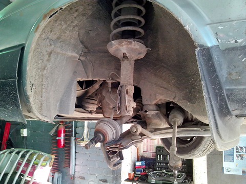

Вчера по дороге на работу услышал стук, спереди слева… Стучало только когда коробкой притормаживал. первая мысль коробка умирает ((((
Сегодня утром записался в Гольф Лабораторию, сомневался ехать туда или искать другой сервис, начитался паршивых отзывов… Но все ровно наоборот! Ребята все отлично сделали полностью все перетряхнули и рассказали что да как делать… Оказалось что полетел шрус. на самом деле очень обрадовался )) но коробка по любому пойдет в ремонт т.к. дифференциал умирает, и разбивает сальник, в следствии чего ссыт масло, долили 0.5 литра и дали коробке от силы 5-6 месяцев.
Ну и написали мне полный список того что нужно заменить… Ох бл… большой список )))) 3 шруса, подрамник, рычаги, шаровые, подшипники по кругу, сзади все что к балке крепится… ну и стойки в сборе ))
За осмотр отдал 300р и за замену шруса 800… масло долили бушное, но оригинал бесплатно ))

ШРУС какой фирмы воткнул? я так понимаю он внешний. Самому предстоит его замена.
мейли, отбегал он 15тыс и начал постукивать когда газ в пол на вывернутом руле… думаю до весны он доживет и поставлю что-то посолиднее типа GKN )
Про дифференциал знакомая тема…Правда у меня на дороге коробку вытошнило на асфальт)Была огромная дырень.
вот и я этого боялся ) а когда сказали что это шрус стучит прям так хорошо стало, спокойно ))
