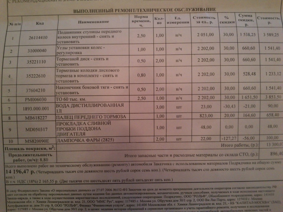

Всем привет. Как я уже писал неоднократно, к ТО надо готовиться заблаговременно, в связи с чем были заказаны в одном известном интернет магазине следующие позиции.
151154 Mobil Антифриз-концетрат "Advanced", 5л 1х1826,19 1826,19
LX 2616 Knecht (Mahle Filter) Фильтр воздушный двигателя 1х 563,58 563,58
LA 424 Knecht (Mahle Filter) Фильтр салона 1х339,49 339,49
OC 196 Knecht (Mahle Filter) Фильтр масляный двигателя 1х143,53 143,53
92135203 Textar Диск тормозной вентилируемый 2х2076,68 4153,36
2136301 Textar Колодки тормозные дисковые 1х814,42 814,42
Общая сумма 7840,57 Р
+ масло Мобил 5w50 1800 руб 4л.( для замены надо 4,3 литра)
ТО решил проходить на дилере РОЛЬФ Витебский. Достойный сервис, толковые мастера и скидки для не гарантийных машин.
План работ таков. ТО 60 000 без замены свечей зажигания (выполнено ранее)+замена передних тормозных дисков и колодок, замена антифриза + то, что еще вылезет. Меня беспокоил шум в левых поворотах-подозревал подшипник ступицы.
В общем, диагностика выявила кончившийся передний правый ступичный подшипник, оба рулевых наконечника и сгоревшие лампы подсветки номерного знака. Сгонял по быстрому за недостающими запчастями
Подшипник SNR Франция со стопорным кольцом 1900 р. ( оригинал 4500)
Рулевые наконечники SRT Корея 2 по 360 рублей. (оригинал 2 по 1600)
Ну и по работам еще добавилось развал схождение итог- 14 200 руб. По времени заняло около 6 часов. В общем на круг вышло ни фига не бюджетно порядка 26 500 руб. Одно радует что, на ТО 75 000 будет только замена масла и расходников, ну может втулки стабилизаторов еще кончатся. Всем удачи и берегите своих коней.
