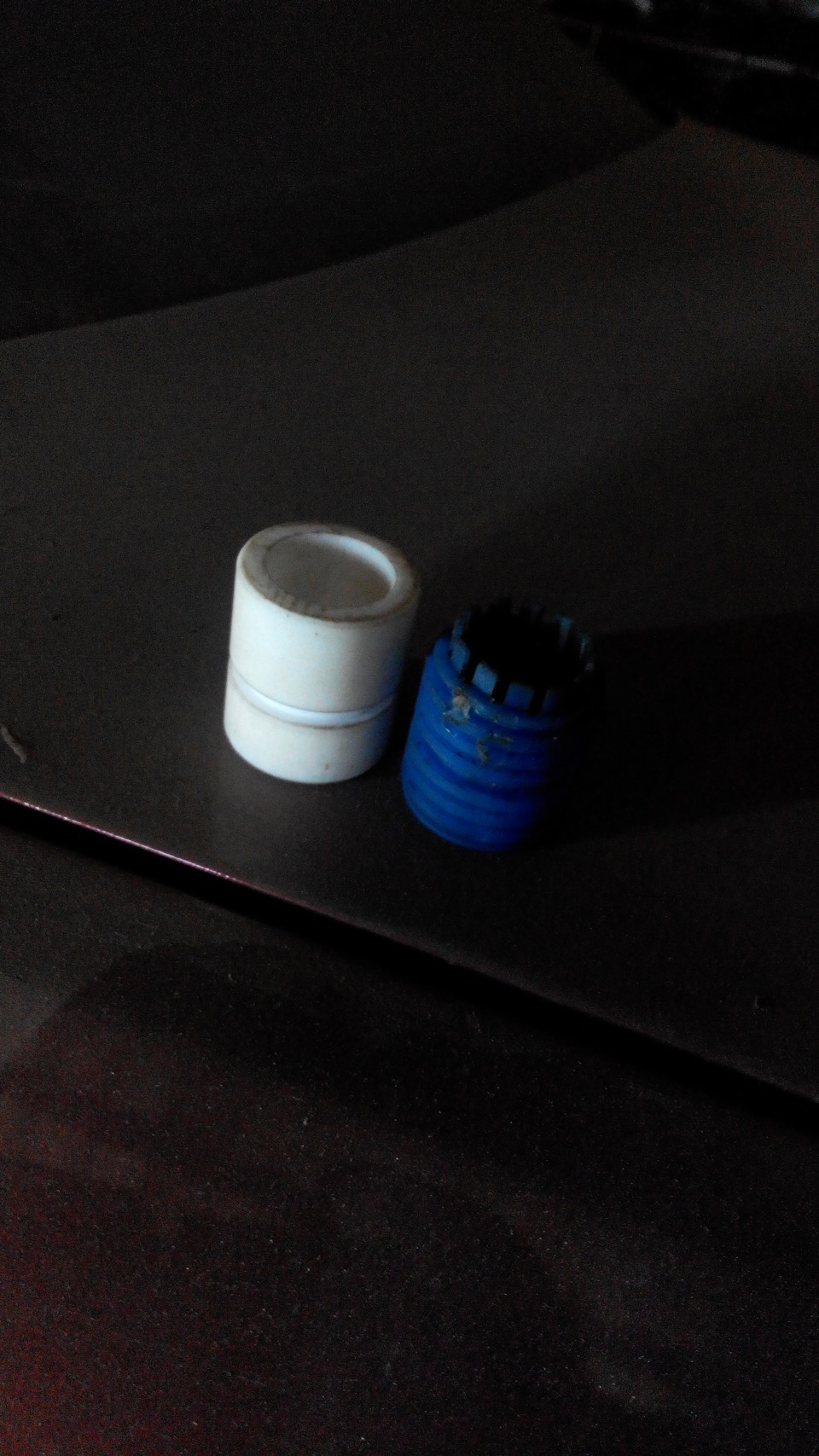

Разбираем саму рейку, выбиваем всеми правдами и неправдами износившуюся втулку
Вот она справа, а слева уже изготовленная токарем по подобию и снятым с рейки размерами новая втулка из капролона. А вот хрен, из фторопласта, не нашел я капролон, решил что и фторопласт сойдет. Сама хрень с зубцами, которая ползает в корпусе рейки, была у меня с большим налетом ржавчины. Было куплено 3 листа 2000 шкурки, и хорошенько задрочены до возникновения приятной, гладкой поверхности. Годы мастурбации не прошли даром, гонял я её туда-сюда минут 35 и вуаля! Собрал, руль стал не просто по VTSному тугим, он стал еще более тугим. Видимо потому что попросил токаря сделать втулку на пару соток меньше диаметра вала. Итог — Руль неохотно возвращается в среднее положение, но это лучше, чем VTSсную рейку за 44 тысячи покупать.

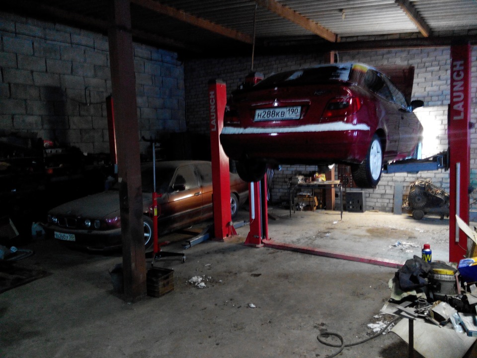

Недавно я стал обладателем двух подъемников, такими темпами открою свой сервис, с преферансом и куртизанками!
и работать стало легче и веселей.

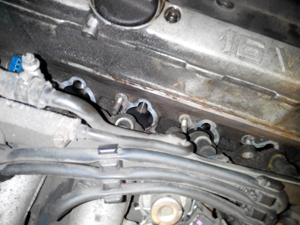

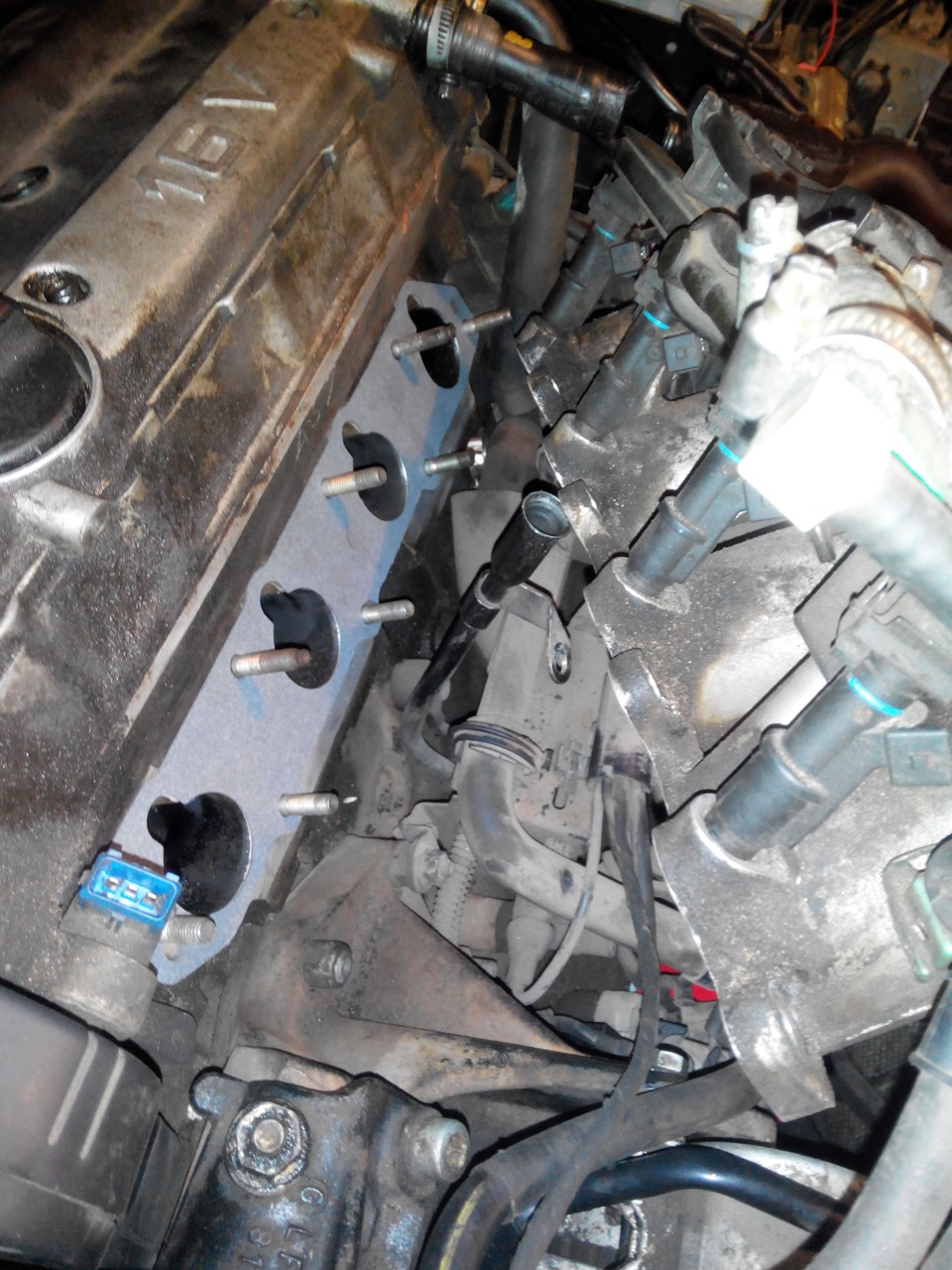

Открутил генератор, а он, сучий сын, не вылазит никак, ну никак. Ну думаю покручу кондей. И покрутил, подшипник и там оказался совсем сухим и с люфтом. Тут родилась мега идея, снять компрессор кондея, и за одно вытащить гену. Не делайте так! Не вылез, скатина! Пришлось снимать впускной коллектор…
Ну нихрена себе! А ПРОКЛАДКА ГДЕ? Привет ребятам из Питера, что собирали мою машину! Под первым цилиндром остался след, указывающий на то, что машина хорошо насосала за 60 тысяч моего пробега. Вы не поверите, но я все зачистил, купил прокладку за 52 (!) рубля, и поставил, какой я молодец, сам с себя тащусь!

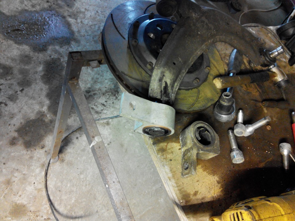

Ну и напоследок пару фоток, как я клевый сайлент блок фирмы Sasic заколхозил в рычаг. Ходит на правой стороне 55 тысяч, на мой взгляд достойный результат, на левой только начат тест

Срезать болгаркой обойму старого сайлентблока и запрессовать этот, все. Обойма очень тонкая, не задень рычаг. Прессовать можно и кувалдой, за неимением пресса. Я специально написал, что он прошел 55 тысяч на правой стороне. У меня все, что справа живет почти вдвое меньше, чем слева.
не, ну как менять я в курсе))) я пока не осмелился, потому как на форумах читал, что необходимо доработать подрамник, т.е. рассверлить отверстие, под нижний болтик, якобы у N1 оно на М6, а у Пикассо на М8… ну а если просто заменить и всё "олл райт", тогда завтра побежал в магазин)

На коллекторе были остатки красного герметика, но учитывая собравшуюся грязь, через него сифонило в сами цилиндры. Короче без прокладки никак.
