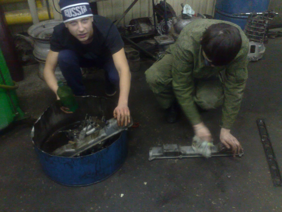

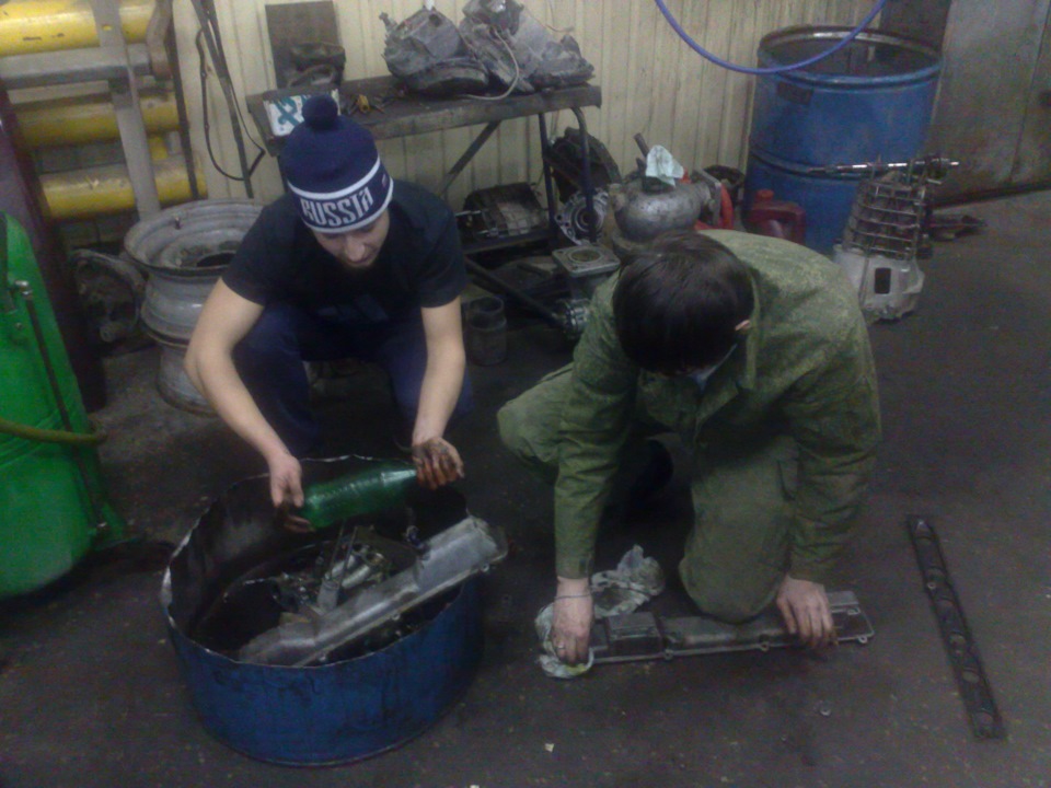

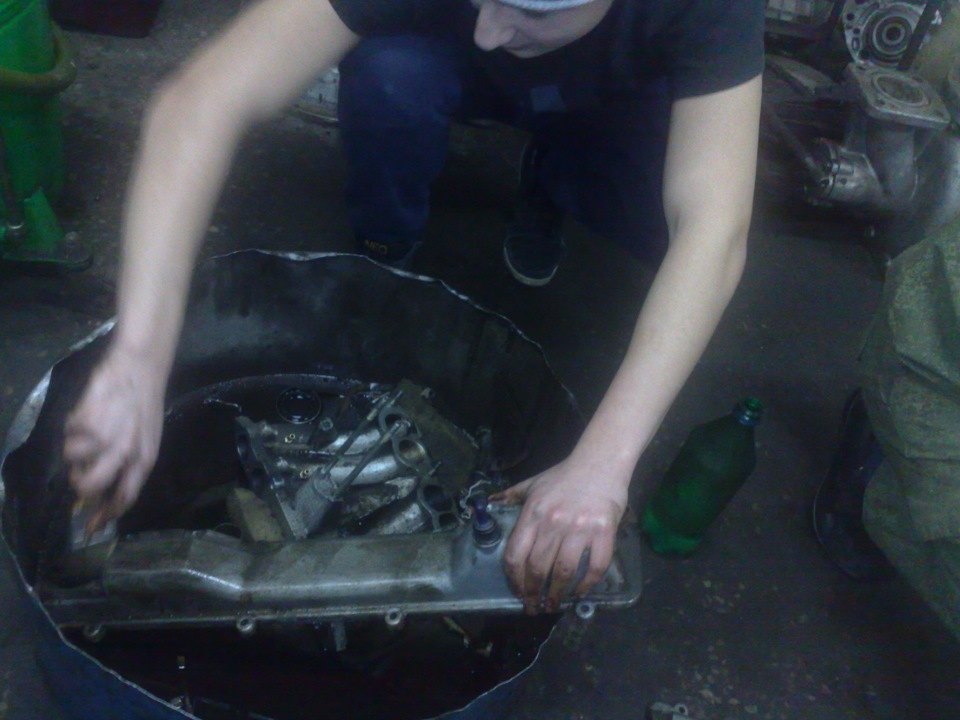

Планы были большие по мимо того чтоб завести машину =) решили поменять прокладку под клапанной крышкой так как из под неё было масло. Загнали тачку на СТО открыли капот на первый взгляд всё просто открутить тут пару болтов там пару болтов и всё, ну как обычно не тут то было около 1 часов снимали этот дроссель!

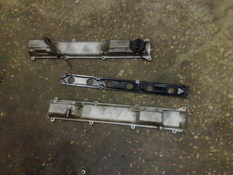

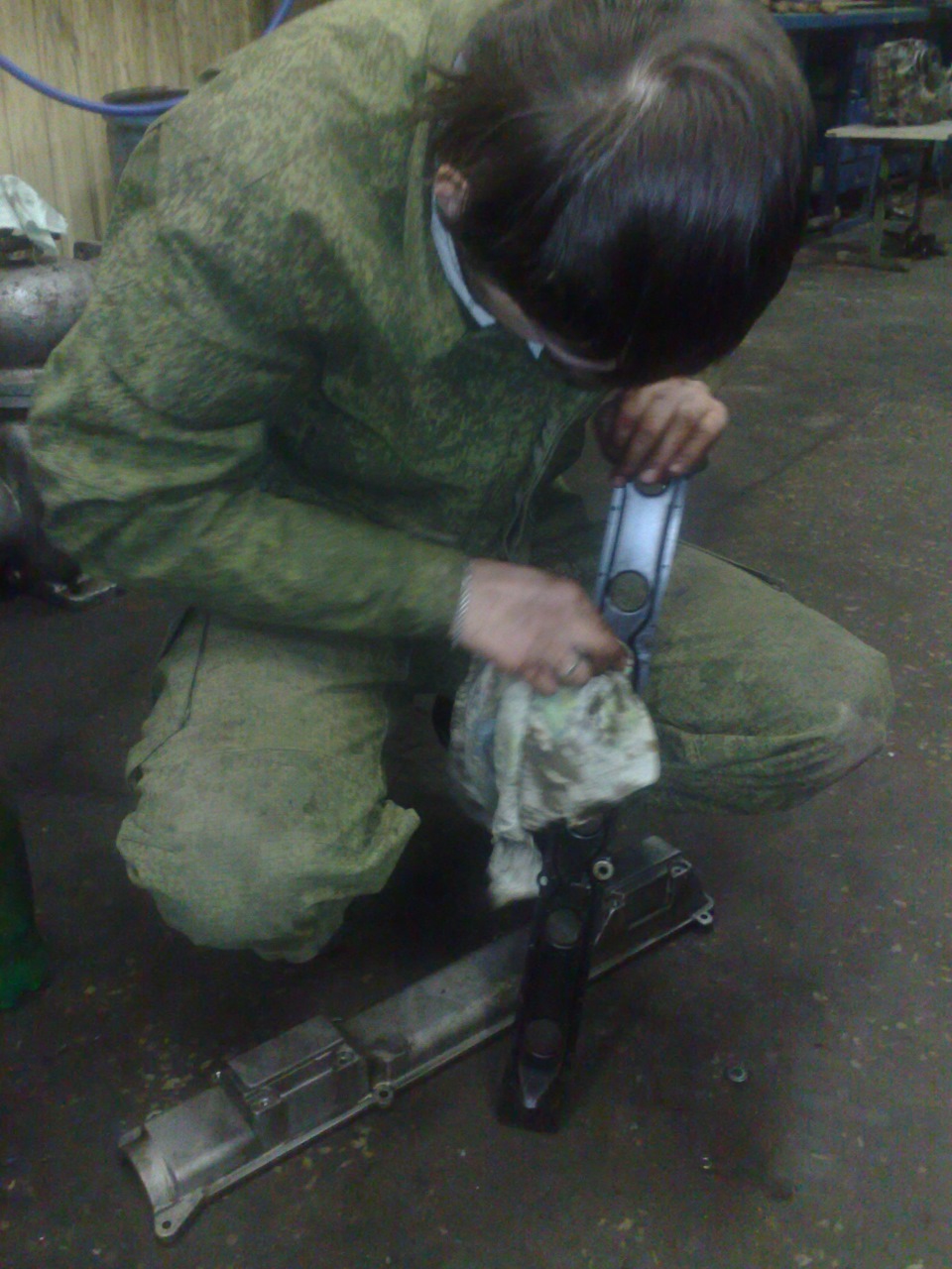

Сняв дроссель начали снимать клапанную крышку и были просто в шоке все болты были не затянуты спокойно пальцами раскручивались! Ну благополучно всё сняли и отправили на мойку =)
Собирать обратно оказалось проще и быстрее суммарно потратили на всё про всё 3 часа + -.

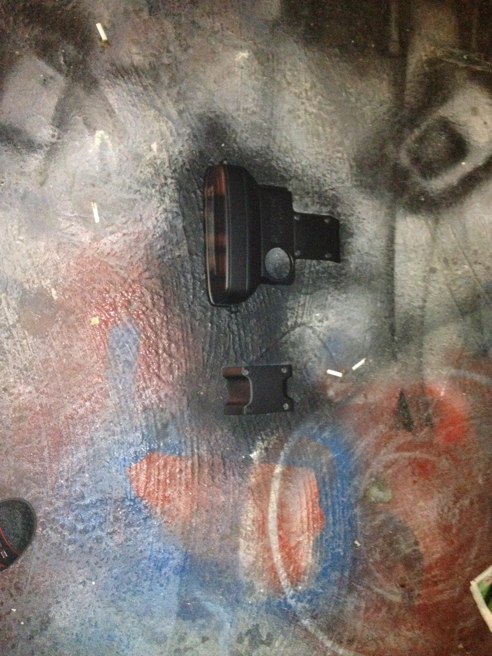

О кстати перед этим днём решил крышку про тюнить XD Покрасили её в чёрный матовый когда ставили выглядит супер! По пути решали вопрос по печке, общим решением было принято радиатор под замену купил новенький радиатор и пока что лежит в машине дожидается работы.
