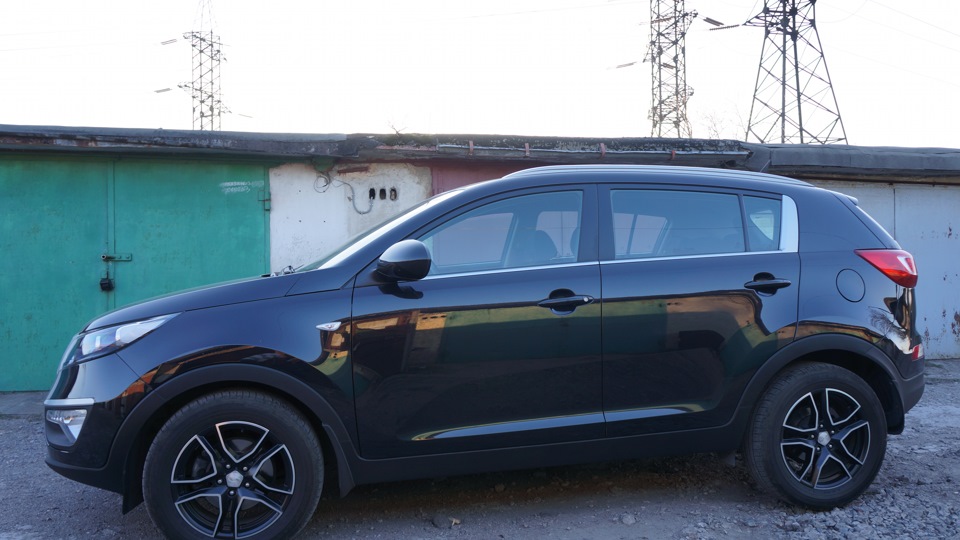

На станицах сайта встретил много вопросов и непонимания людей по вопросу алгоритмов работы кондиционера зимой. У меня в машине просто кондиционер и алгоритм его работы токов: В летний период для включения кондиционера я просто включаю кнопку А/С и все ок. Зимой же в моем случае кондиционер не включается автоматически и мне необходимо нажать кнопку обогрева боковых зеркал и если кто замечал при включении данной кнопки включается кондиционер только в данной ситуации он становится отопителем. Поясню почему это происходит, при испарении фреона в конденсаторе терпература воздуха на выходе +10 + 12 при работе кондея летом на охлаждение. При включении кондея зимой температура подачи не изменяется и этого вполне достаточно для оттайки лобового стекла.Данная функция активна определенный промежуток времени и отключается вместе с обогревом зеркал. А с климатом, это все происходит автоматически и вы не видите всего процесса. Но это очень хорошо видно когда садишься в холодный автомобиль с покрытым инеем лобовым стеклом и нажав данную кнопку наблюдаешь ЧУДО машина холодная, а лобовое стекло начинает оттаивать. Да и кондиионер совершает работу и смазывается. Всем удачи.

Какой то бред, если возду +10, а на улице например 0, то воздух идущий через испаритель просто не позволит испарится фриону, и он в жидком состоянии пойдет в компрессор и ему наступит кирдык. Поэтому в холодное время он попросту не включается, на разных авто температура ~0.
а ты не забыл, что кнопка обогрева зеркал одновременно включает обогрев заднего стекла и ОБОГРЕВ ЗОНЫ СТЕКЛООЧИСТИТЕЛЕЙ ЛОВОВОГО СТЕКЛА
Какая разница, что включает еще эта кнопка, я же рассказываю не про алгоритмы совместного включения одной кнопкой разных опций (все зависит от рынков сбыта у меня к примеру нет обогрева зоны дворников лобового стекла) а про принципиальную работу кондиционера на обогрев.
ну раз нет, тогда понятно. буду проверять через месяцев 10)))
еще ты пишешь, что кондиционер включается автоматически только летом. просто летом ты выкручиваеш в минимум темпер.
его автоматом включает левое крайнее положение регулятора температуры (max cool) либо кнопка лобового стекла, либо лобовое+ноги
Описываешь, в каких режимах включается кондиционер на охлаждение. Понятно. Так в чем вопрос?
проверить гипотезу как? если температуру отопителя вывернуть в минимум, включить обогрев заднего стекла(с ним включатся и зеркала), то что пойдет теплый воздух из воздуховодов?
Дождись инея на лобовом стекле и проверь гипотезу)))
хорошая теория. но на сколько я знаю в спортике стоит электро подогрев салона, тепло из отопителя идет сразу, даже на не прогретом двигателе.
электрообогрев только на дизеле
Не правда, на короллах 150 кузове стоит электрический тэн, который работает пока двигатель не наберёт рабочую температуру. Очень удобно, через пару минут уже идёт тёплый воздух. ДВС бензин)0))
