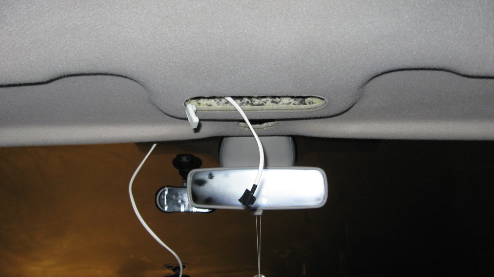

Для того, чтобы протянуть кабель, не повредив обивку крыши, снял центральное крепление козырьков, поддев медиатором защёлку (что бы внешний вид пластика был в идеале).
Теперь обивка крыши хорошо прогибалась, но руку просунуть туда я всё равно боялся. Просунул кабель, а со стороны плафона его вытянул, нащупав рукой).
Делее, к концу кабеля, торчащего со стороны плафона прикрепил разъём mini-USB изолентой, и вытянул в сторону лобоволь стекла, поддерживая крышу в провисшем состоянии и направляя кабель. Вся работа заняла приблизительно 30 минут.
Теперь просто фото.
