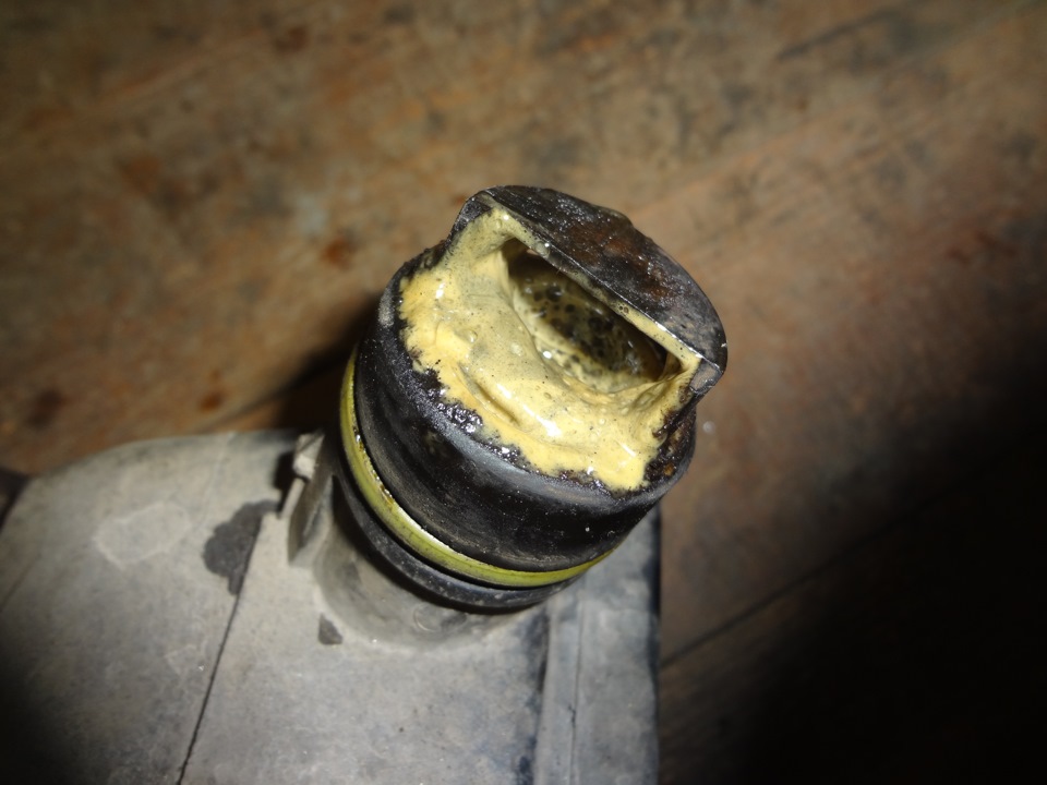

Дотянул замену до такого что патрубок сказал Давайдосвидания.И картерными газами воняло даже в салоне(
Сгонял купил бу в норм состоянии.
Приехал в гараж снял патрубок и вижу что эта блин эмульсия везде!Пришлось снимать саппун и чистить его.Не оставлять же так.
Откручивал в слепую.на ощупь.Обратно поставить окзалось намного сложнее чем снимать.Долго наживлял болты.Ниче справились.Надеюсь на мой век хватит))

Я у себя тоже на ощупь откручивал, только голову засунул туда увидел один болт и остальные так на улице было -27 за то быстро открутил, почистил бензином и керосином. теперь все нормально.
Лежит в коридоре сапун сейчас, отмокает в жидкости для промывки карбюратора. Подскажи, ты когда сапун чистил, у тебя там что-нибудь внутри шевелилось/брякало? Я палец засунул в него, а там какая-то пластиковая перегородка танцует, вот думаю должно ли такое быть или нет…
Вроде да брякало

У всех так. Не так только у тех кто чистит его постоянно.
значит у меня не так)))
мне этой зимой тоже доставила хлопот…разок масло выдавило зараза…:)
улитку не ставил? кстати у меня этот патрубок еще с каким то датчиком идет — а у тебя цельный
с датчиком да видел, это для холодного климата.незнаю что за датчик.
это не датчик, а простейший нагревательный элемент, он должен размораживать пену эмульсии, но честно говоря разобрав свой шланг я так и не понял, каким образом он это может сделать к примеру на выходе из сепаратора, там самое узкое место, у этой вставки в его патрубок
