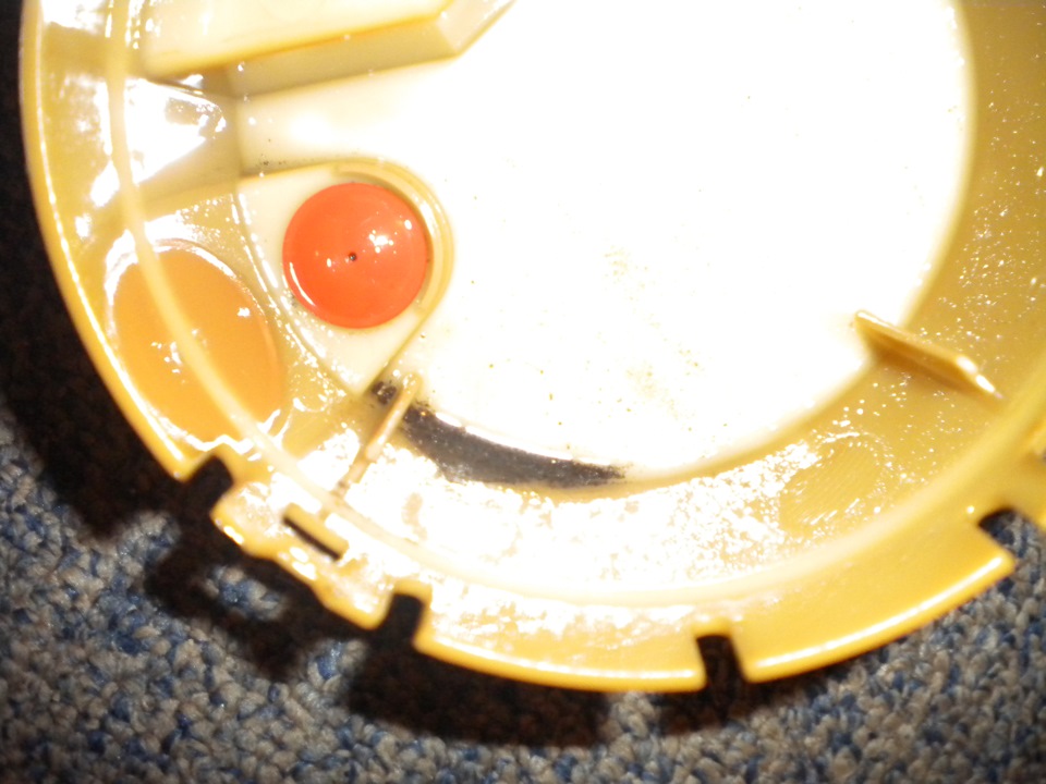

машина начала глохнуть на холостых оборотах, например — подъезжаю к светофору снимаю с передачи и машина заглохла, при троганьи на малых оборотах сильно дёргается, пр разгоне иногда как бы тормозит двигателем! может у кого что то подобное было или кто знает? У меня подозрение на топливный насос! заранее спасибо за помощь…
Снял насос ! разобрал его, был очень грязный фильтр, буду менять а там посмотрим.
Начитавшись форумов, я понял возможно дело не в насосе и в датчике (дад) подобную проблему обсуждают на этом форуме — >forum.francemobile.by/vie…96ed18c6f877a12472b5c4a8b
может была у кого данная проблема с эти датчиком
Собрал насос, установил, почистил ДАД результата 0. Почитав в интернете симпотомы у людей те же что и у меня и решил менять сам датчик

И так поменя я ДАД датчик, джеки чан через минут 10 работы мотора спрятался ) мотор заработал ровно толчки рывки пропали, но появился небольшой провал на второй передаче на 1500 тыс оборотов, датчик китайский фирмы (эра )
