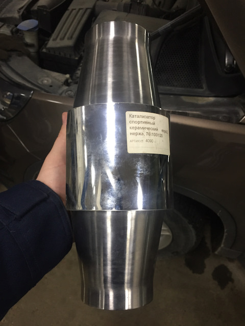

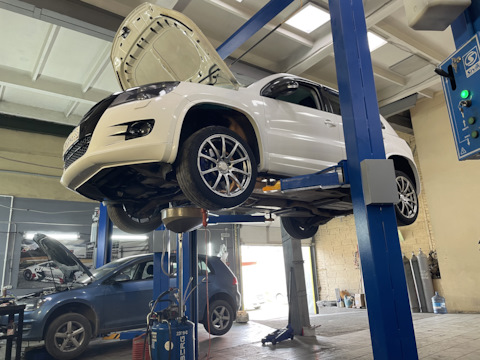

На днях съездил в Rocketlab и сварил у них кастом даунпайп.Ребята все приветливые и профессионалы своего дела.Работу свою выполняют качественно, грамотно делают, как себе.)) Как оказалось, для установки даунпайпа на мой дизельный Тиг необходимо снимать подрамник, т.к штатная труба просто не снимается когда он установлен. Итак начали…разобрали пол машины, чтобы достать эту штатную трубу, будь она не ладна))) Потом пошел сам процесс подгонки и изготовления нового даунпайпа, на все ушло порядка четырех часов.
После установки немного поменялся звук выхлопа, он как будто стал на 2-2.5 тыс оборотах подсвистывать)) в целом машина стала себя вести по другому.Автомобиль стал лучше набирать обороты, появилась какая-то легкость, что ли… на трассе особенно заметно, подхват легче, разгон лучше, вооооообщем двигатель задышал, почти так, как ему нужно)
Установкой остался очень доволен, ребята все сделали на пять с плюсом и эффект получился соответствующий. Немного фоток самого процесса ниже)

Привет. Хотел узнать про свист турбины. Сегодня сварили и установили даунпайп из 76,1 трубы. Завел и отчетливо слышно свист турбины. Когда газу даешь усиливается. У тебя также или нет?
да, также было)
В планах такой пайп сделать. Подскажи сколько по цене вышел? И судя по фото они фланец который к турбине прилегает со старого использовали?
Да, фланец использовали от старой трубы, которая стояла.по цене уже честно не вспомню, да и дело это все до кризиса было, нужно в рокет лаб звонить и спрашивать) набери им, ребята подскажут)
Спасибо. Буду собирать информацию дальше. Какой диаметр трубы они использовали? Я как понял у тебя двигатель тоже CBAB? Прошивался уже после установки или до?
Да, двигатель Cbab… Прошивался до установки даунпайпа)
А насчет диаметра трубы не в курсе? Больше родного или такой же.
Больше минимум в полтора, а-то и в два раза)
