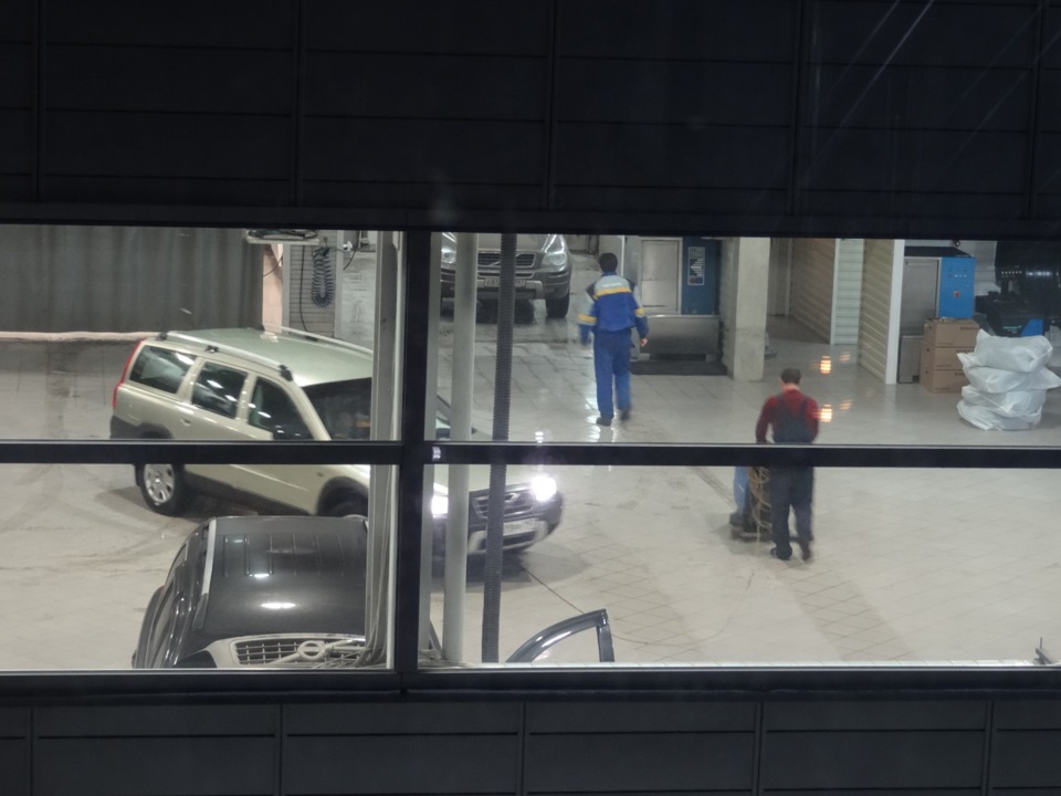

Ну и вот довольный поехал я на обновление)
По итогу могу сказать что машина стала комфортнее, изменен немного алгоритм работы автомата, дроселя, омывателей фар, колибровка зеркала заднего вида(затемнения) это только те моменты что успел заметить я. при чем стал падать расход с 15 мы опустились до 14. да и по всей видимости еще море изменений которые невозможно заметить челловеку, но которые явно упрощают обмен данными модулей друг с другом.
