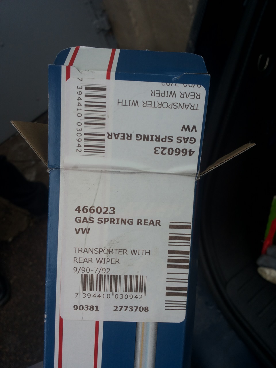

"Искал что-то подходящии, нашёл такое: 701829331G vw
Overall Length [mm] :570
Eject Force [N] :750
Stroke [mm] :240
уже близко и выбор фирм больше, а думаю 9 мм не сыграет сильной роли, только не взлетит ли багажник при 750
Но в магазине мне предлагали 720н, думаю 30, сильно разницы не будет."

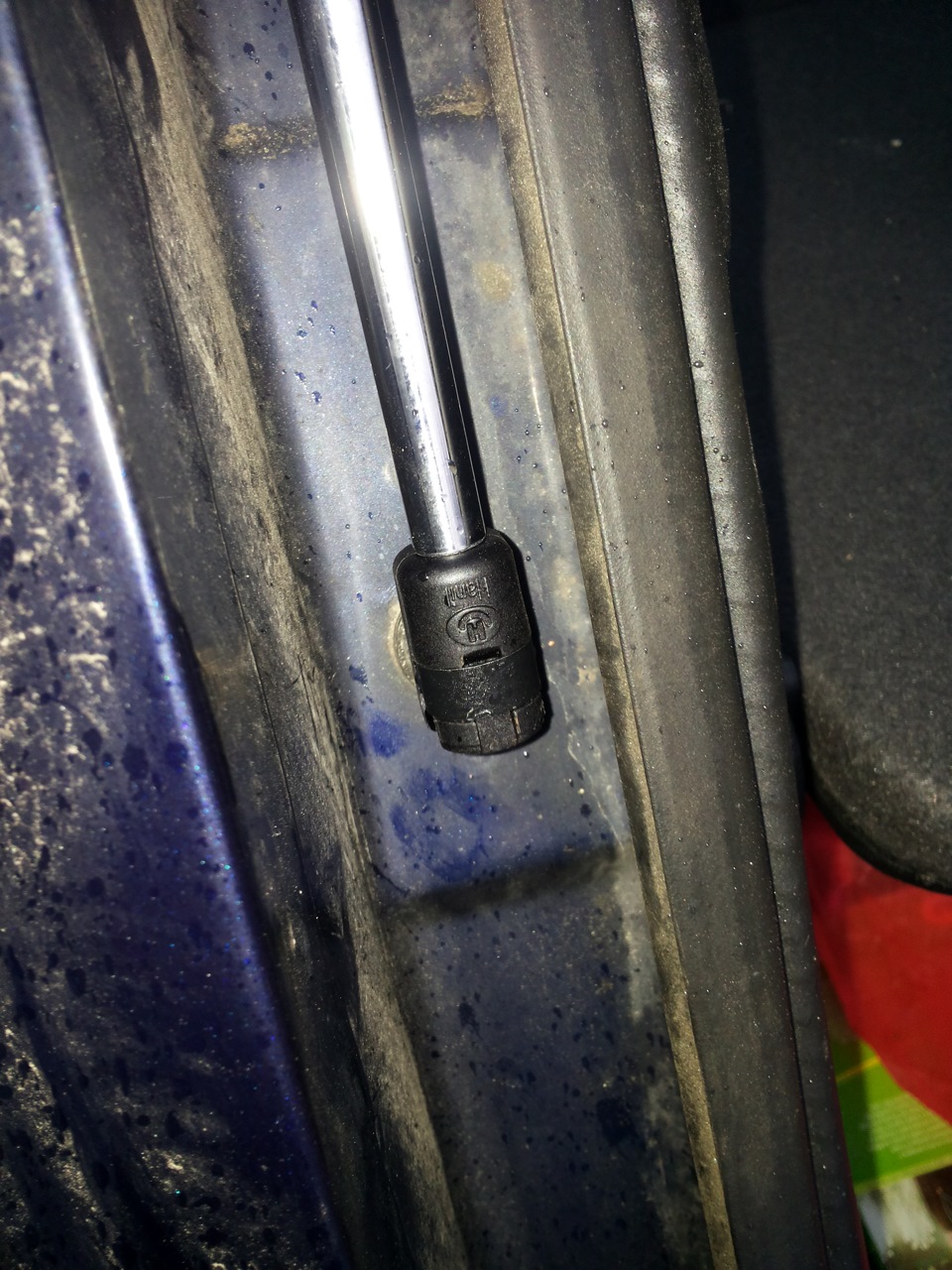

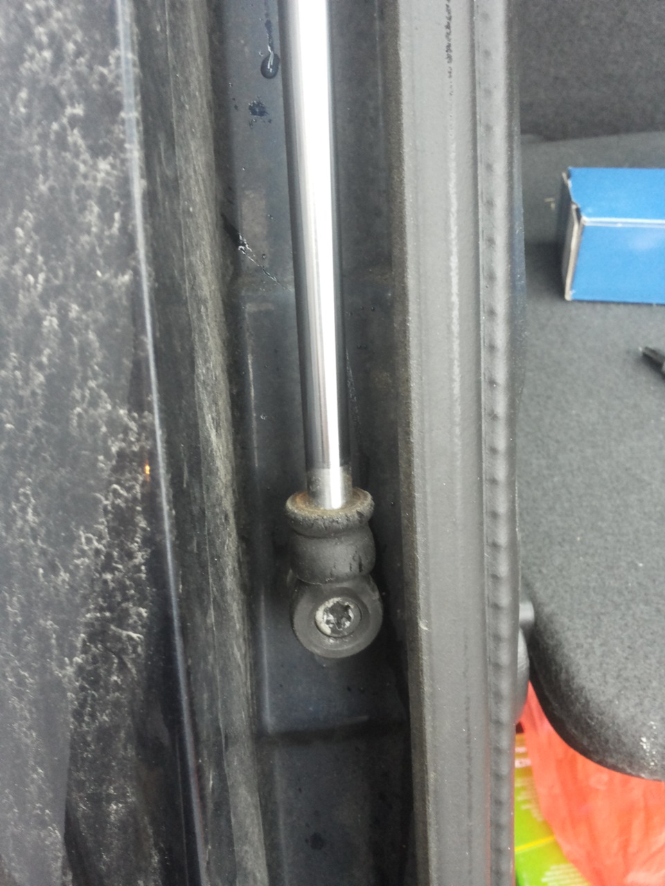

И как не странно, ровно через год и их покупаю и иду в гараж менять.
Стоит они гораздо дешевле.

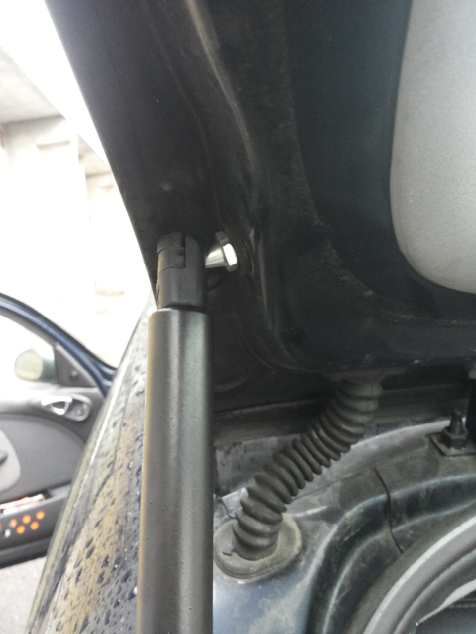

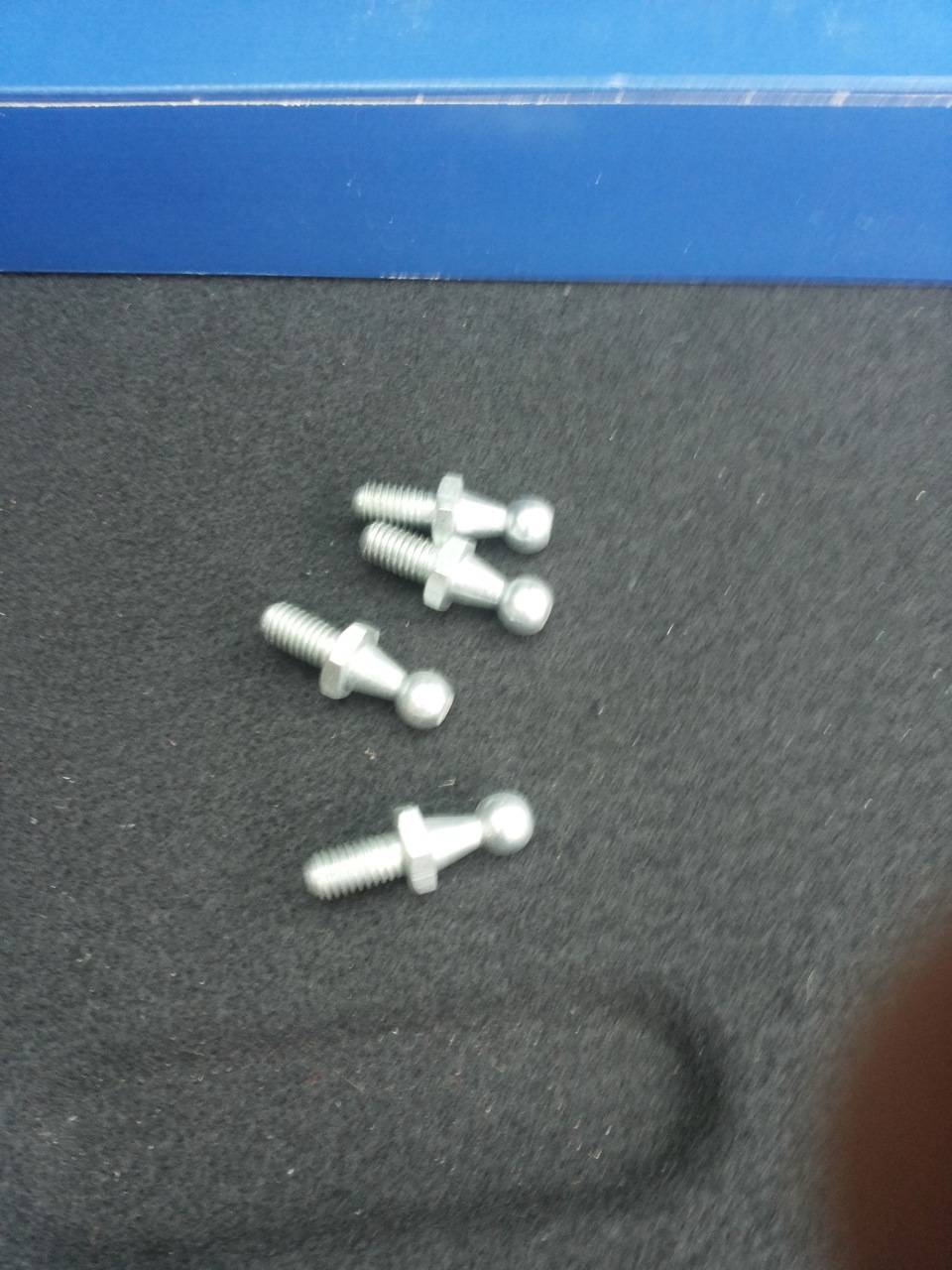

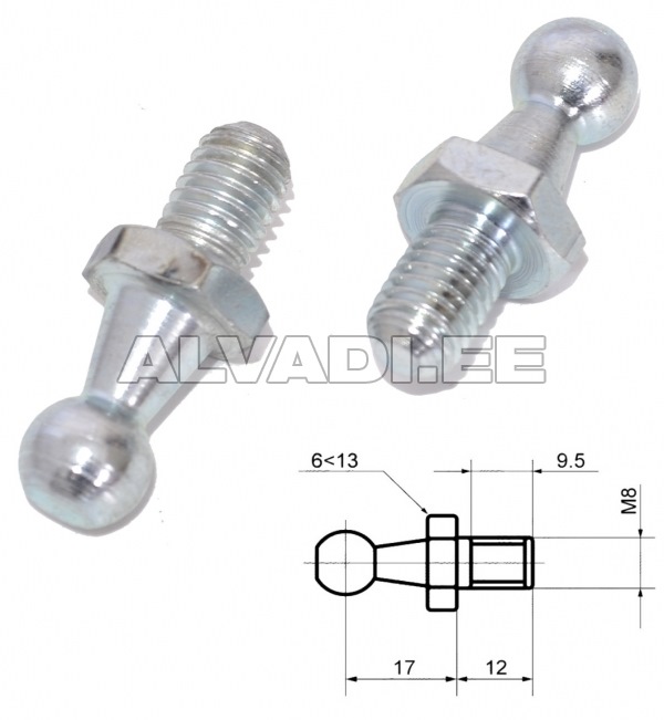

Заранее купил крепления для нового типа упоров. Купил в alvadi.ee
Установка заняла минут 30. Делать лудче в вдвоём или я упирал железную трубку чтоб багажник был открыт.
Упоры на 9мм короче, хотя на глаз меньше, но 750Н.
Запчасти на фото: 7394410
Да кстати, единственная вещь, у этих шток длиннее, и он при закрытии полностью не уходит во внутрь, но проблем не заметил.

не подскажете номер крепления упоров, амортизаторы купил, а вот эти самые упоры найти не могу
А а я и не знаю даже. Я брал просто в магазине подбирал размер. Где на Pt форуме писали что от какого-то ваза подходят. Но я уже так не вспомню. Поищи тему на Pt клубе. Если не найдешь, напиши поищу ;)
А если вот такие заказать 8195024, встанут ли?
