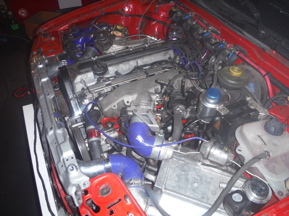

процесс необратимо подходит к завершению )) Сегодня до собирал трассу впуска и завёл. Завелась на удивление с первого раза . Работает ппц как правда (1200сс форсы льют вёдрами!))) За несколько сек в боксе стало не продохнуть. В заключении вырвалось пламя из выхлопной и испытания закончились)) На днях Коля попробует отстроить онлайн… Между делом задрал машину — пузотёрство порядочно надоело. Всё таки это машина ближе к раллийным корням…

Круть! Может вы мне объясните, что значит "форсунки 1200сс"? сс это, так понимаю, кубические сантиметры?
Расчет производится по формуле СС х плотность бензина / 60, получаем стат. произв. форс. в мг/мсек
Плотность бензина принята для:
А 95 — 0,758
А 92 — 0,748
Ну а по простому есть формула примерного расчёта в л.с.
СС делим на 5 и умножаем на количество цилиндров. Мои форсы способны обеспечить в районе 1100-1200л.с.на моём моторе ))) Запас нужен для спокойной работы форс с запасом без зависания и работы на пределе…

Ждем когда повалит) подскажи на каком мозге вы катаете, просто у меня у друга купэха б3 такой же мотор ездит на старом мотронике наддув поднять не можем мозг режет. А если отключать акьуатор то смесь бедная на надуве выше 1,5. Вот ищем мозг который можно отстроить нормально.
нормальных мозгов полно. АЕМ .Аутроник… V пек.и т.д. Главное найти кто его настроит))

честный замер на стенде от меня в 300км. Мне если честно он пох.)) Мне достаточно замеров машины с которой сделали клон мотора. Разбег в 10-20-30 л.с. роли не играет когда мощность полюбому больше 500+ ))

на сколько расчитываешь сил выйти?
думаю настроить на 1.5 …Это 500+. Самое прикольное это эластичность турбины.Практически сразу ощущается приход который длится практически до отсечки ровно. А беда старых и больших турб в том что снаяала едешь как овощ тыщ до 5 потом пинок резкий и отсечка!Езда нервная и неприятная. Только по трассе и под драг…Летом если Коля приедет к нам то настрою под спорт бенз и давление 2-2.5
да а как достигаеться спул на малых оборотах?
Ты что за набор букав написал?))) Спул это выход турбины в НОЛЬ (больше -избыток.меньше-разрежение)Достигается увеличением оборотов путём нажатия на педаль газа))))
На ноль я думаю выйдет она к 2500, бар на 3500. Это правило примерное для 30 серии.
извини написал как знал))я ж не спец а я думал спул это на скольки оборотах она раздуваеться)
