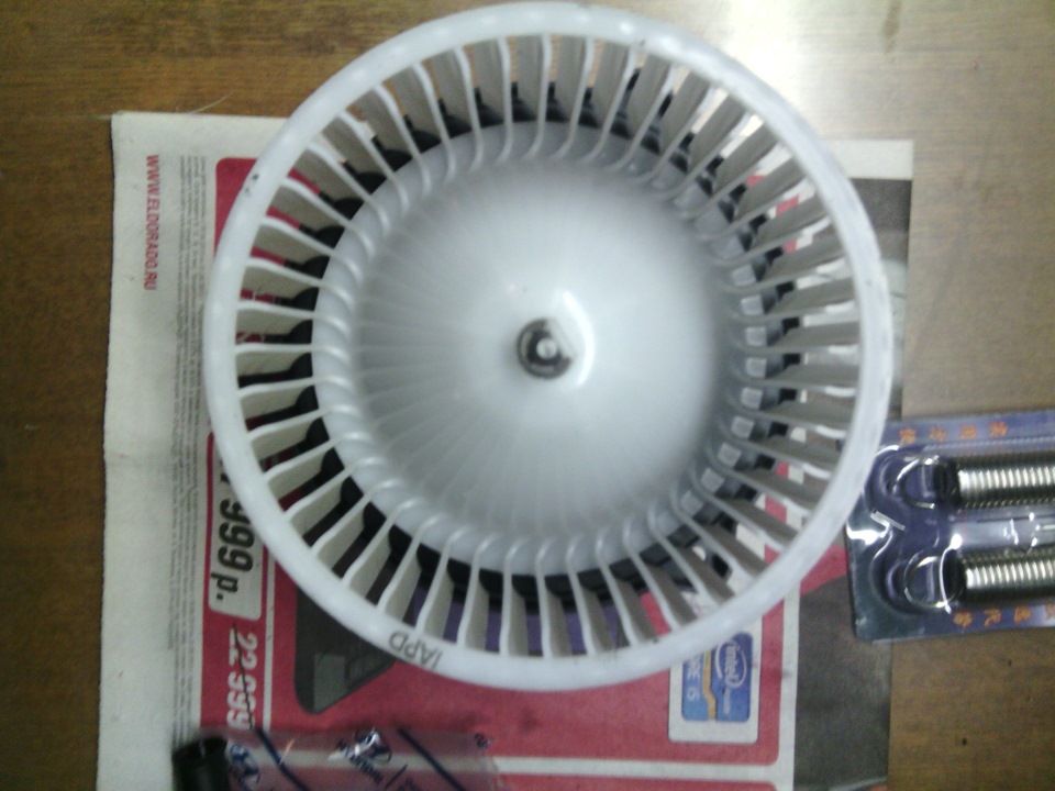

В самый непростой день, сказал бы нужный, перестала работать печка.
Залез на драйв почитал, что может быть 3 причины:
1. неисправен сам вентилятор — во что с трудом верилось;
2. неисправен резистор вентилятора;
3. неисправен предохранитель;
Облазив и осмотрев все предохранители пришлось отложить это предположение неисправности.
Идем дальше, также я узнал, чтобы проверить неисправность резистора, это нужно включить вентилятор на 4-ку, т.е. напрямую сам вентилятор, а резистор нам нужен для понижения оборотов вращения вентилятора. Включил на 4-ку ничего не вращается, ну все, думаю приехали.
Чтож, пришлось лезть и снимать сам вентилятор и его проверять.
Как до него долезть описано в мурзилке, напишу в крации:
1. отодвинуть сидение переднего пассажира до конца;
2. убрать коврик — он же грязный ));
3. снять бардачек полностью;
4. буквой зю выкорачиваемся полтела на улице, . полтела с фонариком под бардачком и там есть 2 разъема, 1 питание на вентилятор, второй на резистор вентилятора, отсоединяем и снимаем. Для снятия вентилятора нужно выкрутить 3 самореза, для резистора — 2. Там настолько все просто, что поражаешься тем конструкторам, которые все так продумали.
Значит снял вентилятор и подал от АКБ напрямую "+" и "-", а он падлка даже не дернулся. Т.к. он не разборный оказался, не стал лезть и заказал новый. Пришол через 2 дня, ездил в машине и по настоящему почувствовал себя водителем дизельного автомобиля зимой )))))
Но была проблема, т.к. вентилятор отопителя подошел, а не подошол отросток, который идет, по фото сами поймете описывать долго. Так что у кого будет проблема заказывайте аккуратнее.
Ну и небольшое сравнение в чем разница. А разница только в отростках этих, а так при установке не было никаких проблем.
Итого: вентилятор 1 618 рублей. + отросток )) 64 рублей.
Hyundai/Kia 97137-24200 Трубка охладителя мотора
Hyundai/Kia 9711624951 Вентилятор отопителя

А что проблема найти такой как стоял? Почему с таким отростком? Сегодня снимал смотрел, там прижимается с вентилятора. Отросток туда совать что ли в дырку? Капать же будет конденсат…
Для своего авто я тогда нашел только такой, больше не было. Да и ездить холодно. На данный момент ничего не капает и не течет.
Так в этом вся фишка )) Контраст )) Стол темный ничего не увидишь, а в гараже ничего больше не было ))
больше всего понравилось что газету эльдорадо только так можно использовать)))
