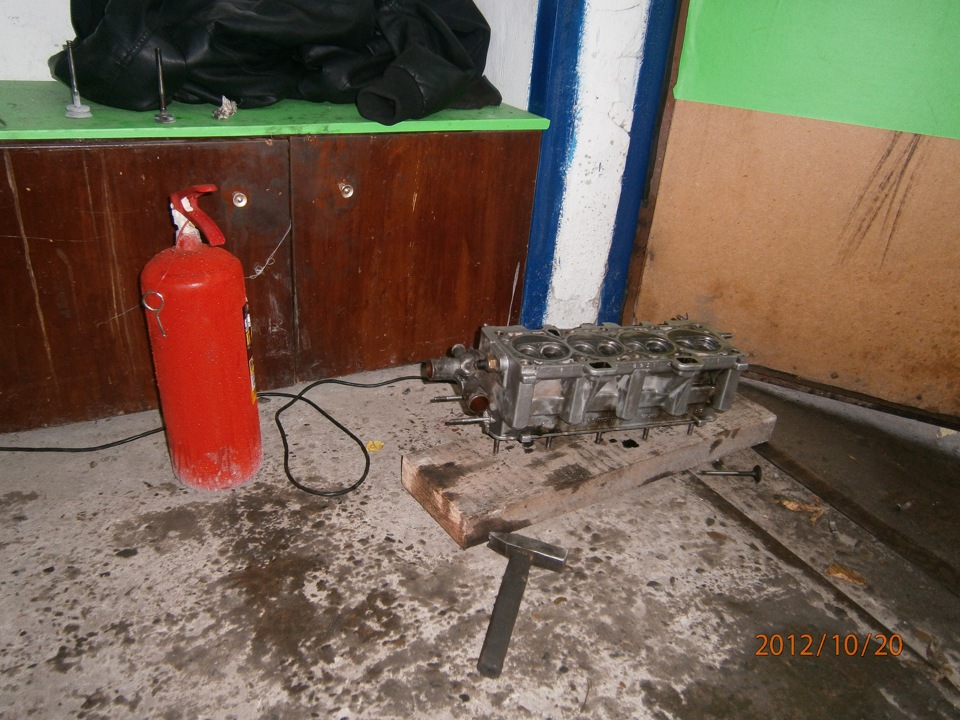

Начал сей процесс с вырезания седел, для этого использовал пальцевую фрезу. И сразу же испытал некии трудности- фреза затупилась на 3-м седле))) чего я не ожидал( нужно купить было шт 3))) деваться некуда, нужно делать и за долгии 3,5 часа все седла были извлечены.
Теперь дело за запрессовкой седел, для этого использовали уже опробованный и запатентованный Демичем способ "электрическая плитка-огнетушитель", а если у кого с этим проблеммы увидемся в суде…
Сам процесс: греем голову(не свою а блока цилиндров) градусов до 90, а седла охлаждаем углекислотным огнетушителем(-70 гр по цельсию) запрессовывем оправками сделанными из доработанных старых клапанов.
Но как в нашем деле и пологается без косяков ни как: 7-ое седло скалывась 2 раза, 1седло пошло не соостно и лопнуло, на следующий день все было исправленно и все седла были на своих местах.

Скажи, голову не повело после нагрева? Многие советуют делать фрезеровку после сия действия.
Нет, гбц не повело, тк грел не более 100 градусов. Но я фрезеровал для повышения степени сжатия + собирал на приоре-прокладке

Привет. Седла прирезал вровень, а точнее когда прирезал проверял чтобы не получилось при регулировке клапанов слишком большие шайбы или слишком малые, контролил следующим способом — вставлял клапан, толкатель в него шайбу 3,7 накидывал распредвал и прирезал пока вал не лег в постель.

клапан на ножку него шайбу = внутр диаметр седла с небольшим зазором

1) я грел всю на 2- коморочной плите,
2) феном думаю будет сложно, т.к даже газовой горелкой трудно прогреть
3)по технологии надо охладить седло до -280 грудусов в жидком азоте а гбц не греть, следовательно чтобы получилось необходима разница температур практически 300 градусов, греть головку больше 100 нельзя от сюда и выводы
4) мм 5 можно больше

жидкий азот имеет температуру -160. жидкий гелий и тот -270…чето с температурой попутал.
Согласен куда-то понесло, -273 абсолютный ноль)) тогда замена седел производили бы в космосе

натяг большой был?
ну так, с молотка шло)
а ты головку то грел, и седло охлождал? и стружка под седлом не пошла?
да, головку до градусов 150 седло -10 . стружки не было

нее проблем нет кручу в отсечку все збс, вот если криво пошлото это плохо оно может от нагрева лопнуть,
всмысле оно вначале криво пошло, а село то нормально, все ровно.

если седло пошло не соосно то она сразу лопается, извлекаешь и переделываешь
