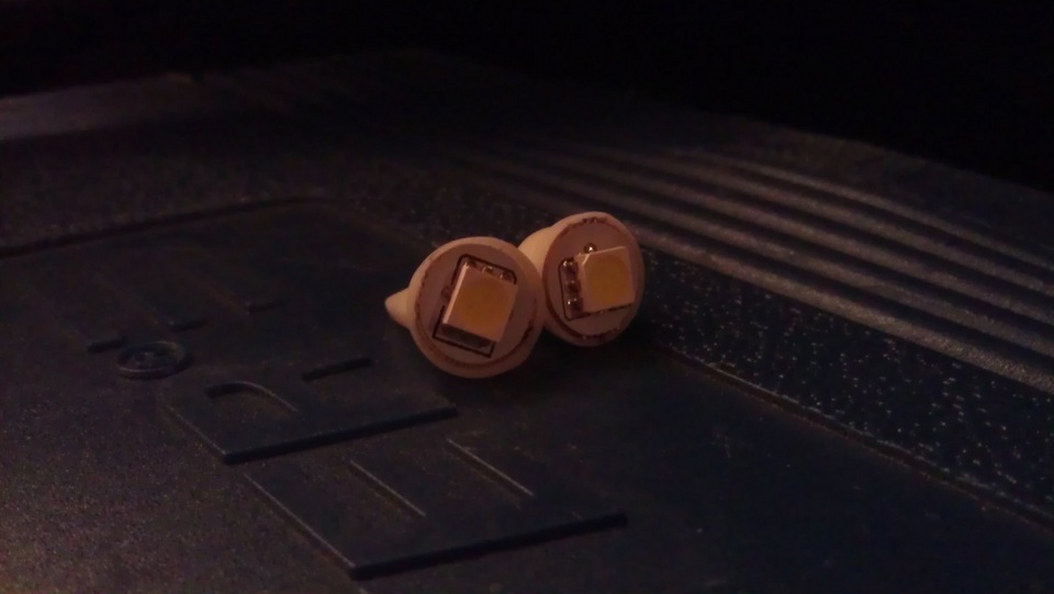

Привет! сегодня очередной раз перегорела русская лампочка подсветки номера
уже и не знаю какая по счету, решил по пробовать поставить диоды!
Заехал в магазин прикупил пару лампочек и поехал домой в гараж
Для тех кто не знает как менять лампочки)
Открываем багажник, на двери снимаем две пластиковых заглушки
находим необходимый разъем
снимаем его и вынимаем патрон меняем лампочку
одеваем разъем проверяем
если все работаем вставляем патрон на место и закрываем панель
РЕзультат ) ) )
посмотрим на сколько их хватит
Сори за качество и грязь фотал на телефон )
Спасибо за внимание! Удачи!

Патрон просто рукой выкрутить надо или отверткой?
Рукой
Визуально там с двух сторон просто болты есть😅🤭
Инфа для меня! =) Я бы по незнанке начал бы ковырять снаружи и 100% сломал бы плафон=(.
Маркировка какая?
Просто подобрал в магазине по образцу
И как диодные лампы ходят? Сколько продержались?
Этой записе уже 4 года, не менял ещё… Тьфу тьфу.)))

вопрос а можно ставить диоды ? не ругается авто ? я в смысле ошибок! вобще хотел поставить в головной свет диоды габаритов!
нет не ругается )
