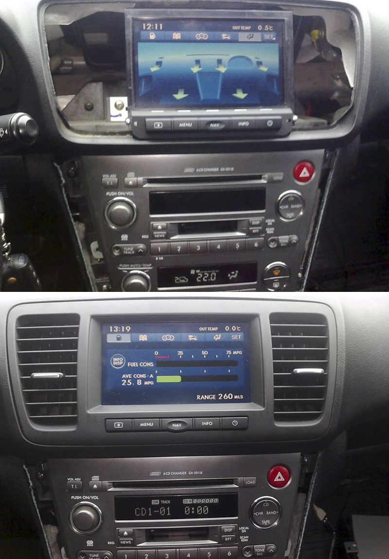

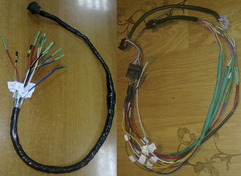

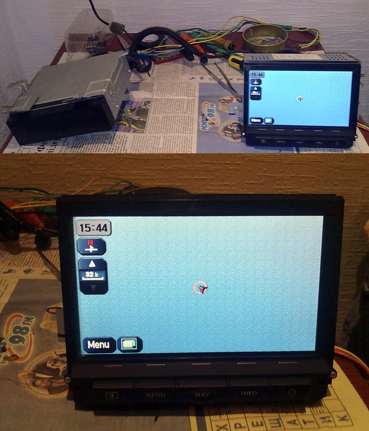

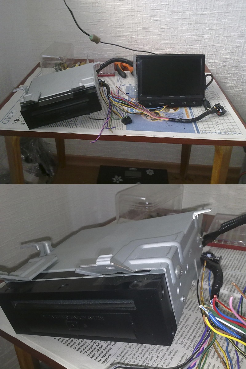

Закрутило мне опять ))) Решил поставить штатный моник со всеми прелестями. Приобрел моник, и в комплекте была рамка и штатный блок навигации с антенной. Ну и т.к. от штатной навигации толку нет, но будет таки что то подключатся, какой нить навигационный блок типа CS9100, либо CS9200 ещё не решил (мож кто что посоветует). Пока что всю эту приблуду подключил дома и поклацал ))) Подгрузил карты европы, в которой напроч отсутствует Украина, поржал с графики (она мне чемто напомнила мой первый комп zx spectrum) ))))), а море похоже на море в игре warcraft 2 ))))). А вот бортовой комп в нем конечно прикольный. Вобщем обложился схемами, проводами, разъемами, иии … решил передохнуть ))) От прочитанной информации не могу все разложить по полкам. Но положительный момент состоит в том что у меня с монитором приехали и провода, хоть и жостко откусаннные, но зато есть фишки. Начало положено, а вот когда зделаю все — это пока неизвестно )))

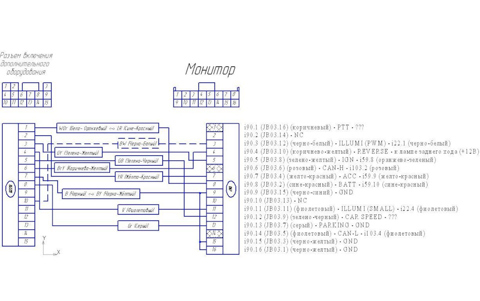

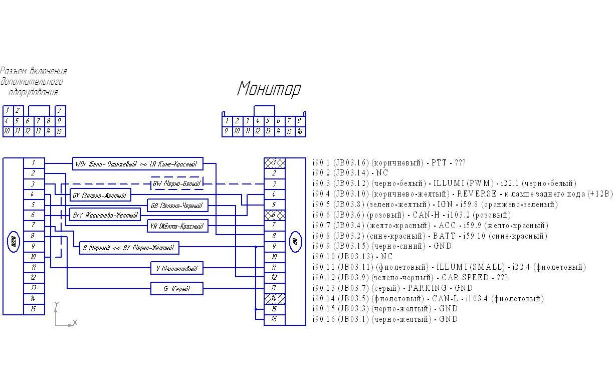

P.S. Схема (в конце) не моя, повзаимствована у "соклубня", делал всё по ней.

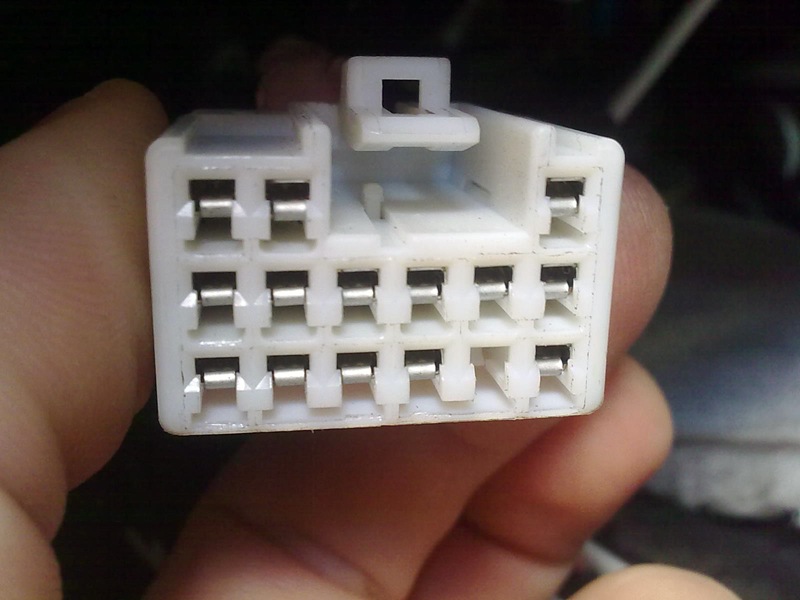

доброй ночи. подскажи пожалуйста как подключил can шину. от монитора остались два провода это 14 и 6 не могу найти куда его подключить. у меня аутбак 2004 года bp американец
Доброй. Подключал все 6 лет назад, и все строго по этой схеме. И по схеме выходы 14 и 6 думал не подключаются никуда. Но потом подумал, повспоминал.
_______________
… Так стоп… Это же кан шина. Так это два провода на диагностическтй разъем, там распиновку глянуть, они туда скорее всего идут. Саn hight и Can low. Ну чтобы бортовик в монике все параметры показывал, расход, зарядка, дросель ит.д. Но помоему я еоо подключтл в разъем который шел к маленькому бортовику, который вместо монитора стоял. Там же тоже есть эти выходы can шины.
все разобрался на америкосе все работает как положено.

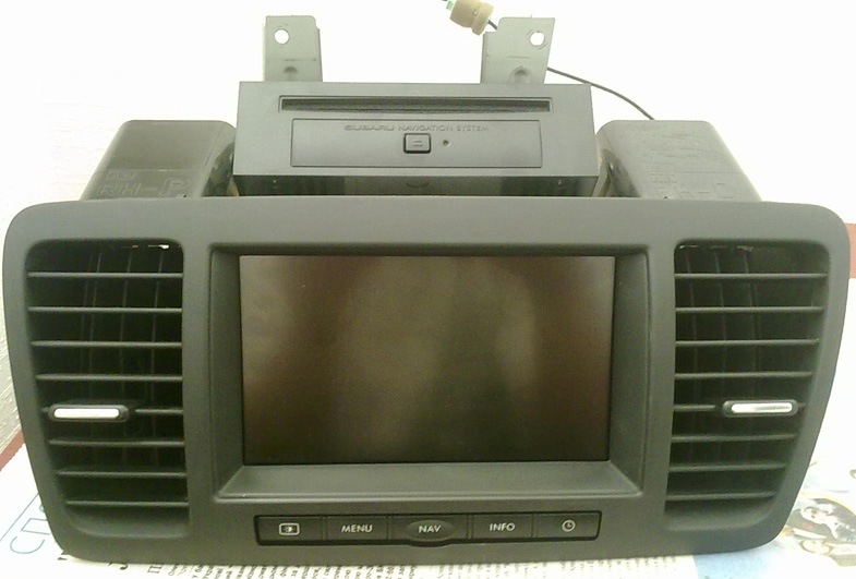

Рамка от правого руля не встаёт ?
Нет. Не встаёт. И воздуховоды внутри не стыкуются.
Да хер бы с ними, она по экрану не садится, уже всю голову сломал, а леворукую не могу найти🤷♂️

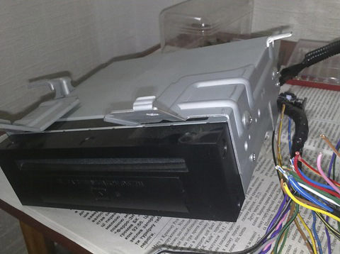

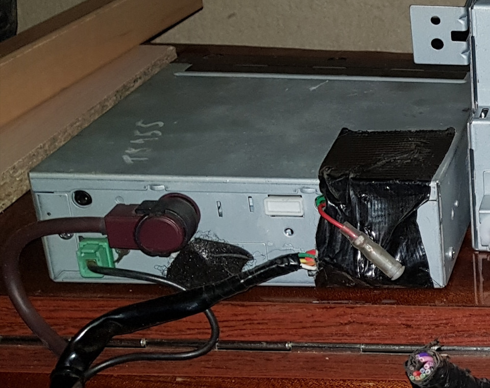

Есть толк от штатной навигации? думаю выкинуть нах этот CD-ROM и поставить туда считыватель USB, только не знаю как пока. у тебя музыка с USB играет?
У меня штатный только монитор. К нему подключен навигационный блок cs9200 www.drive2.ru/l/371081/
Для музыки голова стоит www.drive2.ru/l/4489828/

Слушай, а привод навигационный дисковый как подключается и к чему? Может есть какая распиновка?
Собираю сейчас себе — экран от англичанки с блоком навигационным родным.
Пока не могу понять с проводами от привода навигации что делать, как и куда…
косу — моник-магнитола нашел — собрал. Косу от разъема доп оборудования до экрана у тебя подсмотрел — соберу.
А дальше тупняк с навигашкой
www.drive2.ru/l/456756/
Круглый разъём (№1) с тыльной стороны монитора под навигацию
А это что за шлейф приходит в привод навигашки? Помимо круглого этого разъема?
Там вроде толи 6 толи 8 пинов приходит. (Под изолентой)
Штатная навигация запускается без GPS модуля?, нужен только этот красный диск?
Так это и есть модуль GPS, в него и вставляется.
Имел ввиду антенну? она встроена в него или отдельно?
Антенна отдельно подключается к нему.
Понял, спасибо

можешь пожалуйста разпиновку проводов скинуть?все подключил пашет а вот датчики не показывает(((
img.uzsat.net/images/ntnntn.jpg
подключал именно по этой схеме, и еще какой то тема тоже на сайте есть что то типа"попытка номер три"по той схеме тоже не показывает
Получается все датчики выходят от трипкомпа или из разъема I103?
Да, эта схема именно из той темы. Я поней и делал. На сколько я помню то да, саn шина 103
Добрый. Да, конечно от левого. От пруля не встанет, там же воздуховоды под углом и она вся с доворотом к водителю.
Добрый день а эта рамка от левого руля?
Добрый. Да, да, леворульная.

Почти три года назад ставил, уж по памяти точно не скажу. Вот схемка есть s32-temporary-files.radik…b82e168cedc/-88693455.jpg
По ней все делал. Она не моя, а повзаимствованна у одного из наших "клубней", у кого уже не припомню.

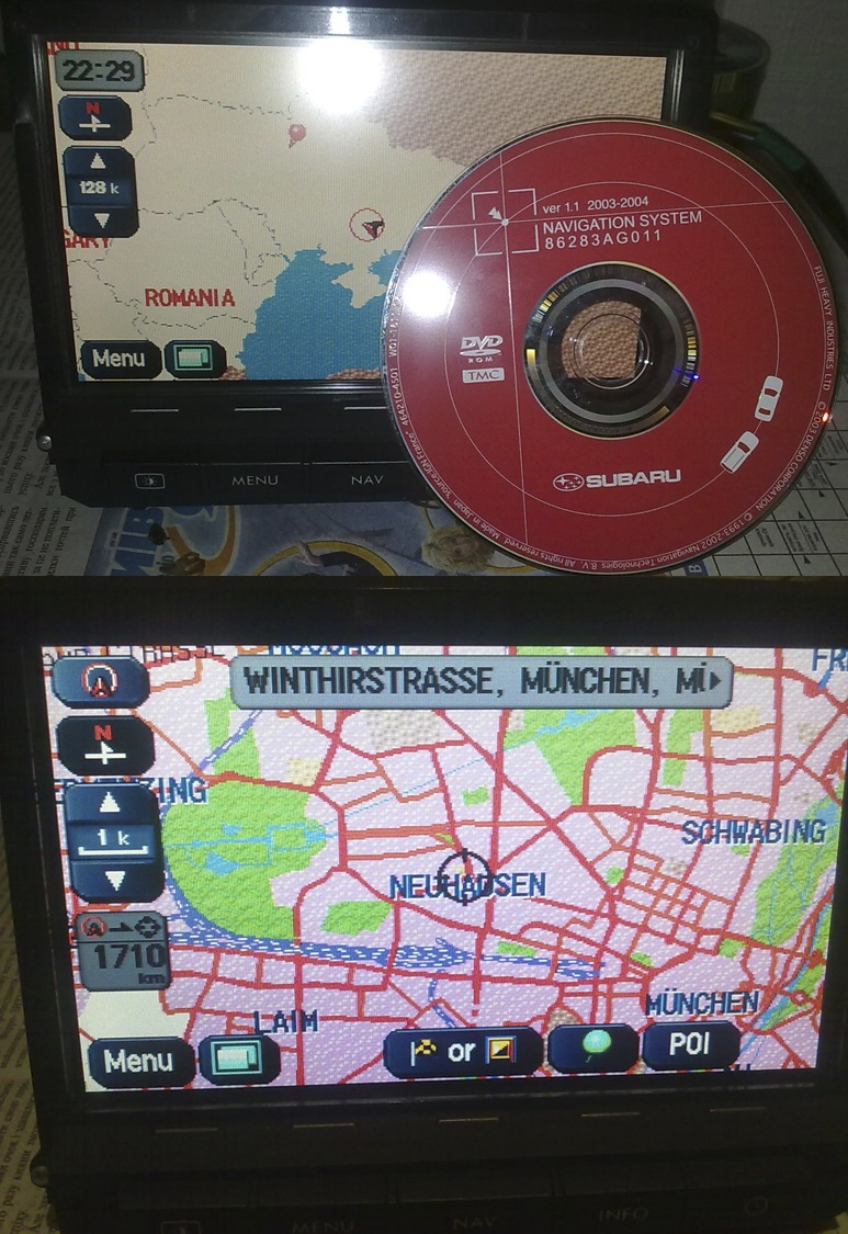

искал. Что то нашел.
просто хотел точно рабочий вариант
Можете диск образ выслать
К сожалению диск в штатном приводе остался. Который снят. Так на форуме я встречал образы, выкладывали гдето. Не искал?

Вы занимаетесь прошивкой я так понял? Та я бы не против русифицировать, если бы где поближе. Наше с Вами географическое расположение наврядли в данный момент позволит это сделать. Отсылать его поездом не рискну.
могу дать телефон в Киеве
Ниче се…) Давйте, жду.

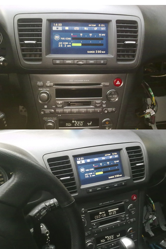

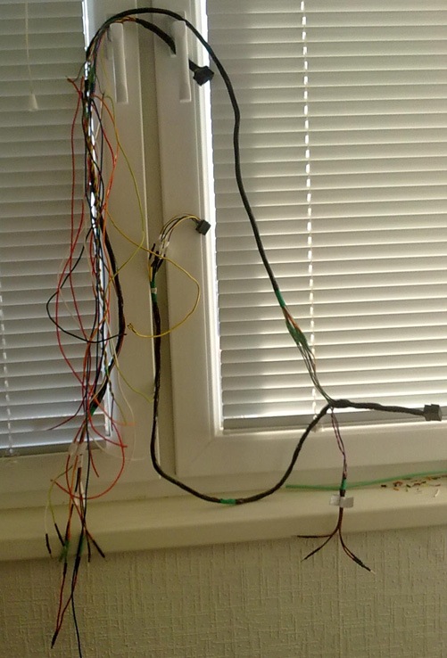

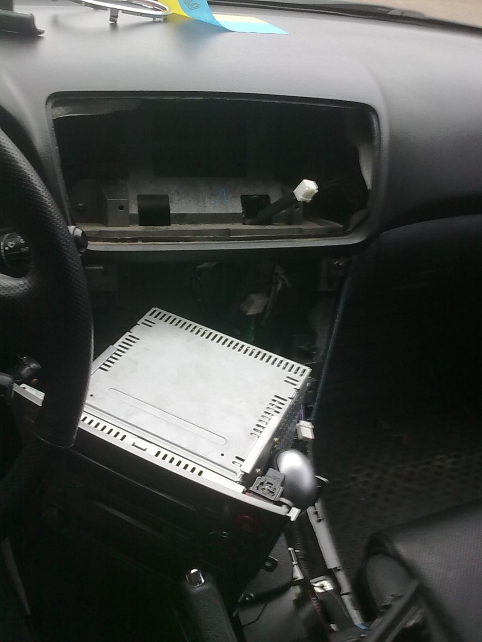

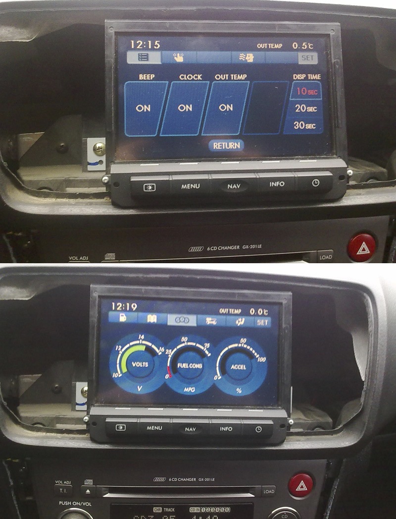

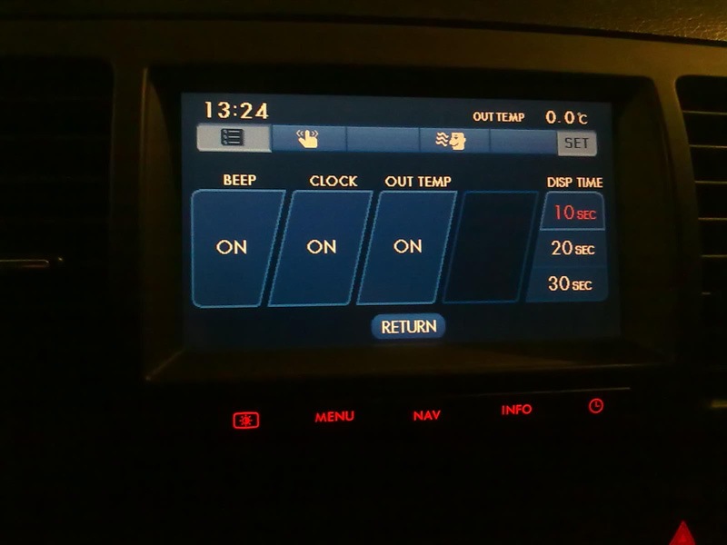

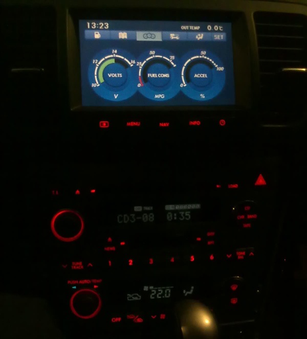

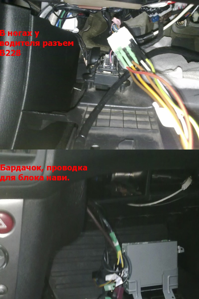

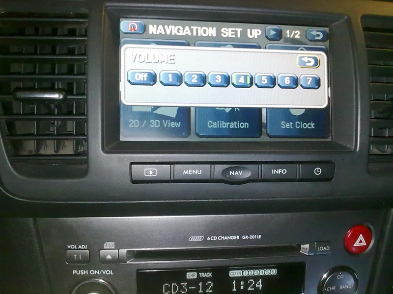

Добавил фот. Сплел все провода. Обменял рамку с доплатой на леворульную. Ну и наконец то подключил. Как ни странно все заработало с первого раза. У меня такое редко бывает, вечно че нить накосячу. Под фотками процесс кратко описал, мож кто чё и черпнет полезного. Теперь жду навигационный блок для штатной навигации субару.
Основной провод "сплёл". Аудио шнурок в процессе. Ток помоему в основном, с длиной переборщил )))) (крайнее фото).

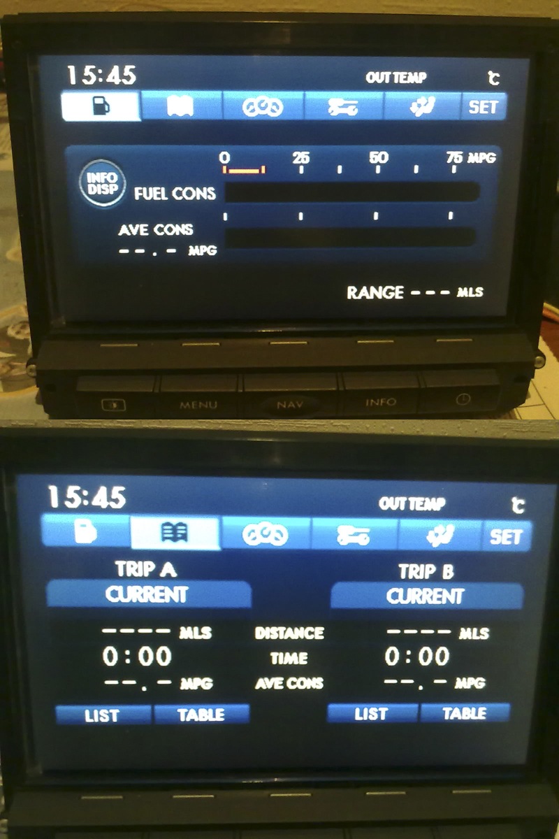

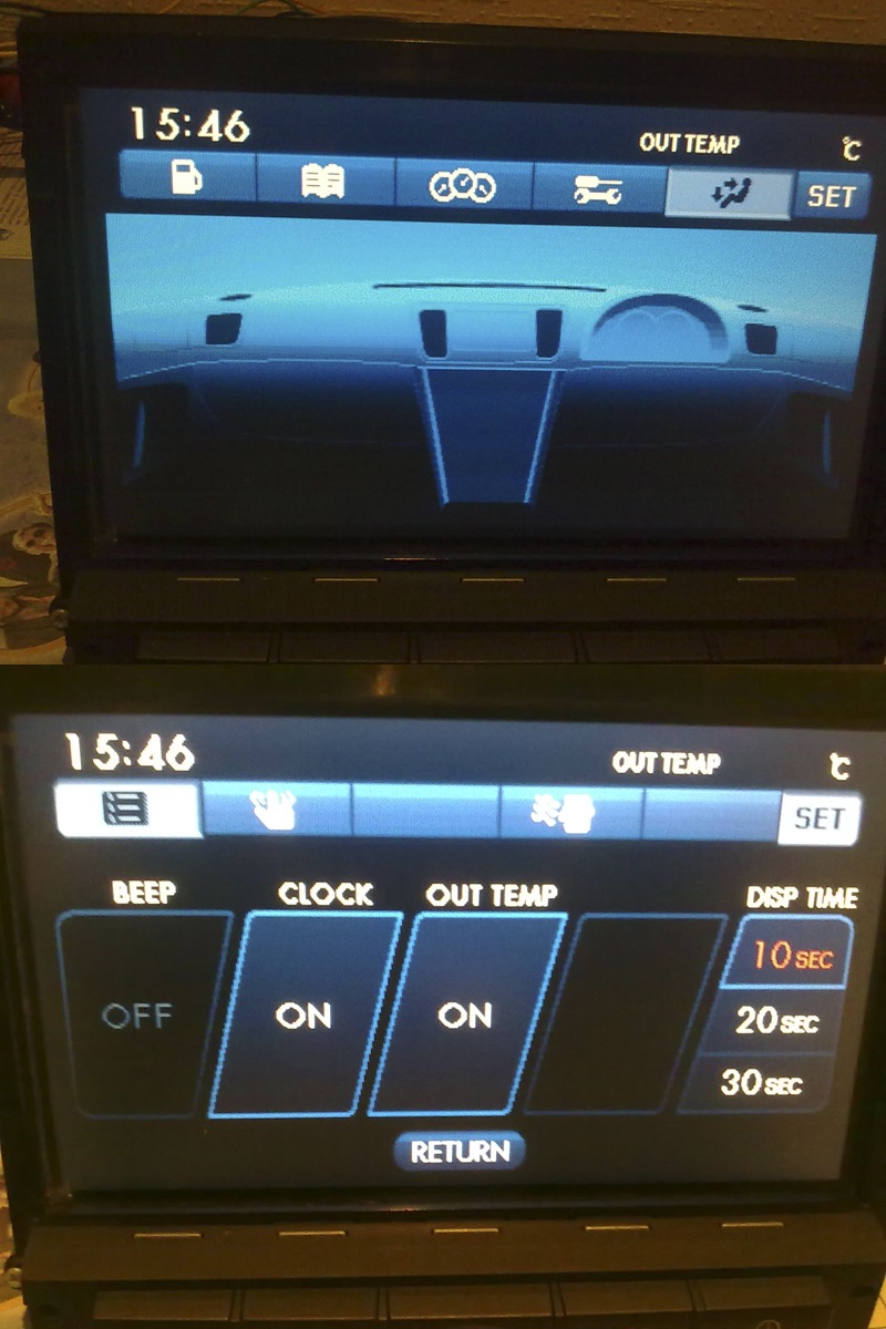

Мгновенный расход, обший, заряд аккумулятора, положение дроссельной заслонки, часы, температуру внешнюю, пробег общий +А и Б, направление воздушных заслонок, напоминает ТО, регулирует задержку обогрева стекол. Дополнительно можно подключить камеру заднего вида, мирком, либо другой аналогичный навигационный блок или мультимедию кинчики смотреть, звук пускается через штатную аудиосистему.

Если все получится, то куплю такую же рамку с левого руля. Эта то конечно встанет, но будет зазорчик не красивый. А как ты определил что она от правого руля? )))
по воздуханом =) один больше другого
Ничёсе глаз алмаз ))) Померял только что, 2 мм разница )). Кста, вот фото как становится с праворульки на левый: s40.radikal.ru/i090/1211/ea/d48d5bdac5c9.jpg Можно конечно по началу и так поездить, но однозначно буду заказывать под левый руль. Я знал что она с зазорами становится, но не знал что воздуховоды отличаются )))
ну как сказать… чтобы она так села надо еще постараться =) так как воздуховоды которые входят в печку будут очень этому мешать… Как это решают или отрезают немного от воздуховодов (то что мешает) или убирают их вообще и оставляют только рамку (вроде на картинке так и сделали )
А что мешает перекрутить воздуховоды свои со старой леворульной рамки? Там по 1 саморезу и 4 защелки на каждом…
