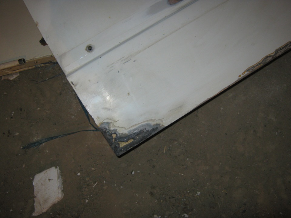

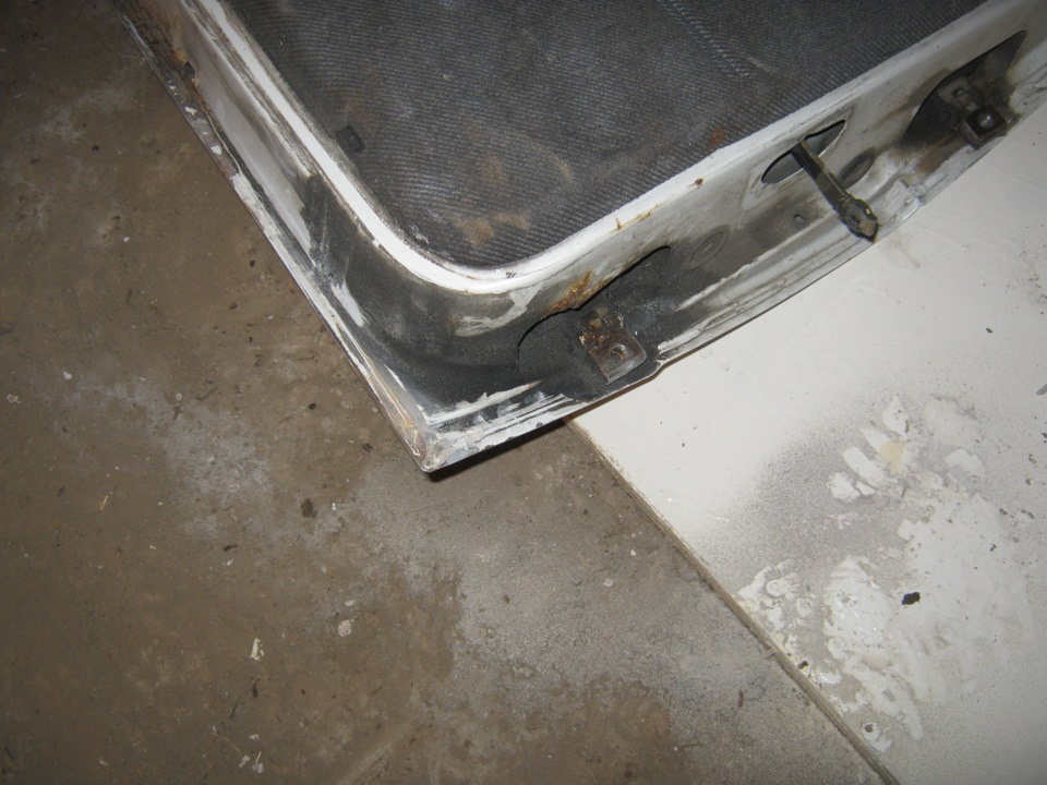

Снял дверь, начал ее потихоньку зачищать и обрабатывать против ржавчины, конечно дверь не фонтан, но было и хуже, и видел я хуже, даже взять опель наш, там низа дверей вообще нет, хоть и 95 год(( Вот так. Ну это опель!.. Двигаюсь потихоньку вперед и в планах к первому апреля (день дураков при этом отменяется, это реально будет, наверно я постараюсь) уже гонять на нем свеже крашенном и деланном))

Ржу максимально выгрызай ершами, Уголок двери похоже придется варить. Бочина выглядит неплохо, но я прошелся бы жидкой, если позволяет время хорошо высушить. При таком объеме шпаклевки неизбежны поры, даже если работаешь металлическим шпателем, можешь недосмотреть, неперетереть мелкозернистой и при покраске они вылезут некрасиво.
ок попробую
