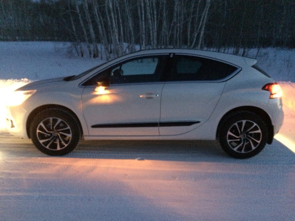

Перед продажей Опелюхи попросила снять сигнализацию, так как не хотелось отдавать такое добро) Нравилась она мне очень) www.drive2.ru/cars/opel/a…elenka202/journal/572056/ Вчера наконец-то закончили установку ее на Ситру! Дилеры кричали, что сюда кроме Starline A94 ничего не подойдет и у меня ничего не получится, ха ха … главное руки те найти и все будет работать) В два этапа мне установили эту сигнализацию и уррра, в такой холод я наконец-то с автозапуском! Правда, зеркала, теперь после постановки на охрану не складываются, но это мы еще попробуем доработать! И турботаймер не подключали пока и не знаю, стоит ли! А так довоооольна, что все получилось) 😊

Турботаймер на пандоре допом не ставится, надо просто зайти в настройки сигнализации и просто разрешить его и задать время турботаймера.Сам пользуюсь пандора 5000New работает всё отлично)))
А вот у нас не получилось настроить его на этот авто почему-то!( Нв Опеле все хорошо работало, а здесь не хочет, и доводчик не получилось сделать!(
Теоретически я могу у нашего инженера спросить можно ли что то сделать с комфортом(с доводчиками стекол).
А вот турботаймер работать должен если сигналку подключили правильно…
Было бы замечательно) Заранее спасибо!) Мне сказали, что не могут установить турботаймер потому что турбина сама охлаждается и он не предусмотрен самой машиной!
Бред полный)))
То что охлаждается возможно, а то что не могут так как сама охлаждается, это косяк))
Вот и я так подумала, буду давить, чтобы делал))
Конечно дави)))
ну а если нет, то тогда можешь к нам в Пандору приехать, ребята сделают))
Ха ха))) Не сомневаюсь!)

Турботаймер нужен и минимум 3 минуты! Иначе турба загнется бысто! Береги турбину с молодости!
На сколько мне стало известно она самоохлаждаемая)
элементарно посуди) как можно охлаждать горячее горячим)
Любой человек который ездит на турбо и знает что это такое не в теории а в практике скажет ставь)
Я на турбо 1,5 года отгоняла, но технологии не стоят на месте)
согласен) ну подумай лишним точно не будет)
Возможно)
обоснуешь свою позицую, вот так к примеру человек обладает фактами)) а ты?
сам езжу на турбо) обоснований хватит? а если каждому кто хочет поспорить или выглядить умнее что то объяснять извини терпения не хватит и явно не тут что то доказывать)
Есть одно крылатое выражение)
БЕРЕГИ ТУРБО с молодости

У меня на Опеле таймер вообще на три минуты стоял, думаю может хоть на одну поставить, лишним не будет…а может и будет…))) Не знаю прям! А сейчас пока не напрягаюсь и сразу глушу)

В турботаймере необходимости вообще нет, т.к. на вашем турбокомпрессоре есть автономная система охлаждения. После выключения зажигания насос прокачивает жидкость по контуру в зависимости от зафиксированной температуры.
говорят(с) смысл все же есть. масло там что-то итд)) может кто лучше объяснит…
С одной стороны пусть будет хоть на минуточку, надо еще посоветоваться)
Если есть возможность ставь обязательно и не слушай никого. Турбина — дело тонкое))
Спасибо за совет)) Возможность есть)

Смысла нет ). Его ставят для того, чтобы можно было отключив зажигание не останавливать какое-то время двигатель. Он продолжает работать на холостом ходу, а охлаждающая жидкость продолжает циркуляцию и отвод тепла от остановленной разгоряченной турбины, предотвращая локальный перегрев. В этом двигателе стоит отдельный насос, который управляется компом. После остановки двигателя насос включается и гоняет ОЖ, охлаждая турбину сколько потребуется, вплоть до 10 минут! Смысл один и тот же, только у вас заводское решение! :)
Спасибо за четкий ответ и совет)))
а масло как же? не?)
А что масло?) Отвод тепла через охлаждающую жидкость препятствует локальному перегреву.
В ОД примерно так и объяснили)
И правильно, про турботаймер можете спокойно забыть!)
Уже забыла)))

Разве на 150 сил есть насос? про насос я слышал только на 200 сил (у меня он и правда иногда работает до тех пор, пока машина не уснет
На 150 сильном стоит турбокомпрессор Twin Scroll — и система его охлаждения аналогичная. Принципиального отличия от вашего ДВС нет.
спасибо все теперь понятно) Ты сэкономил по 5 минут моего времени каждый день)))))
Вот как! Приятно! :)
