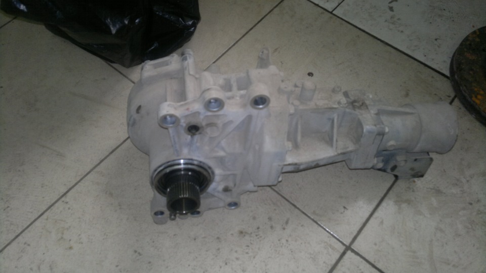

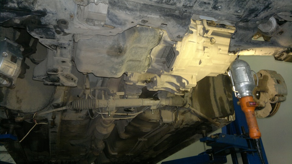

и так незнаю с чего начать!началось все с снега!какой он был в Ростове все видели:(естественно застрял, пока пытался выехать сгорело сцепление!неделю пешеход!пока заказывал запчасти!для замены сцепления вам понадобится 3 литра масла в коробку, литр в раздатку, ну и сам выжемной, корзина и диск сцепления!по работе снятие воздушного фильтра и всего что подним!чтобы вытащить коробку, двигатель придется вывешивать потому-что раздатка будет мешать ее надо демантировать!при снятие кардана осторожно может политься масло(зарание слейте масло с раздатки)все остальные работы по книжке;)у меня это заняло примерно 10ч с перекурами!фото прилагаю надеюсь пригодится!
Запчасти на фото: 01030755
Запчасти на фото: MN132330
