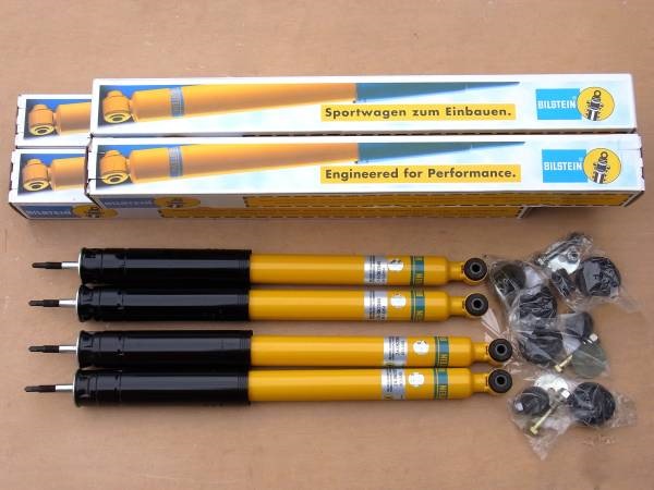

Еще при последнем ТО при диагностике подвески обратил внимание сервисменов на аммортизаторы но каких-либо подтеков либо дефектов кроме как их мягкости(сказали нормально) не установили, но тем не менее мысль о том, что на авто конца 90х стоят еще заводские амортизаторы порождало всякие темные мысли))
Тем более, амортизатор на 18" колесах это не 16" с профилем 55мм под которые изначально проектировали подвеску 210х мерседесов, а следовательно износа в них не может не быть!
Изучив предмет установил, что инженеры Амг изменили нагрузочную способность подвески 210х заменив всего-то три детали — амортизаторы, пружины и стаб. втулки. В некоторых модификациях устанавливалась автоматически демпфирующая система ADS при которой жесткость амортизаторов регулируется по желанию из салона.
Благо этого гимора в моем корыте нет, стал подбирать подходящие амортизаторы по оригинальным каталогам. Что не удивительно, в оригинале на Амг поставляются подвески Бильштайн, порыв в их каталоге нашел подходящие, серии BILSTEIN — B8 SPRINT, в описании которых расписано:
укороченные однотрубные газонаполненные амортизаторы «перевернутой» конструкции-специально для спортивных автомобилей с заниженной подвеской.
Ниже не обязательно означает лучше. Ведь не внешность определяет качество подвески, а оптимальная настройка пружин и амортизаторов. Поэтому Bilstein специально для автомобилей с более низкой посадкой разработал серию Bilstein B8 Sprint. Мощный укороченный амортизатор является оптимальным дополнением практически для всех комплектов пружин, когда речь идёт об улучшении характеристик подвески. Быстрое перестройка на другую полосу движения на высокой скорости, «проглатывание» неровностей дороги, плавное прохождение поперечных швов дорожного покрытия.

АсСалам Алейкум ! Какие впечатления остались от данных амортов?
Себе тоже приобрёл комплект подвески такой.
Не сильно жёстко ?
Я бы сказал — упруго. Жёстко — это когда на полумертвых аммо ловишь люк или лежачий и удар идёт по кузову и на позвоночник.
Если не сложно остался код стоек b8, зашёл к продавцам говорят кроме b4 уже ничего не поставляют . ничего не понимаю …может они сменил номер на b8
Номер детали на крайнем нижнем фото

Дружище на бильште ниже машина не стала? А то у меня город -сопки мне 1см потерять это ощутимо! Тожепланирую б8 взять как днище гравийкой и антикором пройдут!
Хорошая реклама. Доволен этими амортизаторами?
Пока радуют. Машина мягче чем сток е55 и в тоже время на скорости и при резких маневрах лучше рулится
билштейн у меня стоит, подвеска мягкая, комфортная и одновременно настроенна на управляемость, в повороты входит, неплохо… да какие повороты, даже свыше 250 км/ч машина собрана и послушна
управляется как велик))
В6 ставил на бмв, жёёёска было если честно, но очень плотно и сбито ехала. В8 это и вовсе спорт ))
Никакой Мерсовской ваты — плотно, упруго и главное поведение авто теперь понятно и предсказуемо в любой ситуации
Если заехал в яму будет глухой стук а не удар отбойника о кузов, ж/д ветку проезжаешь не вцепившись в руль и самое приятное, если раньше в поворотах нога сама ползла на тормоз для подстраховки, теперь же нога давит на газ заежая в поворот, ощущения что машина прилипла к асфальту! ))

Эти аморты и идут в оригинале на АМГ насколько я знаю?
на амг без ADS
На АМГ амортах кроме клейма АМГ мне кажется нет отличий)))
и цвета, на машине стояли черные
У меня тоже черные, просто читаю мнения, думаю на что их менять. Выбор между bilstein и koni)
amg не знает что такое koni)
тем не менее немцы очень любят эти аморты, и меняют из вместо штатных.))
хз но в списке замены оригинальных, коней и рядом нет

Первое что мне не понравилось когда сел в свою, это работа подвески. У меня стояля ads, но ее видать переделали, сзади поставили обычные, не знаю для какой модели, а перед родные оставили, они отрабатывают, но не регулир.
Хотел спросить, мне вперед тоже можно кинуть обычные амары, и даст ли реальную разницу замена пружин на спортивные?))
На амг и так стоят заниженные спорт пружины какой смысл из менять на другие
Касаемо аамо, в твоем случае по фен-шую конечно купить ads аммортизаторы чтоб эта система работала, по цене это будет космос)
В принципе если в ads нет необходимости, меняй на эти Бильшайны, они идут с завода на амг E55
есть некоторые умники на автосервисах которые советуют амортизаторы от обычного 210го авангарда, типа все ставят и не жалуются, от них на скорости машина поплывет!
Адс я не собираюсь брать) ну их! Вот сзади ощущение что стоят амары от обычного авангарда! На скорости машина плавает, перед из за отсутствия возможности сделать его жестче тоже не ахти(( ну посмотрим, добью эти, а потом уже кто знает может и билштайнчики)))
