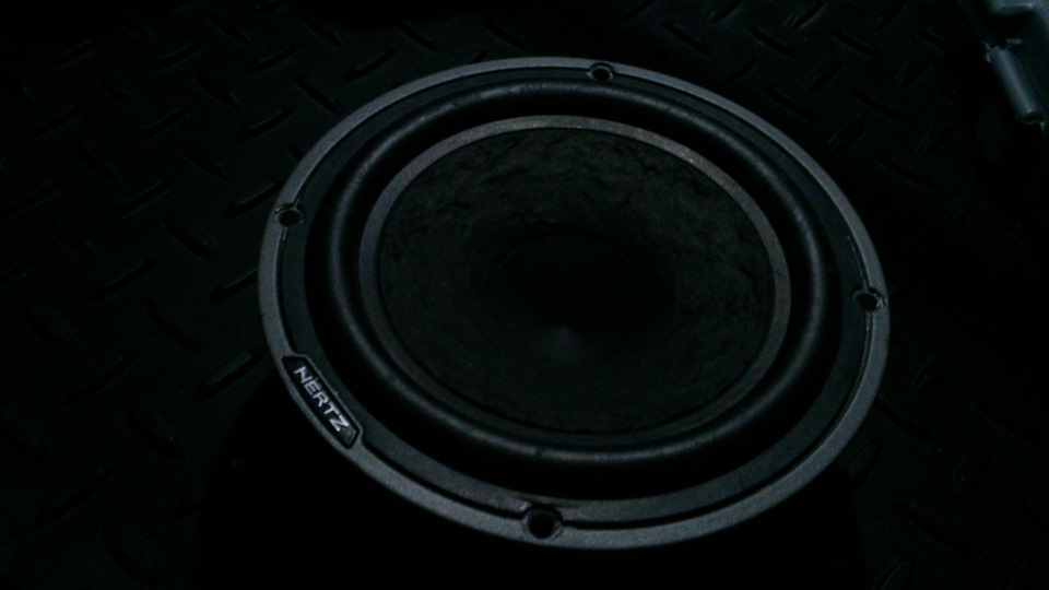

Установленный ранее фронт JBL GTO 6507C пошел под замену.
Подвернулся отличный вариант с названием HERTZ HV165L серия HIenergy.
Целлюлоза звучит, с пластиком нет сравнения.
Сделано это было уже давненько, но вот сегодня один динамик отказался играть.
Я проверил проводку и выявил, что с усилка сигнал уходит.
Полез в дверь, сигнал есть, но тишина.
Почти было огорчился и снял динамик.
Диффузор на динамике был неподвижен и пальцами не двигался.
Попробовал погреть на печке, из динамика выбежали две капли воды и мембрана зашевелилась.
21,02 мыл машину, погода была около 0, до 24,02 не выезжал, машина стояла в гараже, похолодало до -30.
КАК могла вода на него попасть? Двери на мойке не открывали. Из-за фанеры посадочная глубина не большая, со стекла не должна накапать. Сам динамик прикрыт.
Может конденсат?
Положил динамик на теплый пол, завтра поставлю. Как оттаял, проверил, заиграл.

наверно примерз как-то… а почем обошлись миды? тоже такие хочу…)
обошлись не дорого, ниже рыночной
похожая беда с одним мидом. но пока не разбирал, холодно(((
но когда летом их ставил-снимал-ставил…, понял, что вода запросто в них попадает, хотя на глаз со стекла не должно капать.
Я решил что дешевле сразу разобрать, -30, делал в машине, дверь открывал только чтоб обшивку снять на 2 мин.

оттаял, заиграл
сейчас сохнет
