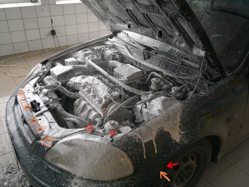

Решил вот сделать себе повороты габариты, чтобы фары смотрелись как то полно ценнее. А то как по мне они ночью смотрятся не фонтан. И тут я увидел фотку в нэте с такой фишкой и решил воплотить это в реальность . А вообще на Американский рынок машины уже идут с габаритами в поворотах. И так для этого мне понадобилось- два патрона со стоп сигнала Део Ланос или Ниссан блюберд и т.п. (мне обошлись в 50 грн б\у), две лампочки двух контактных желтого цвета 5w-15w, изолента и бакарезы. 5-ть ватт подключаем на габариты а 15-ть ватт на повороты. Защелки пришлось немного подрезать ножом чтобы влезло с уплотнительной резинкой. И еще придется проделать немало работы над снятием фар. Потребуется снять бампер(для удобства снятия фар), снять подкрыльники если таковы присутствуют. Но бампер не обязательно снимать, можно только открутить весь верхний крепеж и одтянуть бампер руками чтобы снять фары, как я и сделал. Фото отчет выложу немного позже. Всех благодарю за внимание)

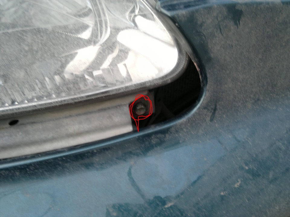

Вот наканецто подвернулась погодка и я даделал вторую фару. Красным отмечено где нужно открутить болты для снятия фары(фара крепится на шести болтах на шесть под головку на десять). Оранжевым как открутить бампер. Желтым отмечен разьем поворота(на провода поворота я кинул клемки для фишок папы). Габарит выделен берюзовым цветом, плюсовой провод я немного зачистил ножом и прикрутил к нему от нашего потрона габарит.
