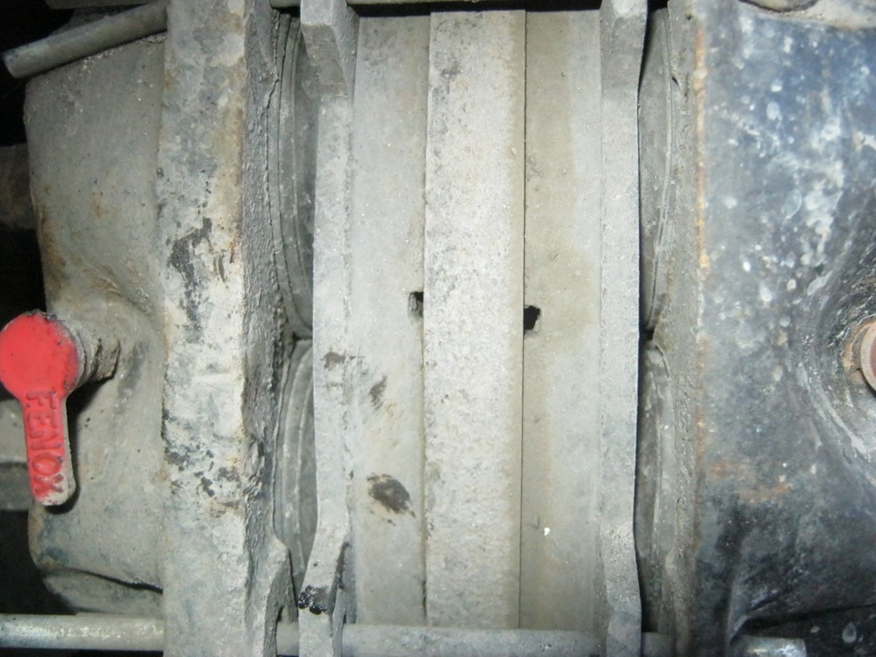

проверил состояние колодок — состояние удовлетворен, на пятерочку!
